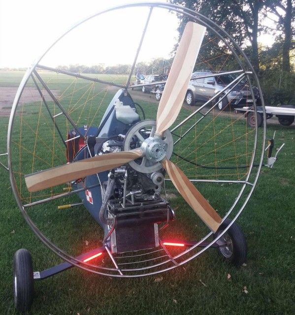

Может кто подскажет, какому углу соответствует ноль по линейке, или какому шагу?
Не помню характеристики винта, но я (теоретически) как-то прикидывал его для своего самолёта. По прикидкам он был чуть тяжеловат, значит для этого мотора с редуктором 1к3 более подходящ, чем к редуктору 1к 2,7. И даже винт диаметром 1.65-1.7 для получения большей тяги предпочтительней.
Ну то есть мотор ваш существенно не додаёт мощности. Может вернуть впрыск и ЭБУ?
По линейке ноль, это 14 градусов. ЭБУ вернуть никак) так как ее просто банально не было) мотор куплен чисто случайно в РБ и за недорого.
Айрат
г Дубна
13 градусов было выставлено....
У меня на с-те, когда стоял трёхлопастный винт Данилюка (1.6м) с углом 14.5 мотор раскручивался до 6200.
С редуктором 3, мне кажется, 15-16 градусов будет норм.

1,64 трехлопастной Казанский ВК-5
Угол установки, обороты на максимуме какие? Редуктор - 3?

При малом межосевом он без полезен. Редукторы от Вадима прекрасно работают. Я правда немного косячнул. При перевозке попали мелкие камешки под ремень, и я завел мотор. ремень немного порвался, так что внимательно перед запуском осмотреть на наличее мусора. Прикупил 4 ремня запасных по 4 ручья, если что на замену. Мотор зверь, бензин нюхает. Проблему с мощностью победил разворотом карбюратора и замена фильтра на нулевик. 4 метра на дельте выдает. Расход 6 литров час. Без термостата держит 70 градусов даже при нулевой температуре, у меня радиатор от печки МАЗа. На днях даже Володя Мысенко оценил) Правда по крылу сделал замечания, но это исправимо. Телега с этим мотором получилась 120 килограмм с 5 литрами бензина
