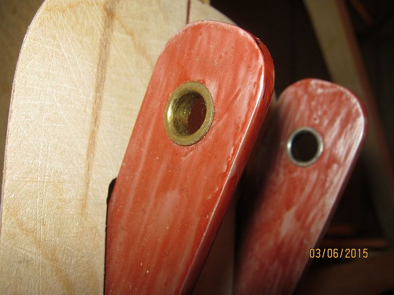

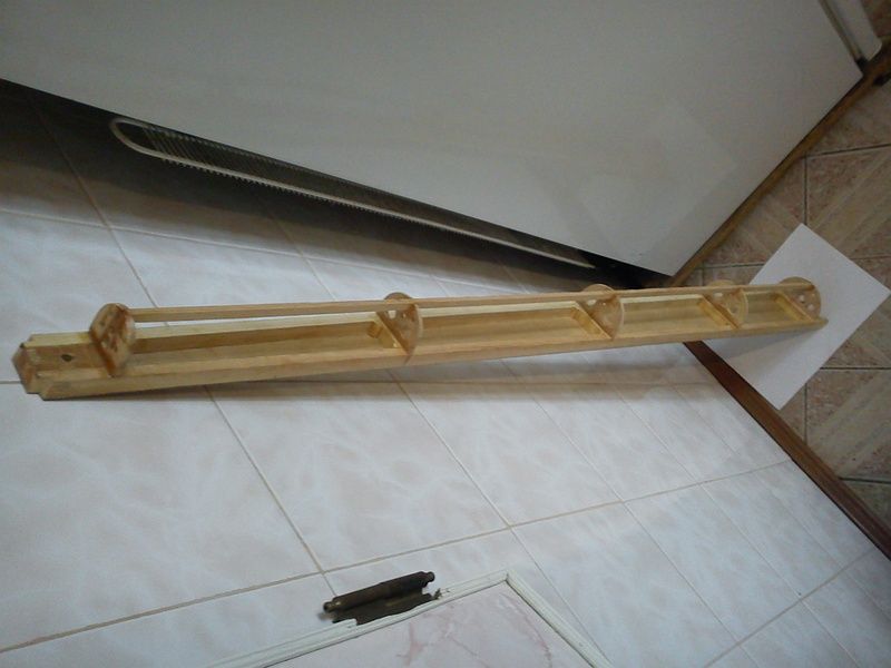

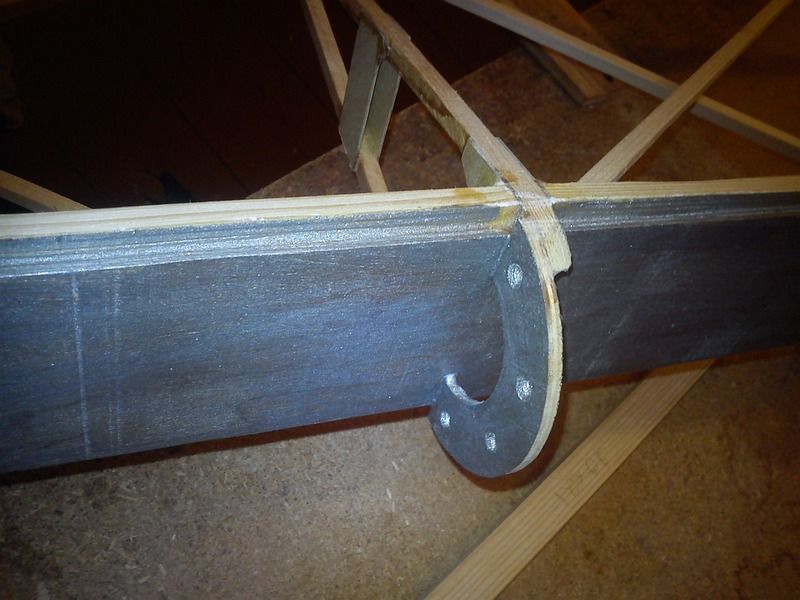

Руль поворота и флаппероны. Вот такие втулочки в узлах

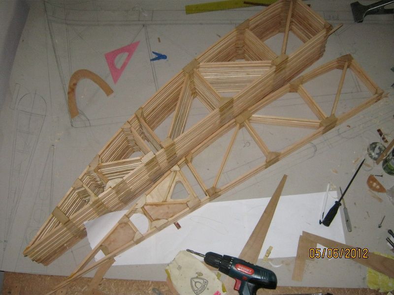

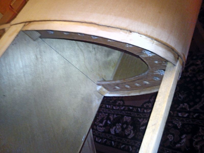

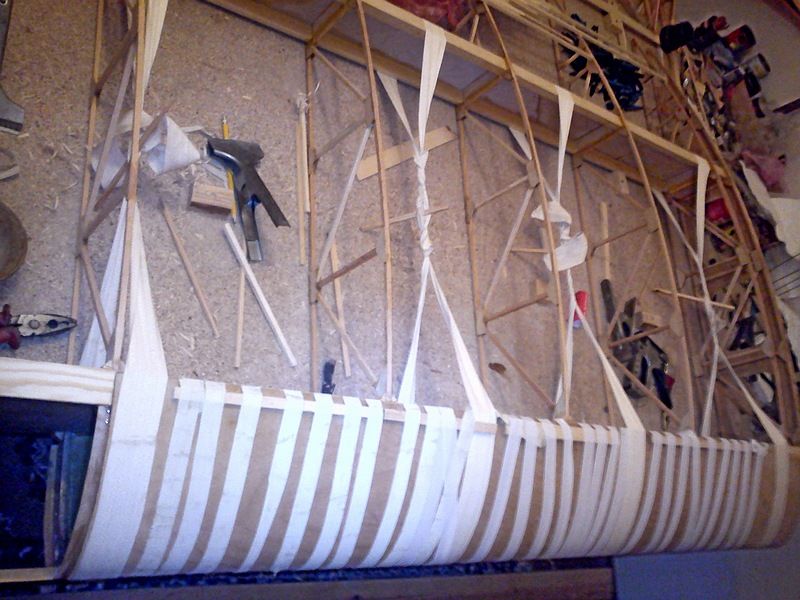

Зашивка лобика

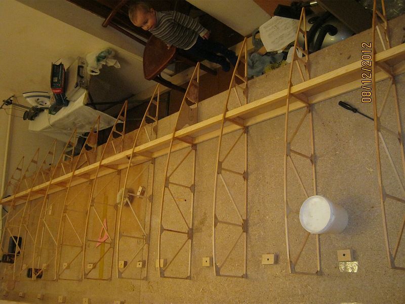

Все это строилось в одной комнате в квартире ))

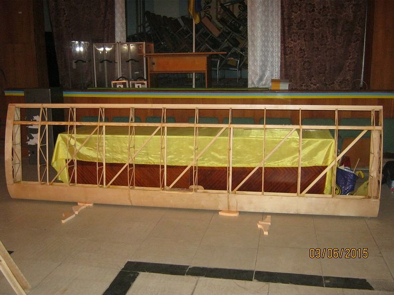

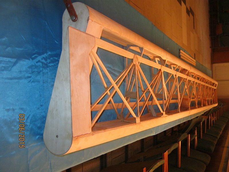

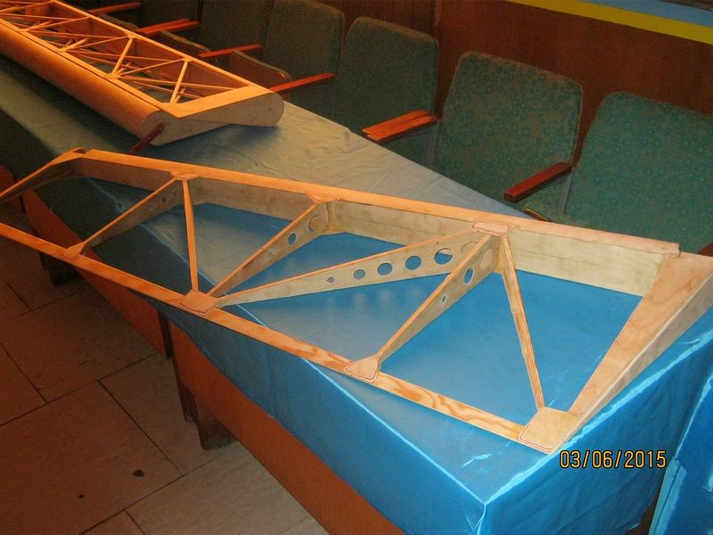

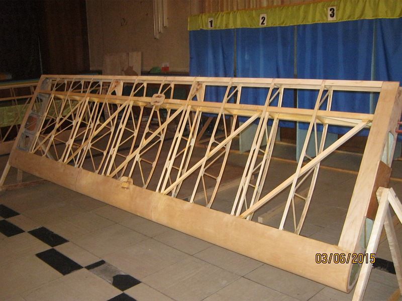

крыло двухлонжеронное, кручение берется лонжеронами в виде изгибающих моментов. Вроде так. Лонжероны зашиты под 45, хотя по расчетам и можно было под 90, но запас карман не тянет без прибавки в весе)). Крыло на козликах вращается для удобства и завтра будет обрабатыватся антисептиком и лаком.
Размах 9,6 м. ширина кабины 1,2 м. Хорда 1,375. Вес консоли с флаппероном 20 кг без обтяжки. Планирую влезть в 450 взлетного.
Я 65 кг + пассажир 95 + 40 топливо + 120 вся СУ. На фюзеляж, оперение, шасси и авионику остается 130 - 45 консоли = 85 кг. надеюсь влезу. Конструкция и технология взята из Хай-макса. Узлы крепления подкосов д16-т, корневые из нержавейки.

Максим, привет! Работаешь на хорошем уровне!  Меня насторожил относительно малый вес консоли крыла для 2х местного, достаточна ли прочность (не разглядел увеличение сечения заднего лонжерона (передний лонжерон не видно) в середине, там где подкосы?   И, кажется, флапероны - там реечки крест накрест - хватило бы по одной диагонали (из 2х реек, как у тебя, и немного подкрепить рейки стеночкой, хотя бы фрагментом, как на нервюрках).   Вес фюза с шасси и оперением будет точно больше той величины, что ты им отпустил.

Спасибо за комплименты! flat, смотрите ответ №12, там художники лучше)).Сечение полок в районе подкосов переднего лонж 35х11 и 35х22, заднего 30х12 и 30х24. Полки переменного сечения. На флаперонах реечки по двум диагоналям сделаны только на первых двух секциях от корня, максимальный Мкр, дальше как на оригинальном максе. К размаху оригинала  добавлено 2 нервюры. Узлов навески 4.
