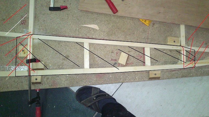

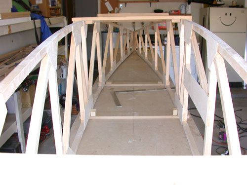

Затрону вопрос по зашивке фанерой фюзеляжа. Именно этой части
    72,7 КБ · Просмотры: 192

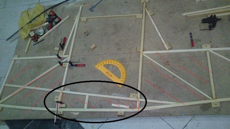

но быстро вспомнил правило деревянных самолетов "все соединения на "ус"", склейка будет выглядеть так:
Я не художник, но думаю схематически понятно, что перехлёст разноцветных линий это "ус". Может я пересолил и можно склеить по рейкам, подскажите пожалуйста. Думаю не только меня эта тема затрагивает
    77,3 КБ · Просмотры: 195
Strela сказал(а):
...что перехлёст разноцветных линий это "ус"...
На мой взгляд усовать проще на узкой части, не залезая на большие куски (а наоборот, наползать с больших), иначе создадите себе трудности на ровном месте.
Бог его знает.Но похоже Максимка набросал оптимальный способ склейки.Если же склеивать на узкой полосе (как раз под сиденьем),то придется делать туда напуски 1х15.Тоесть выкраивать таким макаром фанеру.Что не очень то благоразумно в наше нищее время.Уж лучше сделать проточки на ус в больших кусках и напустить на них узкую полосу(как и нарисовал максимка).
Во-во, Вы как раз поняли что я хотел сказать. Я хочу переспросить нужна ли там усовка( я думаю что да), или можно обойтись склейкой по центрам реек стык в стык ( в чём сомневаюсь).Наверное задал глупый вопрос...
Я бы не выдрючивался и перестыковал на накладке со стыком по стойке.
День добрый.В.П.  верно  говорит.У Вас ведь ферма,а потому можно стыковать на рейке, с подкладкой конечно.Это у меня полумонокок,вот приходится"выпендрючиваьтся",я еще и стеклом сверху стыки проклеиваю.

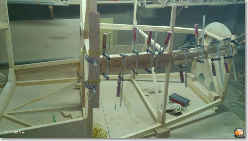

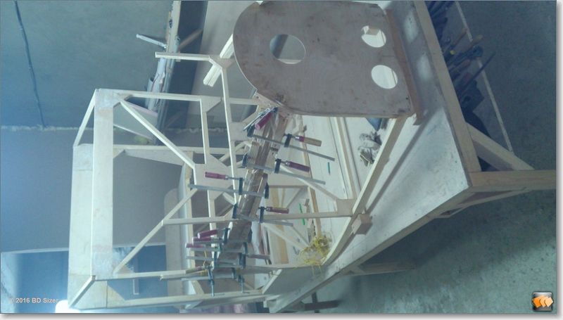

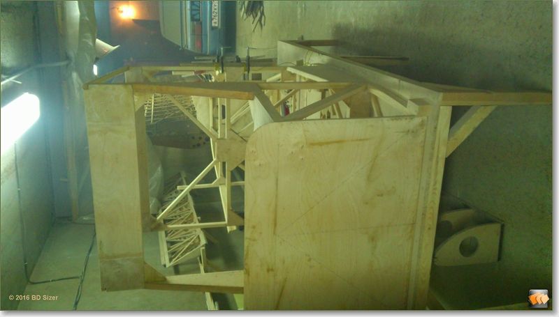

имею 2 половины фюзеляжа, мудрую как соединить в одно целое, может кто что подскажет, фото стапеля например....
Ваши варианты

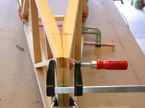

Посмотрите у максов,и еще по питенполю.Там схожая технология,также фюз из двух половин склеивают.Используют ровный стол с чертежом.Я свой также собираю,хотя у меня от шпангоутов пляшет,но разницы большей нет.В виду кривизны нижнего лонжерона к столу крепятся подставки нужной высоты.На столе чертеж в полную величину,я чертил на миллиметровке.Вам понадобятся длинные струбцины ,чтоб стягивать половины фюза .Я за неимением таковых изготовил их из маленьких.Просто заменил стальную полосу струбцины на более длинную.Ну а как закрепить все это хозяйство на столе полагаю сами придумаете.
Своей темы не открывал,да и фоток не так много.По фюзу кое что есть,но снимал на телефон и помещение маленькое.Так что не обезсутте,уж как вышло,снимал для себя да и пылью от болгарки все покрыто.
    47,7 КБ · Просмотры: 186
На фото видны подставки под пятым шпангоутом,третий прижат к столу.
    50,5 КБ · Просмотры: 224
Вм же нужно будет сделать вот так.
    32,7 КБ · Просмотры: 207
скинте свою почту,отправлю Вам все что есть по максу и питу.Много интересных решений. И обратитесь к Nicolai73 он строил макс.

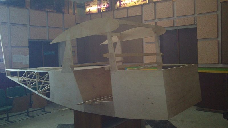

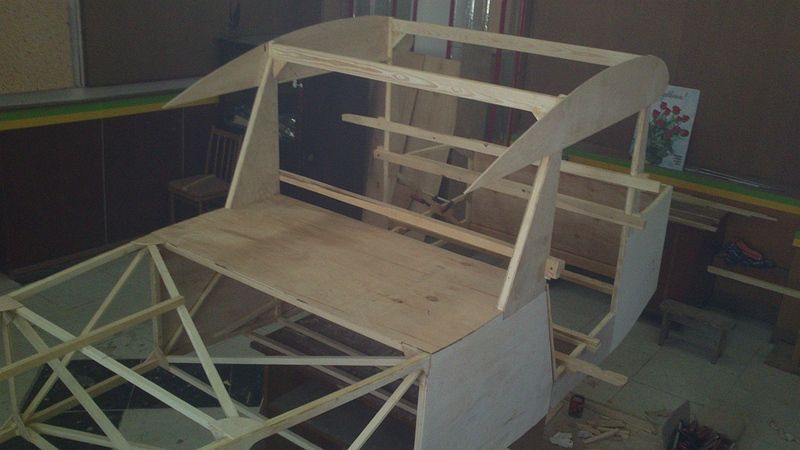

Здравствуй, Максим. Показывай дальше что получается

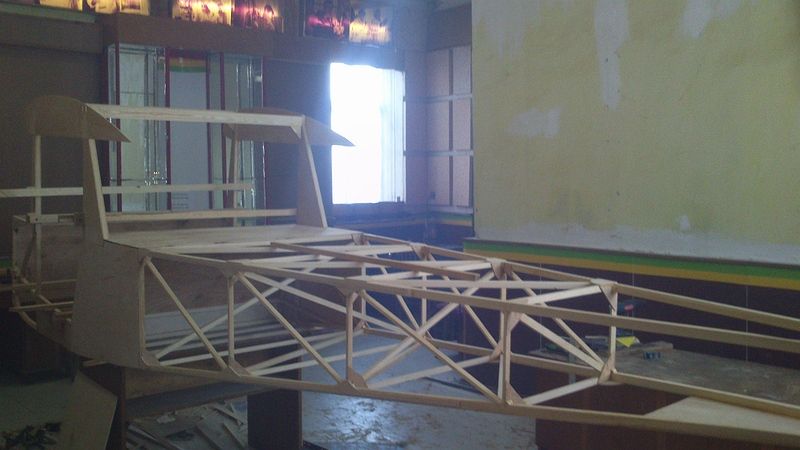

Всем здравствуйте, извините за длительное отсутствие, работа по немножко идёт, не так быстро как хочется, а настолько как получается, но хоть что то. Вот что сейчас имею:
