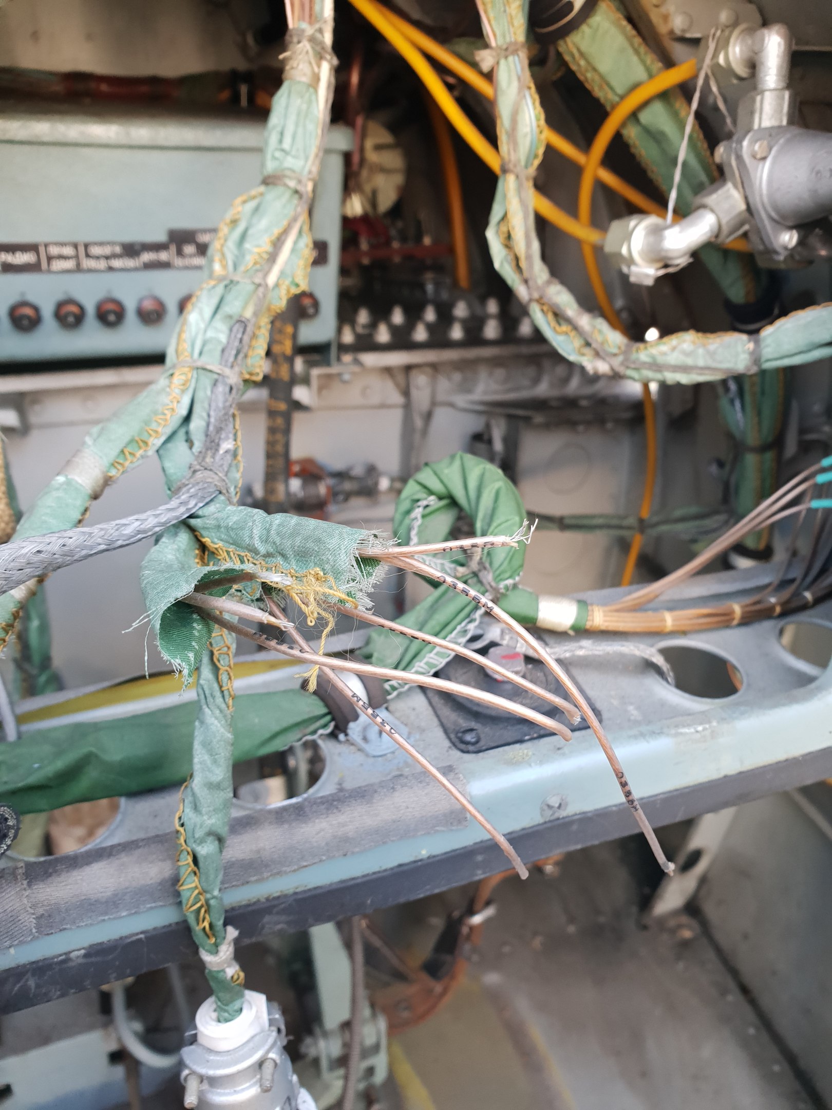

Коллеги! Авиаторы! У кого есть электрическая схема Як-55? Поможите, пропадаю!
А тому вандалу, что это сделал пусть каждую ночь во сне приходят приборы и спрашивают "Зачем ты нам концы отрезал? Зачем? Зачем?" И пусть он каждое утро находят на столе ножницы и повторяет "Фрида, Фрида..."
Одной схемы мало будет. Албом фидерных схем нужно искать.
Alexander. проблемы надо решать по мере их поступления,думаю схема не особо даст чего ,пока заизолируй ,разберись, что не работает ,там приборов то 2 штуки!

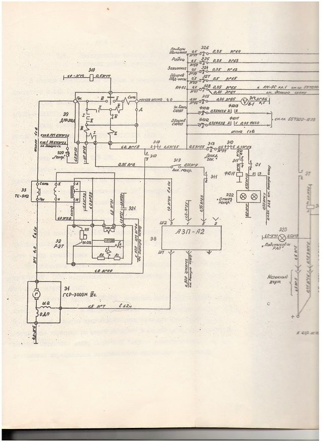

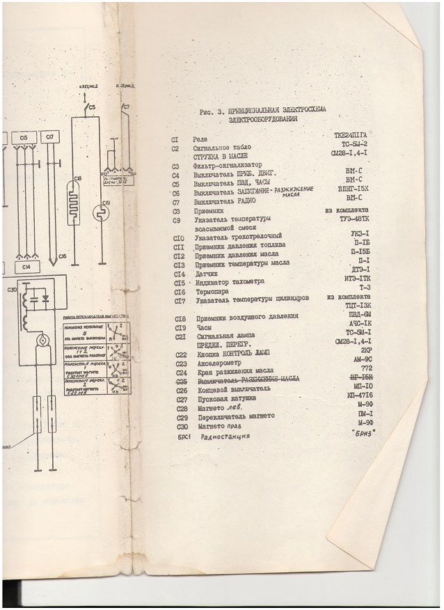

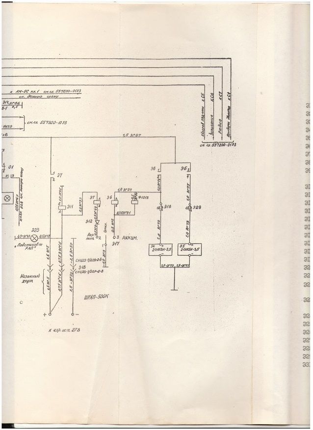

может это поможет!

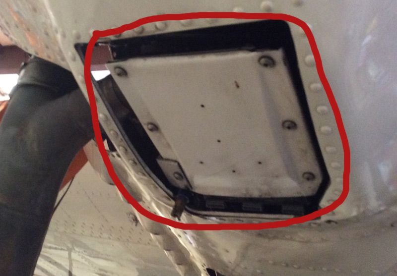

Еще ищу такую крышку на коробке карбюратора.

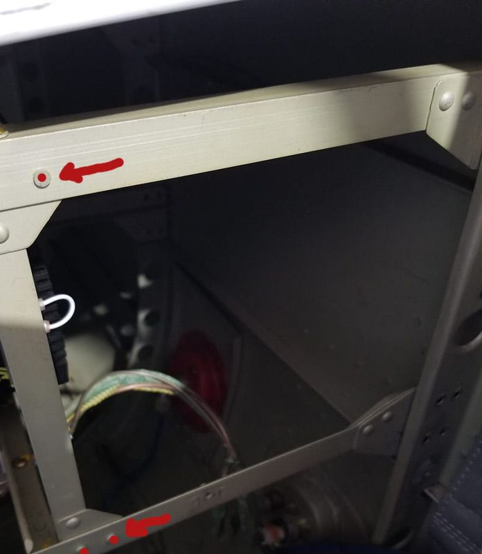

Кто нибудь знает как снять эту рамку где лежал САРПП? Я снял 32 болтов креплении к стенах но после этого она только немножко подвижна. Невозможно в хвост проникнуть и работать на антенне.
    37,7 КБ · Просмотры: 345
Разберите четыре продольных уголка. Их нужно снять и всё выйдет по отдельности
Уточните пожалуйста про подольных уголках - надо снять эти заклепки?
    38,9 КБ · Просмотры: 330
Мы отсверливали по паре заклёпок на поперечных профилях
    85,3 КБ · Просмотры: 329
Да нет, почему? Самый обычный 55й... То, на чём у Вас нарисованы красные стрелки, мы оставили для крепления электрожгута, а остальное (продольные 4 профиля и задняя рама для контейнера САРПП-12) сняли. Оно и есть на фото
Да, я сейчас понял как вы сняли. Спасибо.
К стати не знаете откуда можно достать ковш на входе в карбюратор? Хочу родной найти в хорошем состоянии.
