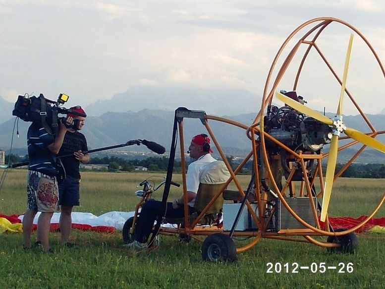

На 2-х аэрошютах стоят  82-ые субары (ДВС из Японии с малым пробегом).  Была аналогичная проблема, причём на обеих. "Манипуляции" с карбом (в том числе и с ВАЗ-овским) , ситуацию улучшило не значительно. Не маловажное значение, имеет режим эксплуатации СУ. В нашем случае ( на аэрошюте) - , двигатель приходится глушить сразу с "номинала", без предварительного "остужения" на малом газу (хотя-бы 1-2 миуты), во избежание попадания строп под винт, после приземления.  При опробовании СУ на "земле" , после перевода  на "малый газ" и выдерживании на нём пару минут,- двигатель глохнет практически сразу.  Полностью устранить "косяк", при нашем режиме эксплуатации ДВС ЕА-82 (аэрошют), так и не удалось, но свести к минимуму - да.  После установки "холодных"  свеч NGK-9 , двигатель стал глохнуть "чаще"и "резвее" 🙂  Ну и в  первую очередь, очень большое значение, имеет качество бензина  :exclamation
Валерьян спасибо за опытные данные. Как двигатель 82 по надежности? И небыло проблем с системой охлаждения?
Проблем с охлаждением не возникало, даже тогда, когда движку приходилось "не сладко" 😉  Радиатор поставили "десяточный".  По надёжности,-  ЕА-82  "рабочая лошадь",  но давно не выпускается и считается устаревшей моделью (прогресс однако). 🙂
    81,1 КБ · Просмотры: 161
А трубка от помпы идет на верхний патрубок радиатора или на нижний у вас?
Забор охлаждающей жидкости помпой, идёт с нижнего (более холодного) патрубка радиатора (когда он установлен "штатно"- горизонтально).  Собственно, на всех "авто" ТАК.  А если оба патрубка  сверху (верт. расположение радиатора)- то без разницы.  Но лучше всё-таки ставить радиатор так ,  как ему положено "по жизни"- горизонтально 😉
