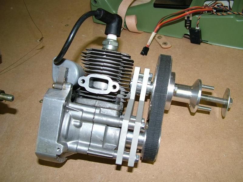

Вот так делают тянущий редуктор авиамоделисты. Просто и надёжно. Пакет из 2 плит с дистанционными втулками получается очень жестким.
Где ведомый шкив, нет дистанционной втулки. Получается что, эксцентриковый вал фиксируется от проворота, за счёт деформации пластин.  :-?
Обратите внимание на тень от втулки, в которую зажимается ось ведомого вала.
Да видно, что втулка ближе к шкиву меньше диаметром. Вот и подумал, что втулка с разрезом конусная и зажимает ось за счет, деформации плит.
Может чтото не разглядел. 😱
Тоже думаю что втулка с наружными конусами сидит в конусных отверстиях плит, хотя мож и ошибаюсь конечно. Какие при этом могут быть деформации? Обычная конусная посадка достаточно широко применяемая в технике, ну например навскижку в креплении рулевых сошек к поворотным кулакам УАЗов. Нормальная подгонка легко регулируется высотой втулок на нижних болтах пластин
Интиресная конструкция. В тянущем варианте, мне кажется, достаточно даже, одного конуса, со стороны шкива.
там все не так. То что побольше диам это шайба. Там втулка-эксцентрик разрезная , внутри конусное отв под  вал у которого ответ.  С торца через шайбу это дело затягивается.
С какого торца? С стороны цилиндра не видно болта, остаётся один болт который винт крепит. В какую сторону конус?

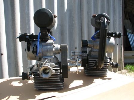

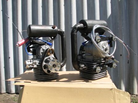

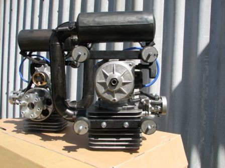

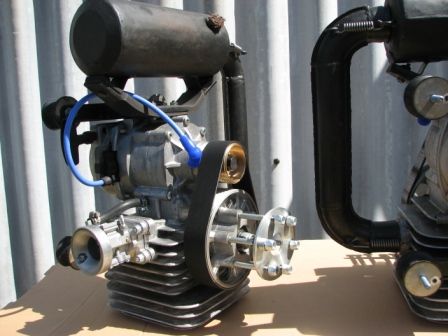

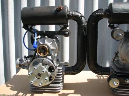

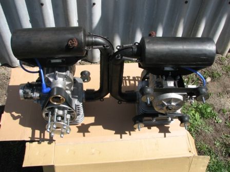

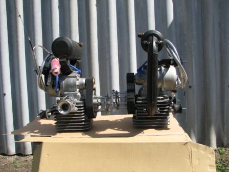

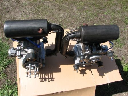

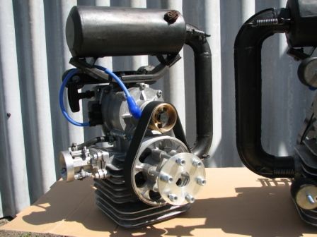

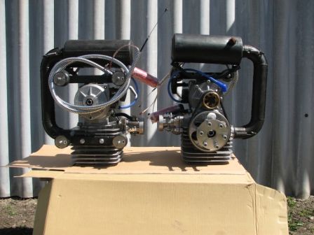

Еще парочка, готов(ы) к труду и обороне. 🙂

Валера, молодец!!!
Вот они красавцы!!!
Все в сроки!!! Я даже не ожидал, честно скажу что немного сомневался в заявленных тобой сроках, но не сомневался в качестве.
Теперь мне предстоит, эти два мотора в одну силовую установку ладить.
Чувствую это будет не быстро. Если не против фото и видео результата на твоей ветке выложу?
С уважением!!!
