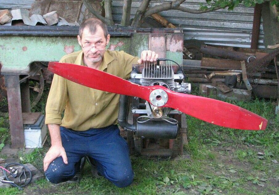

Еще один самодельный парамотор от Архимеда.
Да, товарищ Архимед, ваше отношение к технике безопасности не изменилось ;D. Адская мясорубка без какого-либо ограждения. Льёте металл-то хоть в защитных очках?
Надысь тут друг ошпарил кипятком пару пальцев, недели три лечил, а у вас расплавленный алюминий.
P.S. Движки, конечно, завораживают. Отлиты в сарае, заводятся с полпинка и дают тягу как у крутых производителей. У вас, Валерий, золотые руки.
дык я с четвертого класса все с винтами да с винтами.  С эфира керосина касторки начинал, и пошло поехало. Ващет я осторожный по жизни. Вот был бы я амэрыканец, (типун мне на язык) тады б сначала ограждение сделал(железобетонное) а уж потом моторы.

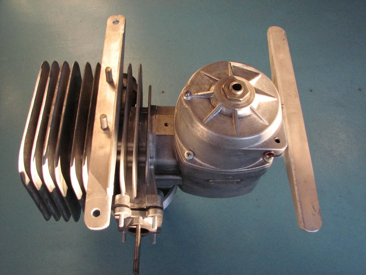

Тээекс, собрался потрещал сегодня. Заводил глушил глушил заводил. Чет смотрю стапель на полных уже дышит , тойка прогинается . Замерил тягу и обороты. В одну харю неудобно, и вечереть скоро начнет. А тут гат тросик из гнезда на карбе подвысунулся, обороты не холостые. Но блин, плюнул не стал глушить и так замерз нафик. Эх летом оно сподручней
Тяга 81,5кг обороты 7100 с чем то. Готов к труду и обороне Улыбаюся
Ну во ещё резонатор подстроить и искомые 100 кг. Наши.

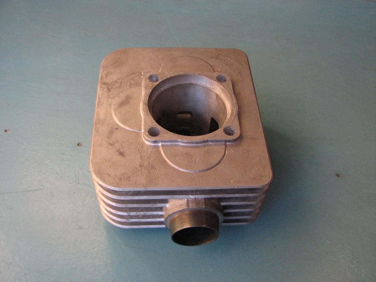

Поршневая хэндмаде
    115,7 КБ · Просмотры: 269
    141,4 КБ · Просмотры: 256

И габариты бы.../quote] В теме было но повторю. Мотор крепится к раме не посредством паука как большинство импортных а через кронштейны , присоединительные размеры которых можно менять по ширине меж лев-прав подушками двига. По просьбам трудящихся чаще всего там квадрат 200х200. Глубина двига(парамоторный сленг) или длинна (на самолетном языке) 🙂 220мм +- тоже можно варьировать в некоторых пределах
