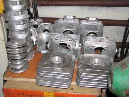

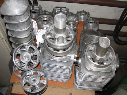

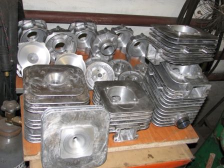

пошел своим путем, постарался максимально облегчить (но с гильзой ).
Успеха на этом тернистом пути! Я тут тоже задумался о литье в кокиль. Типа [media]https://www.youtube.com/watch?v=QMOJ2H8OBU0[/media]
Пока всё фрезерую, партнёр льёт по выплавляемым моделям получается относительно дорого.
Я к вам обращался по этому поводу но как то переписка не получила развития
Все варианты использованных мной зажиганий были приведены в теме "бесконтактные системы зажигания". Самое экономное решение - заказное в Тайване батарейное зажигание с кривой опережения стоит от 68USD. Всё остальное дороже. Сейчас переходим к комбинированной электронике (совместное управление впрыском и углом опережения зажигания). Но это для своих моторов, как отдельный продукт продавать пока не планируется. Чтобы настроить топливную карту на конкретную модель мотора требуется минимум пара недель.

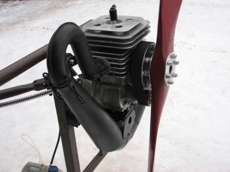

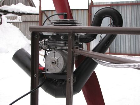

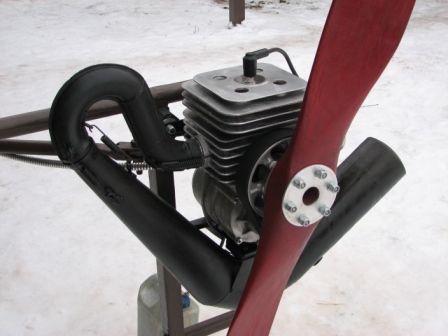

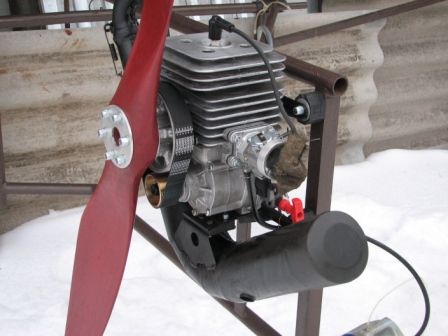

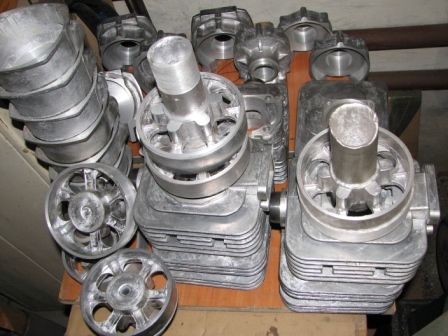

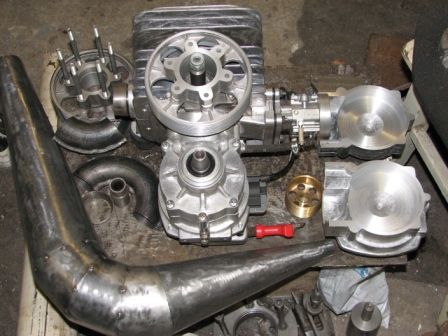

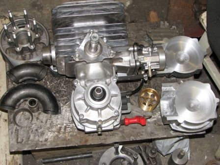

Теперь Архимедыч 250. Перешел на движки 250куб. Гильза поршень и коленвал(облегченный цапфы коленвала и посадочные подшипников и конусов переточенны под Ф25) все это от РМЗ

еще

и еще

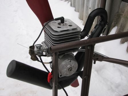

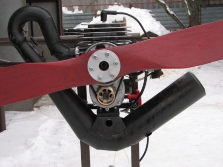

на стапеле

Видео https://www.youtube.com/watch?v=cM-bDDTkqzY&t=1s
тяга 81,5кг обороты 7100 с копейками
заводится примерно так https://www.youtube.com/watch?v=eg4IQwCYZcA&t=202s
Пару  моторов   к  примеру  Кри-кри  понесут  не  хило,  мощность  на  вскидку  не  менее  20  л.с.  Наверно  стоит  подумать  о  прямом резонаторе, на  самолет  компоновать  легче.
Pisman.  Александр  что не так. Я конечно признаЮ , дудка громоздкая , 250 кубов все же . Мне самому эти саксофоны не в душу. Но народ просит, нет, просто требует хором дудку дудку и точка. Да ради бога, мне не жалко, хотя я долго сопротивлялся.  Надо признать эффект впечатляет.
