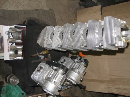

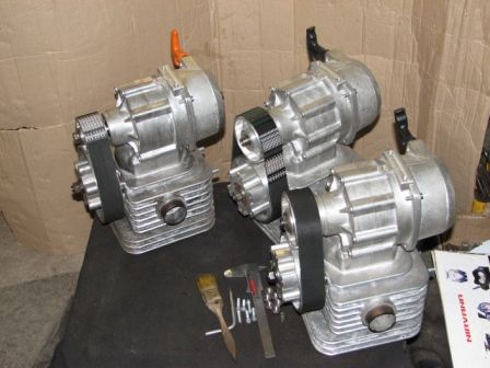

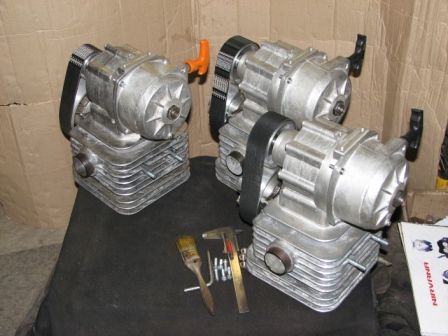

Еще один самодельный парамотор от Архимеда.
........был сильный мороз
гляжу поднимается медленно в гору
лошадка везущ........
Вобщем меееедленно но поднимается в смысле продвигается
фото.
р.с. На третьей фотке, так то на переплавку но чёт подумалось(поллитра об пол Улыбаюся ) мож у кого на ремезе500 или 250 болячка какая на рубахе образовалась? Ну например резьбУшки того-й или сосед молотком ребра отломил когда в ремонте помогал а мож кому просто для експЭрименту . Обращайтесь. Все равно весной-летом кашу из них сварю расплавлю и будут они деталюхами для Архимедычей
пс уточню, там только рубахи а гильзы в дело пошли. Перегильзовываются элементарно.

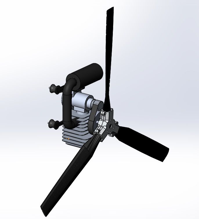

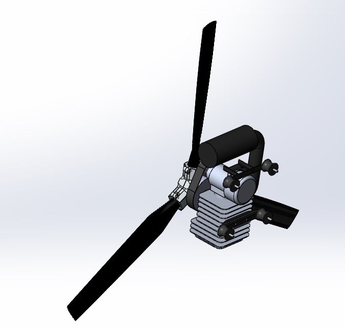

Здравствуйте, дайте пожалуйста габаритные размеры ,  размеры между узлами крепления, виды сбоку в 3х проекциях Вашей СУ.
Нарисую в Solid Works.  Выложу сюда. Думаю пригодиться не только мне.
Нарисовал я 3д модельку архимедыча под SW2014, открывать не ниже этой версии.
Винт подрезал до 1400мм. Редуктор 2,5.
Рисовал по фоткам, масштабировал и по  размерам которые дал Вячеслав Ш. Спасибо ему.
Конечно размеры идеально не совпадают, но для прикидочной компоновки при проектировании сойдет.
https://yadi.sk/d/xBjw_fKr3Uqcnn.

Красиво.
Осталось редуктор укампоновать в ступицу винта.
И наш "Архимедычь" - впереди планеты всей.
С уважением.
Фланец по размерам. 6  болтов по 8мм на диаметре 75мм
При таких массогабаритных отношениях двигателя и ступицы ВВ,
редуктор разместить в ступицу. Например, планетарный.
Не сочтите, пожалуйста, за бред.
Было бы красиво.
С уважением.
Было бы красиво.
С уважением.
Я понял о чем Вы. У меня винта другого нету, Этот от Г10 сузуки. Обрезал немного. Его можно вовсе убрать.
Валера, я на твои моторы гляжу пол года каждый день, наглядеться не могу  🙂На фотках заметил, картеры разные. В чем прикол?
