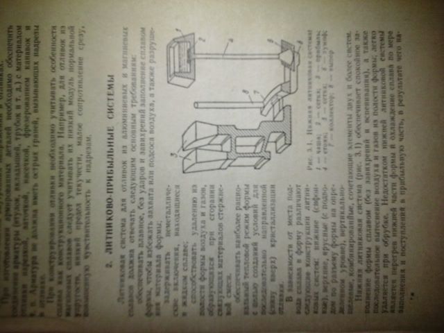

Уважение Архимеду. Есть маленькое замечание: литье сверху применяется для чугуна и оловянистых бронз. Алюминий льют с подачей металла снизу, сифоном. Это конечно усложнит форму, но качество отливки улучшится. То, что у Вас большая прибыль,- это хорошо. Почитайте немного справочник литейщика, и будет Вас счастье!

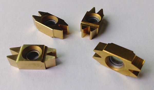

Чем режете канавки на шкивах? Я заказывал, пока не посмотрел внимательно качество профиля. Теперь получил спец резцы... качество совсем другое 🙂

parakot спасибо но у меня такое не поудет или вернее весь процесс литейный переделывать надо. У мя центробежка в металл. Там выигрываю тем что заполнение мгновенно происходит. А снизу даже не знаю как при таком способе все должно выглядеть
jbiplane  Такие резцы видать хорошие но у меня они могут не пойти. Дело в том что Д16Т точится на ура а у мя шкивы литейный. Там стружка с двух режущих кромок одновременно не прокатит. Так только первоначально на глубину где то 1мм на радиус. А дальше одной кромкой. А так да сначала типа гребенкой врезаюсь и задаю шаг. Хотя я бы не отказался попробовать такими может и получится. Может попросить у Вас, как вы на это посмотрите?
Это схема для отливки в землю - АРХИМЕД льёт в кокиль .
Ну, вот. Нашёл я эти резцы по картинке.  Продаются на АЛИ. Ссылка для всех:
http://it.aliexpress.com/store/product/P3-56-V40-2Z-carbide-insert-2-teeth-carbide-pulley-inserts/600135_1517164537.html
С уважением.
Можно и на Али, сам использую Митсубиши, но недавно взял у китайцев для пробы
Примечание только на парамоторы профиль pj 2.54 а не 3.56мм
а то наши производители используют стандартные резцы с углом 30 и 34, что нехорошо
Вообще резцы на 3.56 намного дешевле 2.54, но ремень будет ходить меньше

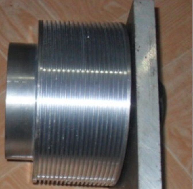

Малый шкив из под профильного резца без доработки. На экране больше оригинала. Время нарезания 4-ручьёвым резцом несколько минут. После анодирования становится ёще глаже, мягко матовым, не изнашивается ремнём. Хотите катайте...

  то то и оно, на нем проблем нет а у мя корпусной после литья Ак9ч . Пробовал и Ал 25 к примеру но все равно тяжело резать канавки. На один шкив уходит часов пять раб времени это только на канавки. Пробовал и закаливать не помогло.
