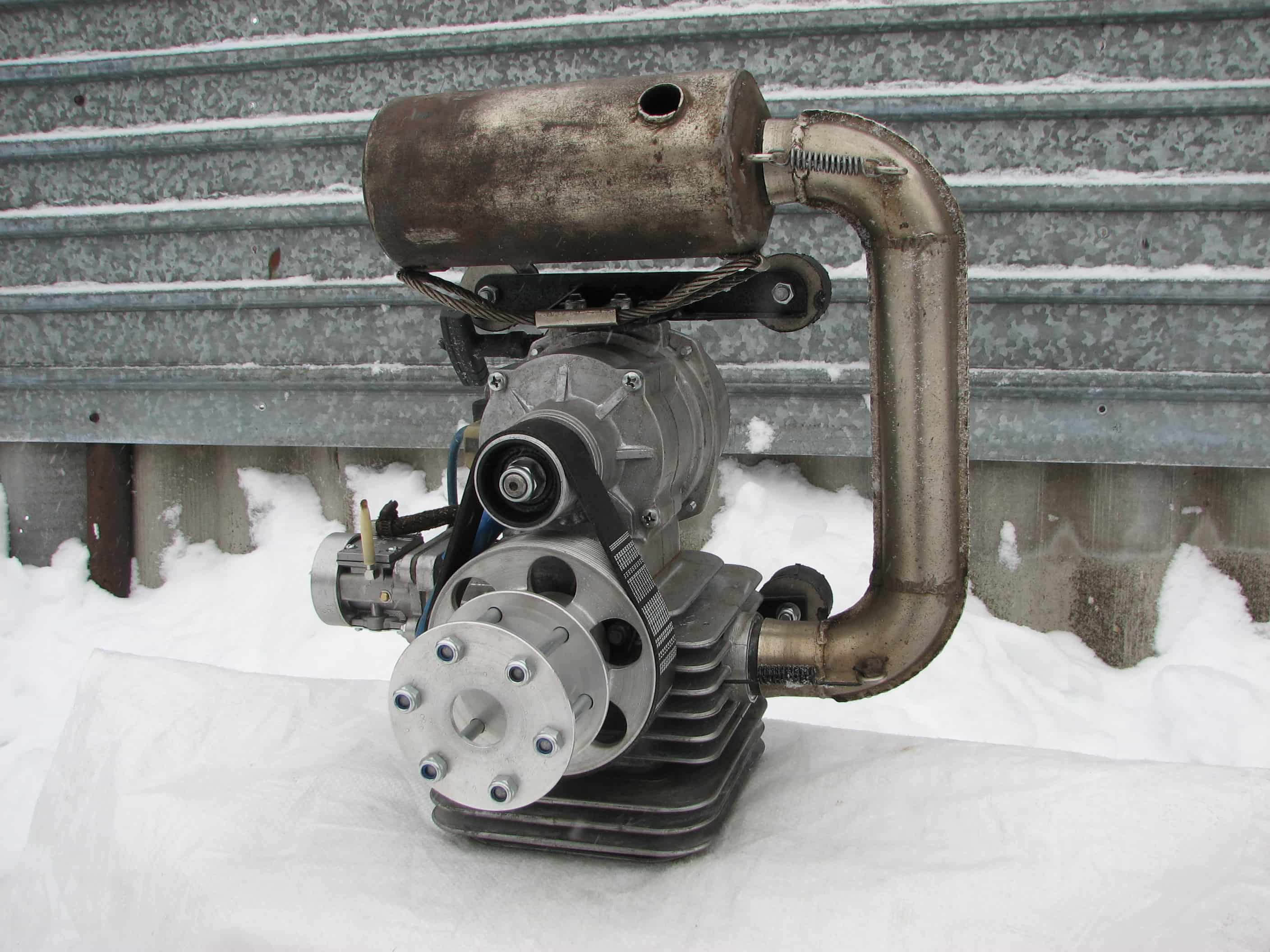

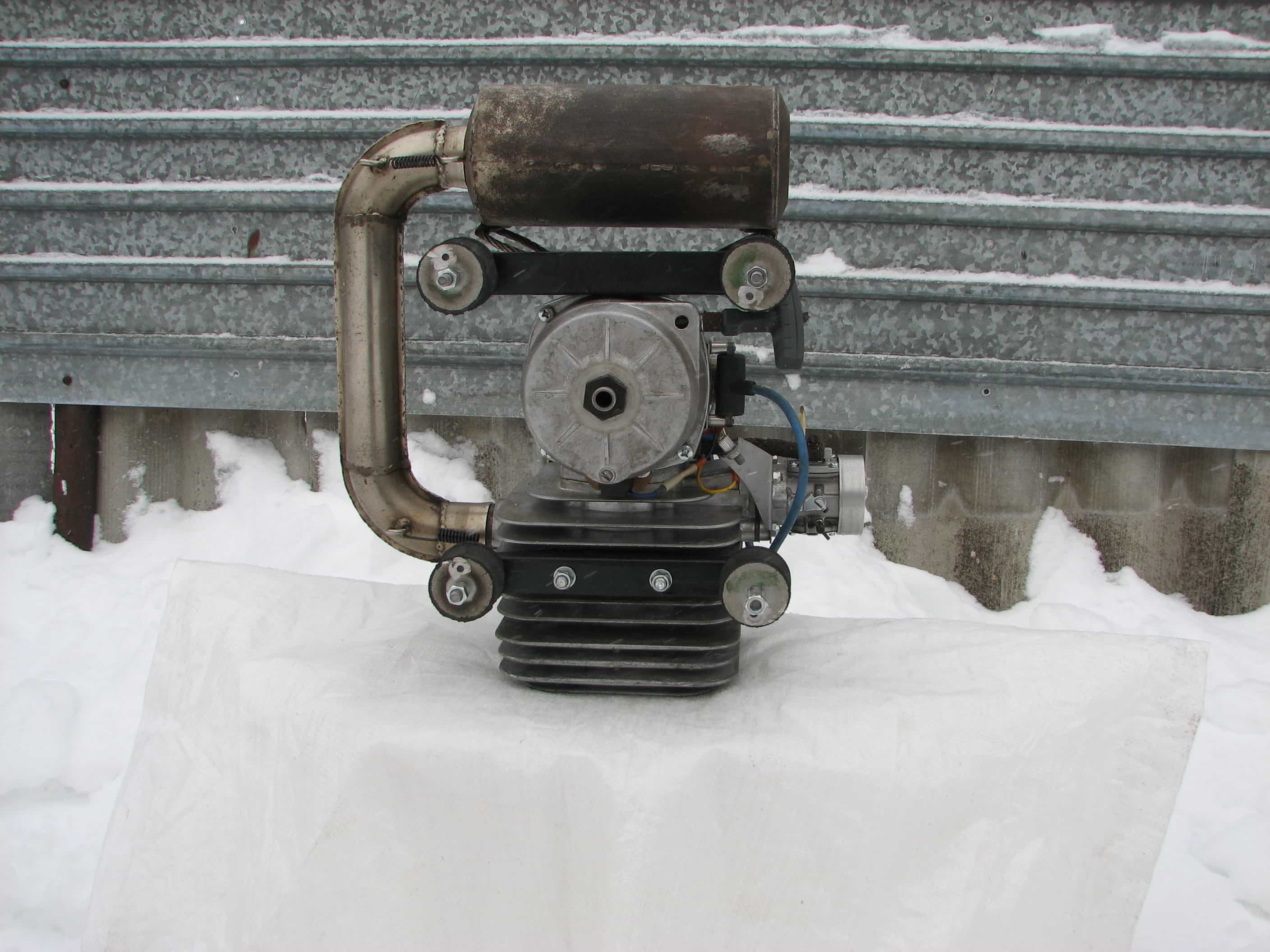

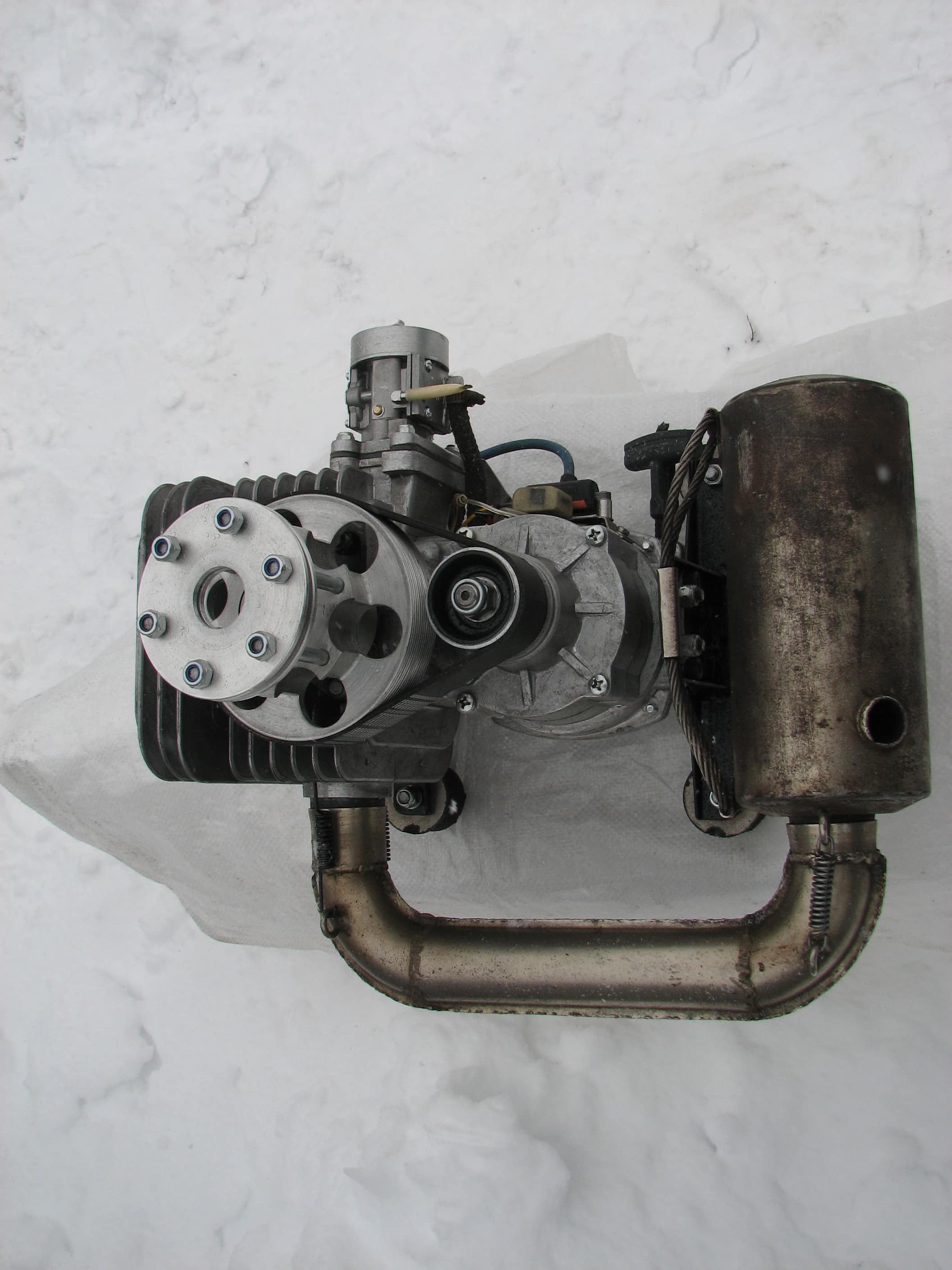

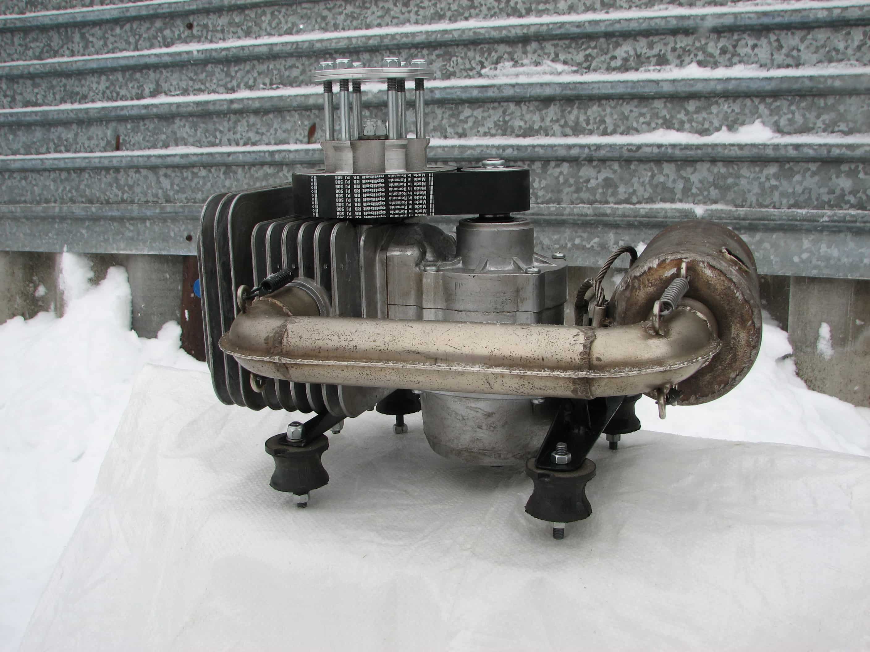

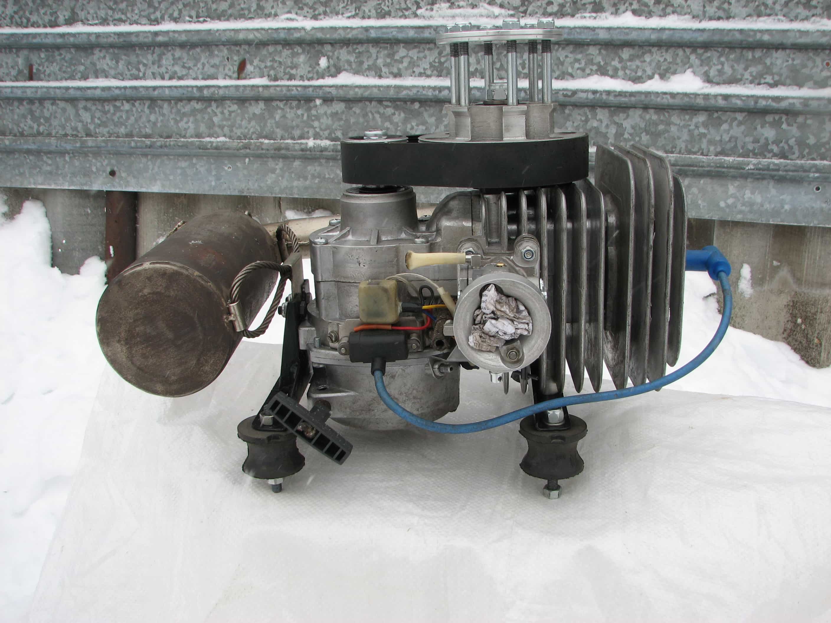

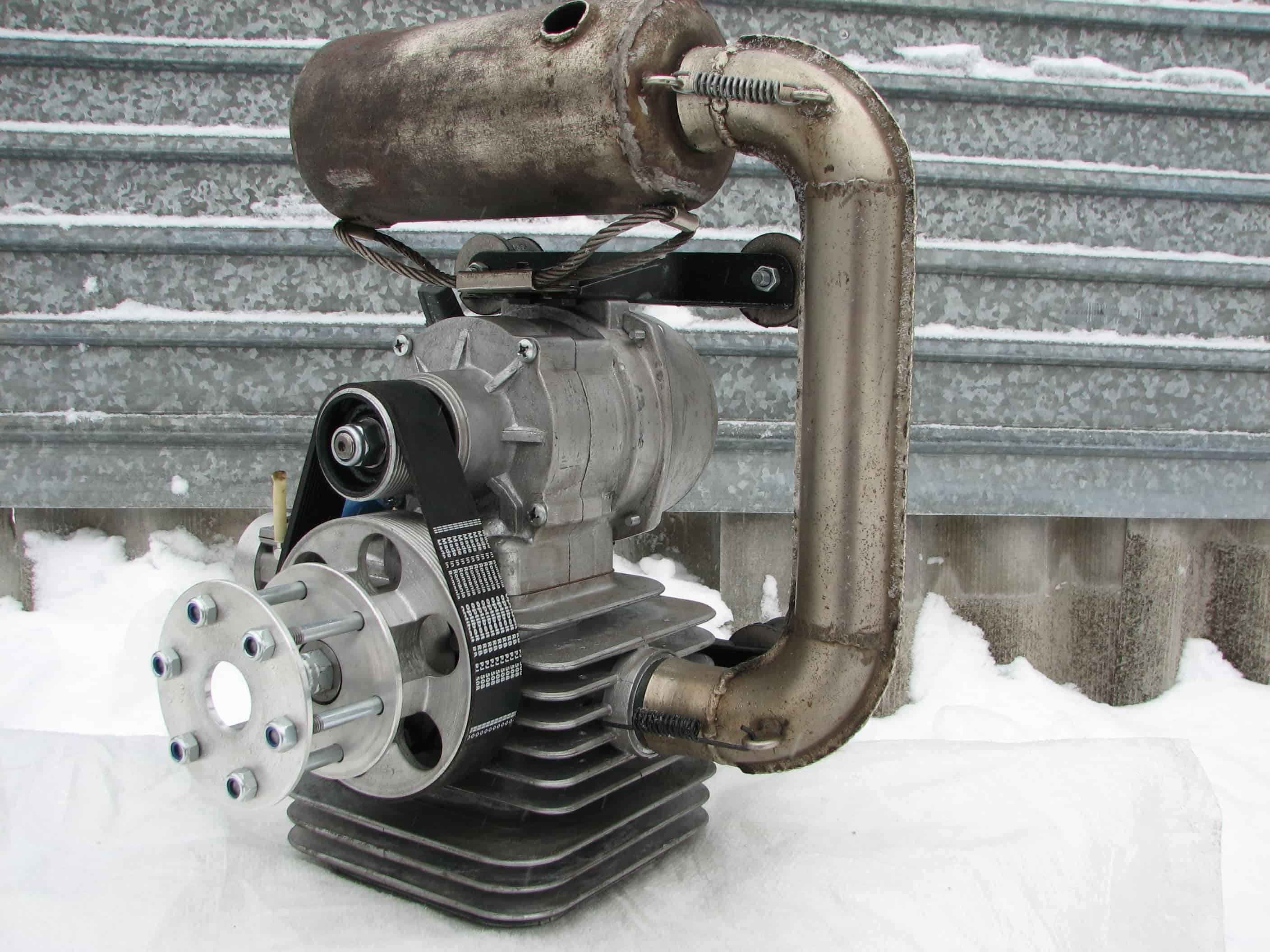

Как и обещал пытаюсь перейти на кубатуру 250. Этот первый их них. Внутри  гильза поршень и коленвал от рмз 250. На этих фото выхлоп пока поставил банкообразный б/у от предыдущих 200кубовых. С ним этот двиг дал 68 кг при 6950об мин.
    235,4 КБ · Просмотры: 261
    237,7 КБ · Просмотры: 304
    240,9 КБ · Просмотры: 295

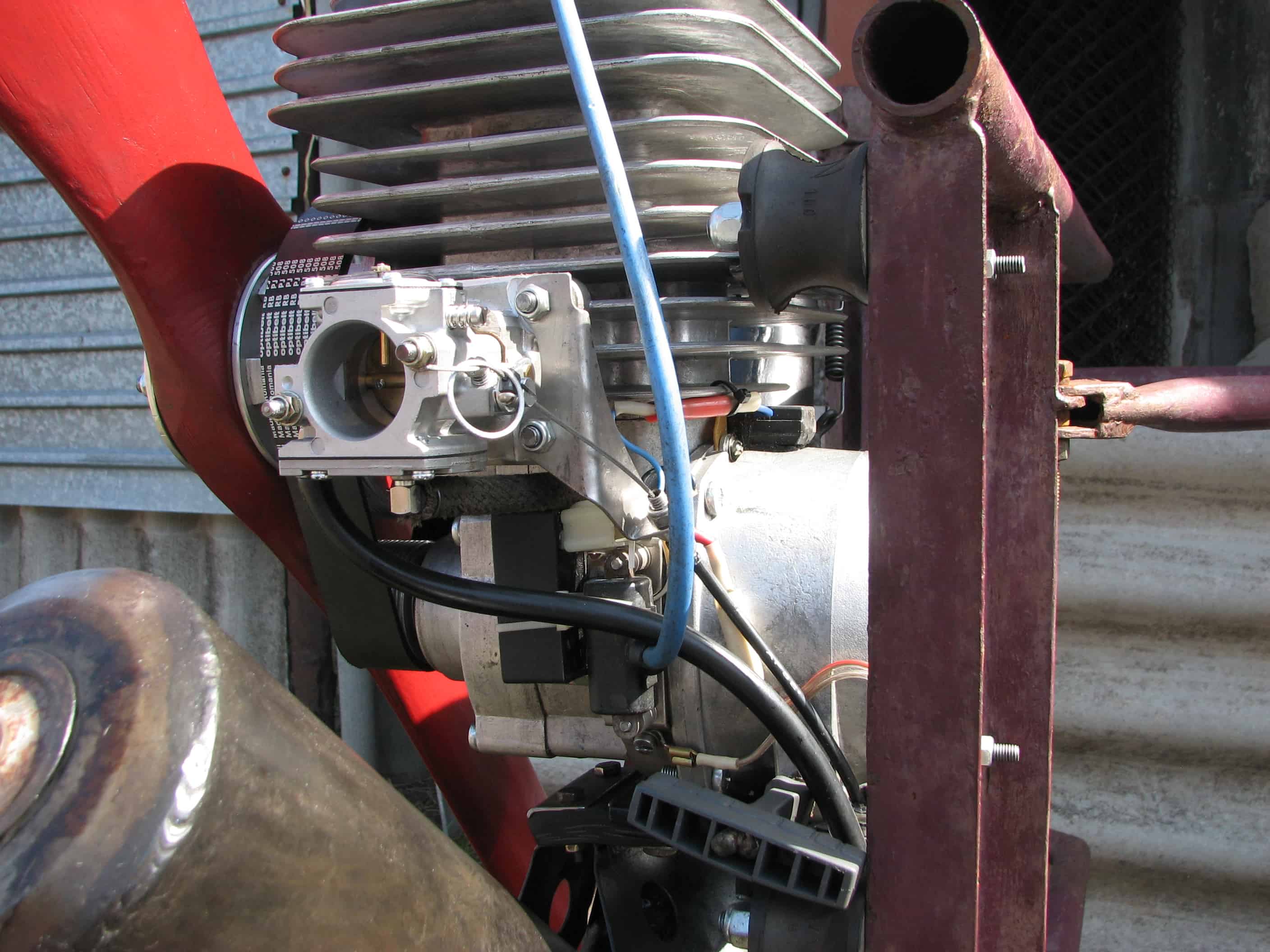

еще фото его
    237,9 КБ · Просмотры: 246
    237,2 КБ · Просмотры: 255
    239,5 КБ · Просмотры: 262

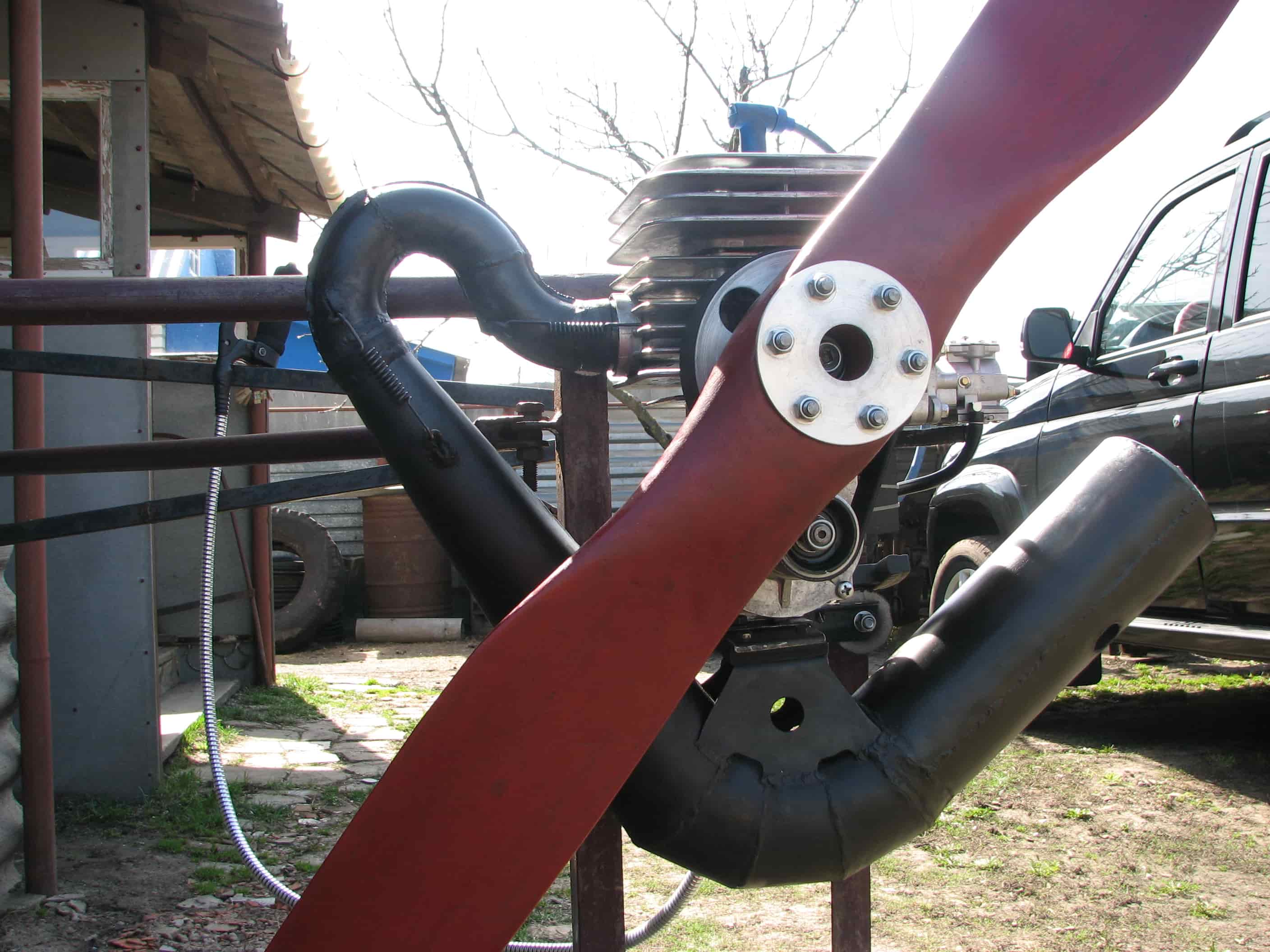

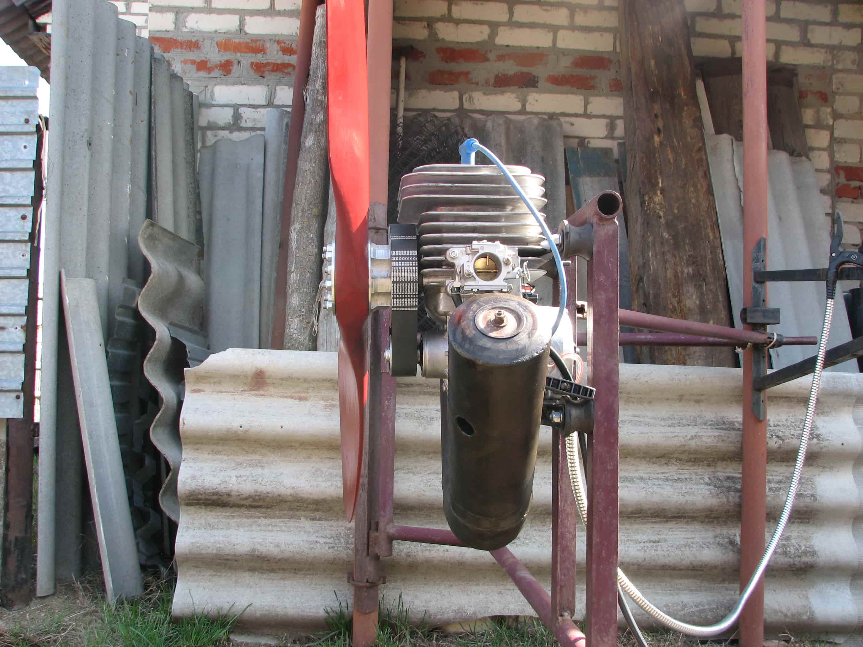

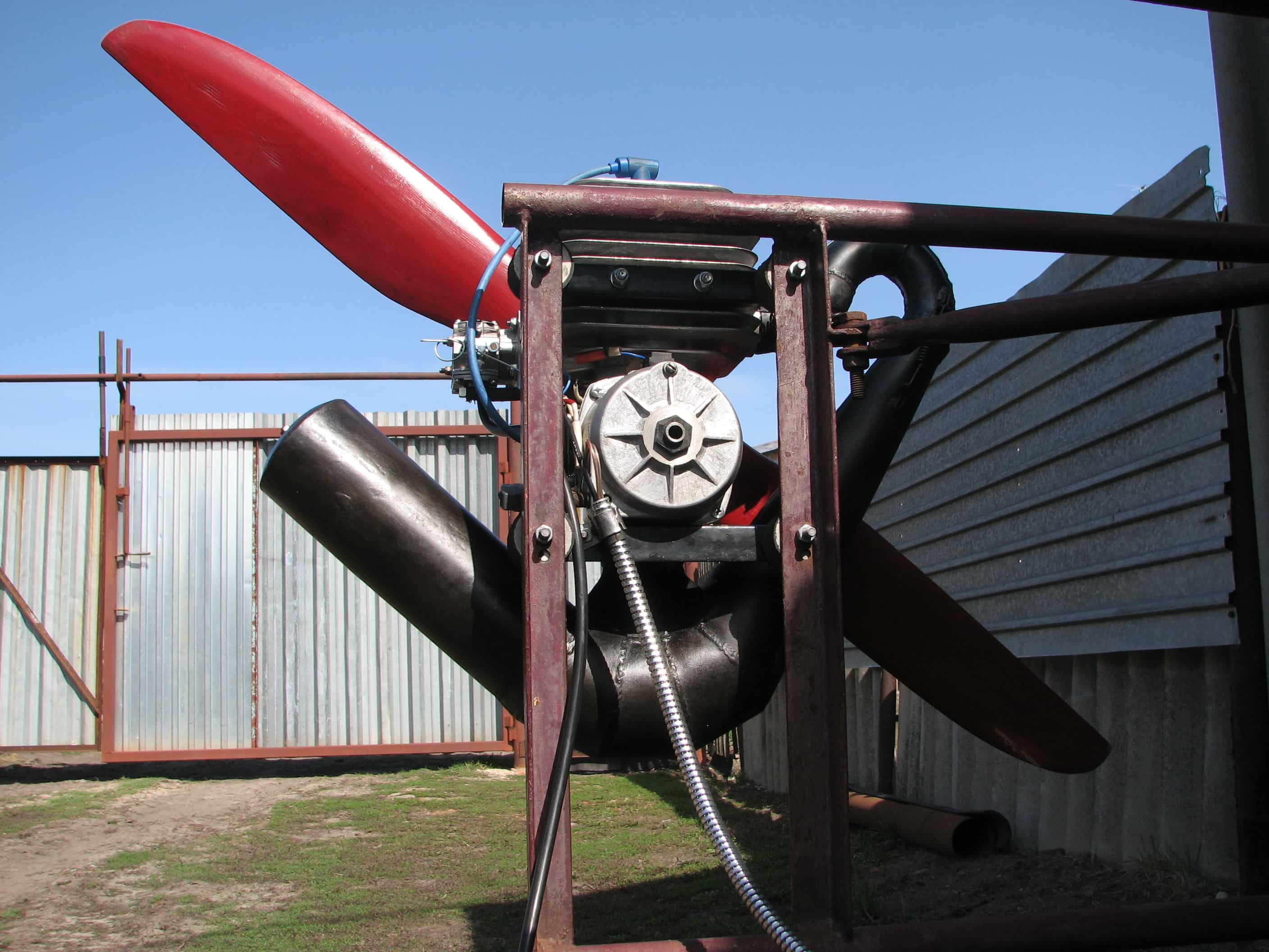

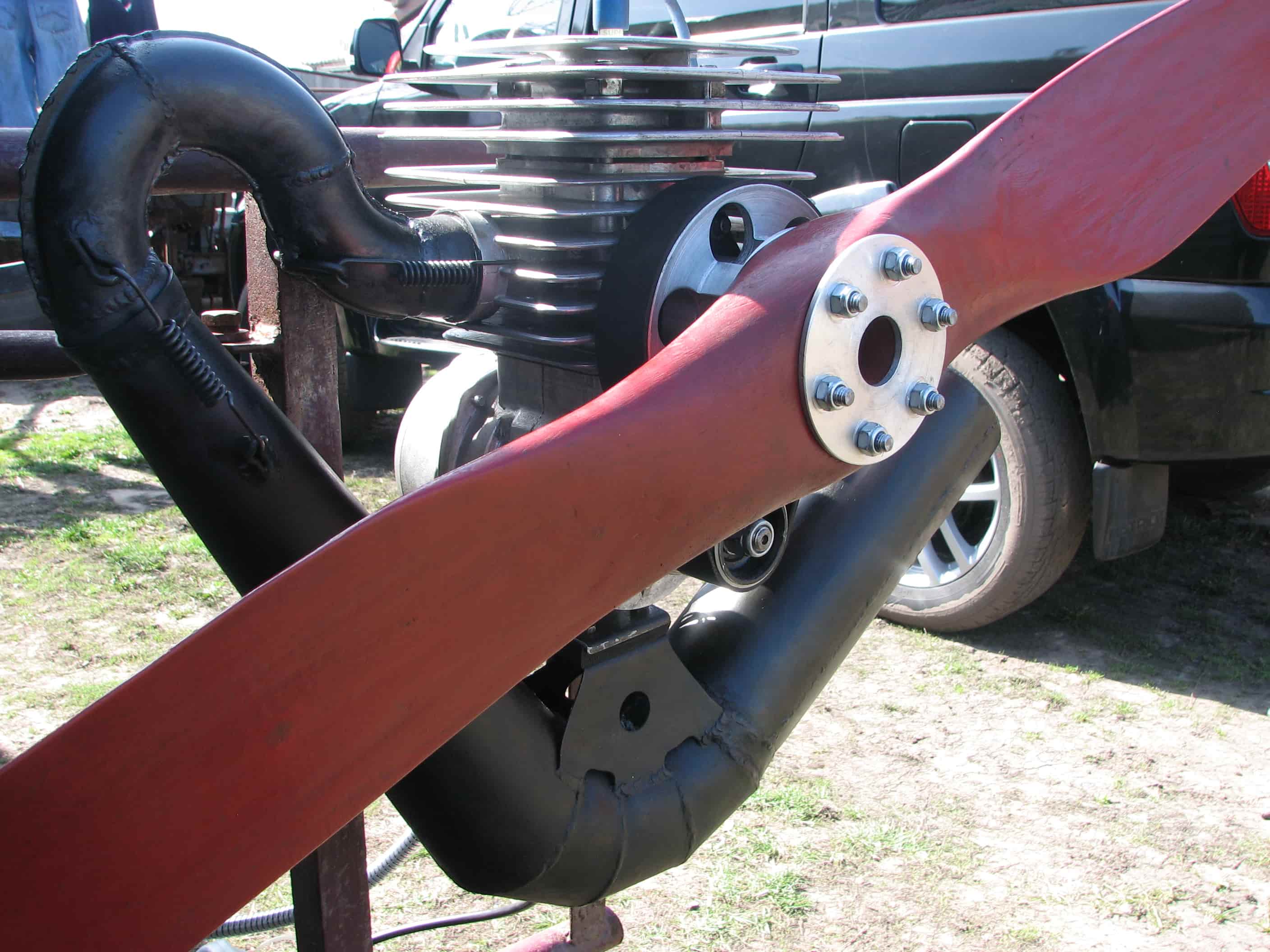

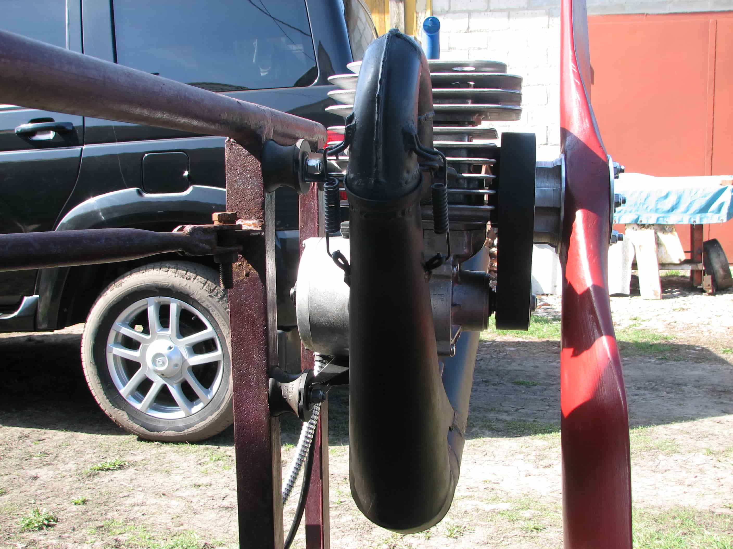

Далее фото этого двига но с дудкой резонатором. С ним давит 78кг при 7300 об мин
    242,4 КБ · Просмотры: 214
    233,3 КБ · Просмотры: 213
    221,5 КБ · Просмотры: 223
еще фото
    241,3 КБ · Просмотры: 223
    216,9 КБ · Просмотры: 216
    209,5 КБ · Просмотры: 190
Видео 250 с выхлопом банкой
http://www.youtube.com/watch?v=eay4QWSg8PY
Видео 250 с выхлопом дудкой резонатором
http://www.youtube.com/watch?v=K8KC5qjz34Q
