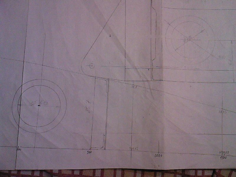

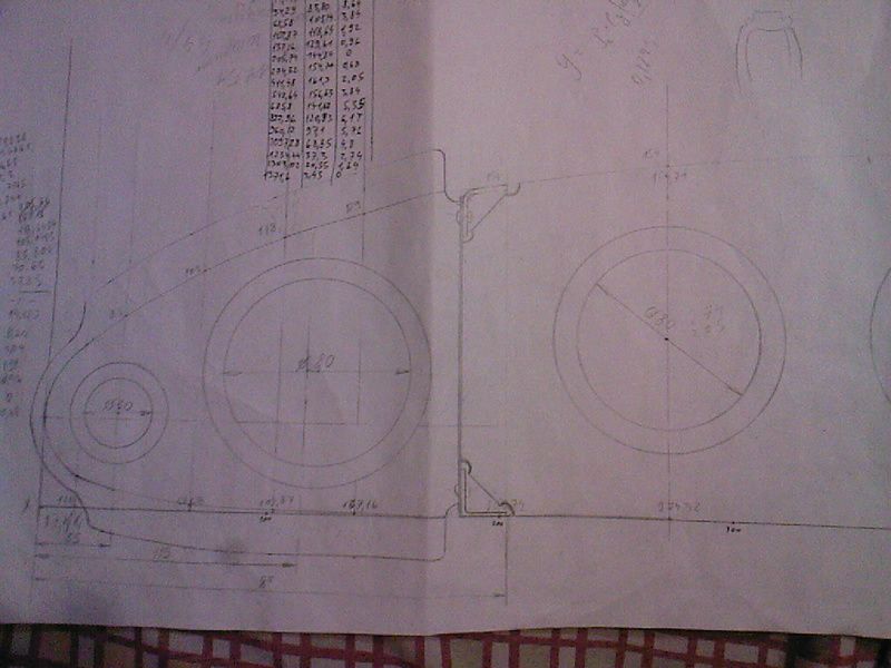

Натуралист  🙂 А Вы сами пересчитали крыло с деревянного н а мета или так и есть? Не могли бы Вы показать чертёж крыла или отправить мне на почту? Просто не знаю как выполнить и рассчитать фистоны. 🙂
Я пока вместо Натуралиста попишу, если не возражаете.
Крыло на москит считали сами и проектировали сами. Один лонжерон на 30%. Чертежей нет в принципе, нарисовали профиль на картонке и понеслось. Хорда крыла 1100 мм, длина консоли 3900 мм, хорду элерона не помню, если нужно уточню.

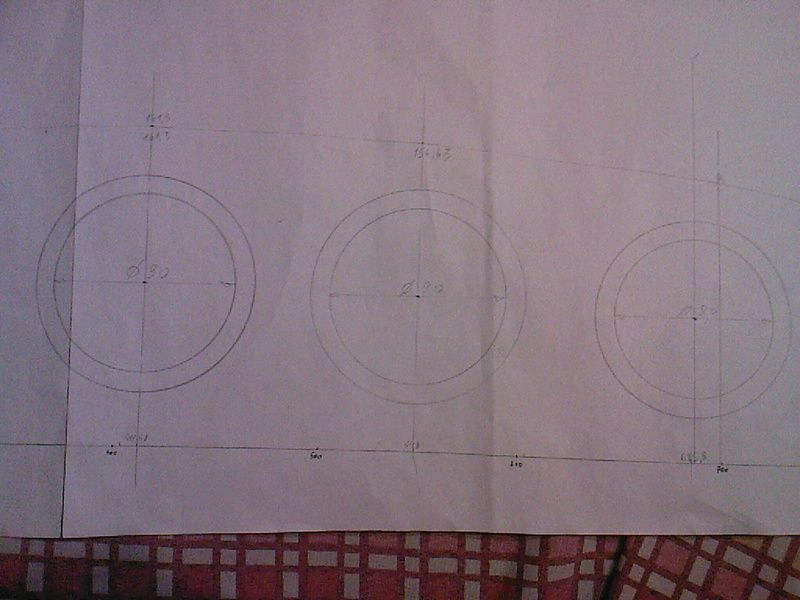

Конечно не возражаю, спасибо! Сергей не могли бы Вы хотя бы примерные размеры фистонов выложить, глубина, отверстие под них а также расстояния между фистонами особенно в лобике крыла? раскройку нервюры? Спасибо!   🙂
Завтра постараюсь сфотографировать и выложить с цифрами, так пока не готов ответить, что там получилось.
Отверстие диаметром 8 мм, это точно.
Фестоны... делай по Осту !
@ ЭЛЬБРУС
А зачем вам уголки на задней стенке? Какие там усилия в поясах получаются? Иль профиля помалковать руки чешуться? 😉
Вот на фото крыла, задняя стенка без уголков,чего и вам желаю! 🙂
Взглянуть бы на этот ОСТ, был бы очень признателен! Дело в том что я не прочнист, профиль не будем малковать думаю полоску листа загнуть и приклепать, может Вы и правы Red можно задний лонжерон согнуть цельный  из листа, но в отличии от Москита, Эйрбайк двухместный и перегрузки +6 -2.  🙂

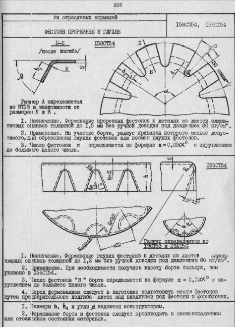

Нормаль на прорезные и глухие фестоны. Справочник конструктора по нормалям основного производства,  1966 г. стр.204
Скачано с форума. Если нужен весь сборник, стучитесь в личку.

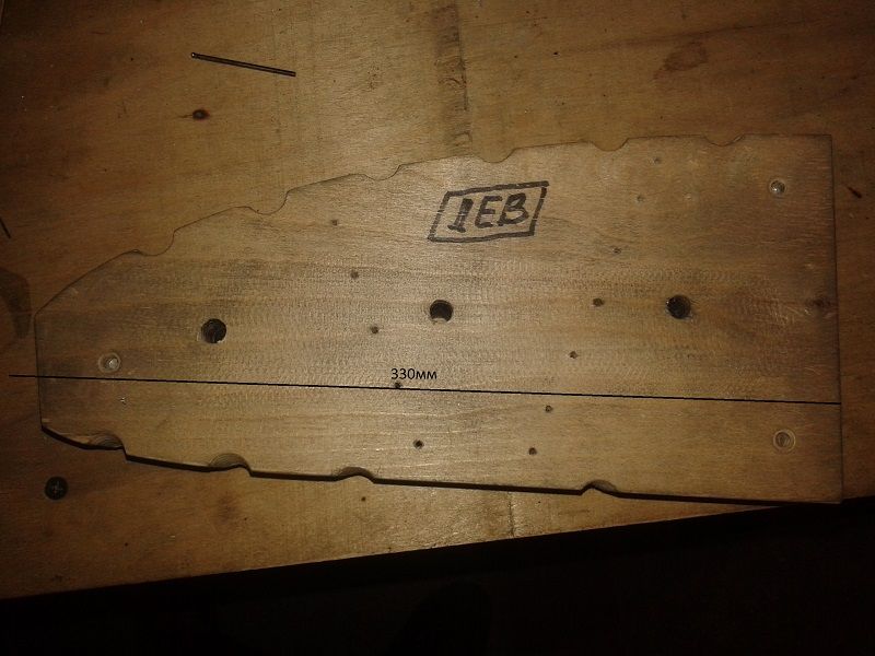

Вот нашел матрицу по которой гнули нервюру лобика:
Расстояние между фестонами получается 40 мм по верху, и по низу 80,80,40,40. Насчет глубины, все примерно как по нормали, за исключением отверстия.
Никаких чертежей и эскизов к сожалению не сохранилось.

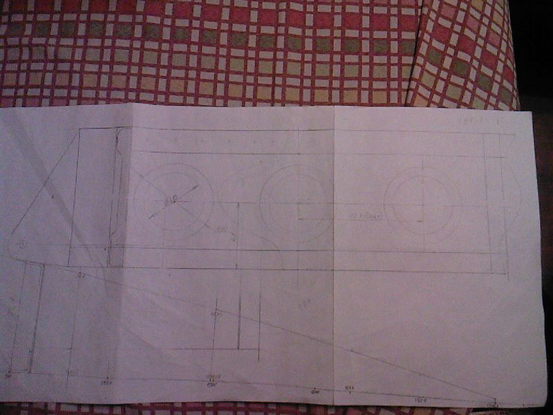

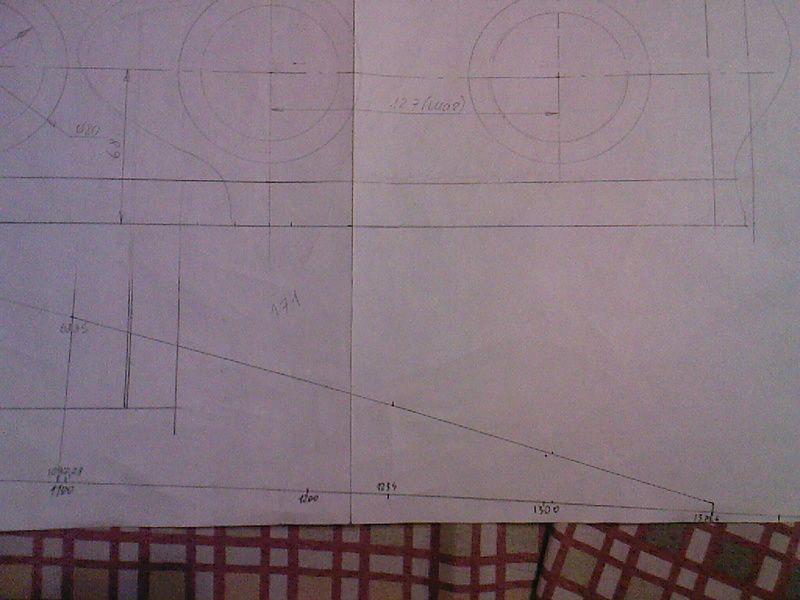

Добрый вечер. Необходимо перевести формат TIF в допускаемый (например JPEG) формат картинок. Кто может сделать и выложить на этой ветке? Схемы и чертёжные размеры одноместной версии AIRBIKE.
Ну, ошибок море. Начиная от неправильных единиц измерения и ...лыко да мочало, начинай всё сначала 🙂
q погонное в кг/м и будет 2700/9,348(размах,а не площадь)=288,832 кг/м, ну и так далее...
Друзья, мы так и не смогли перевести файлы в необходимый формат, да ещё и в правильный "вес".
Однако коллега с форума помог выложить файлы на обменник.
