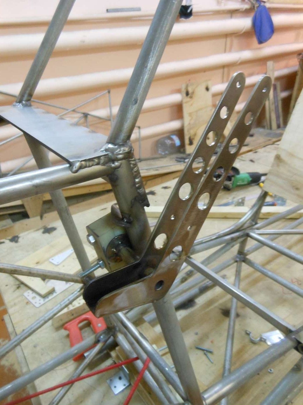

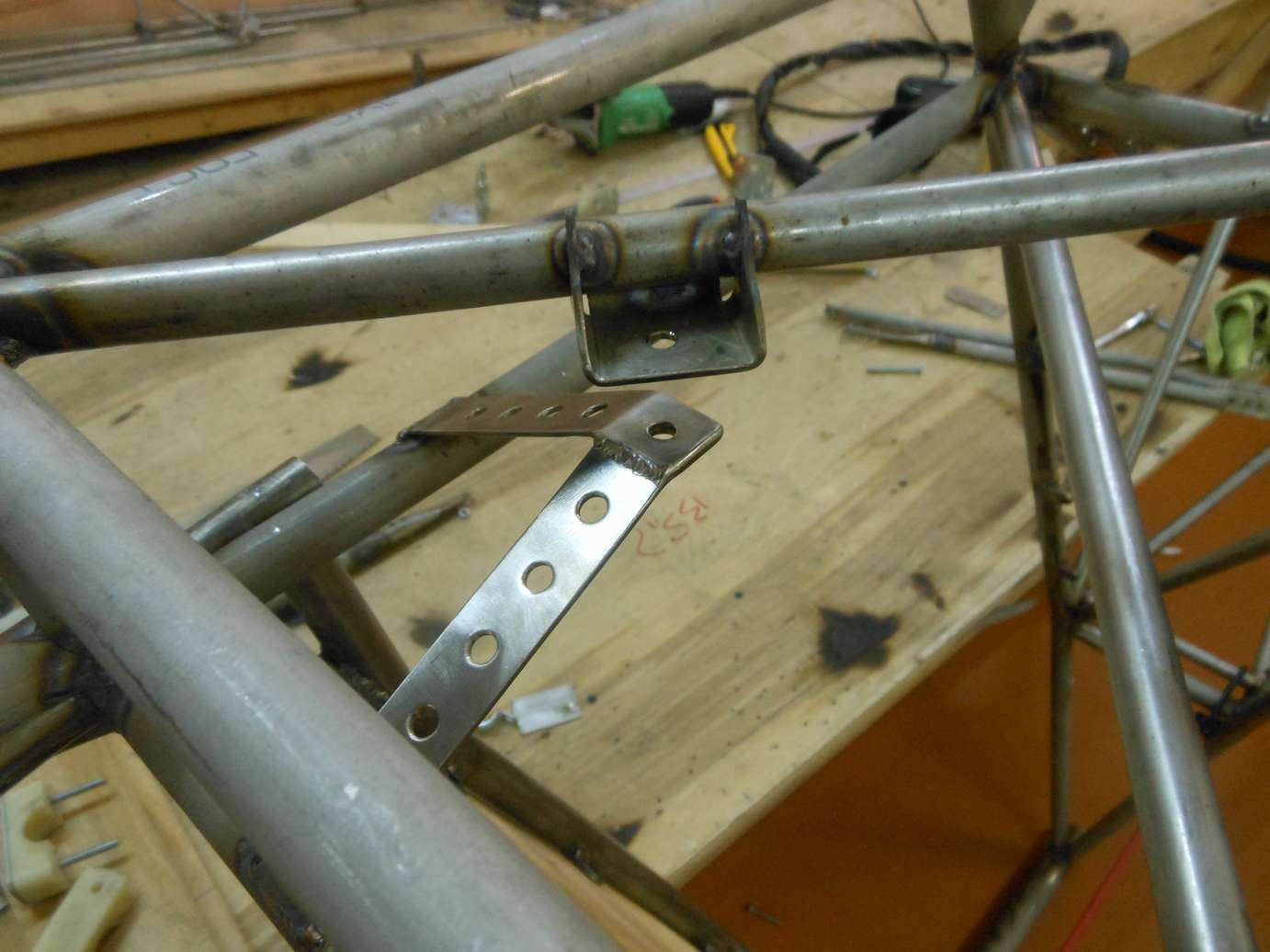

Вот выдалось свободное время  и тоже  потихонечку буду рассказывать и показывать о своем строительстве.

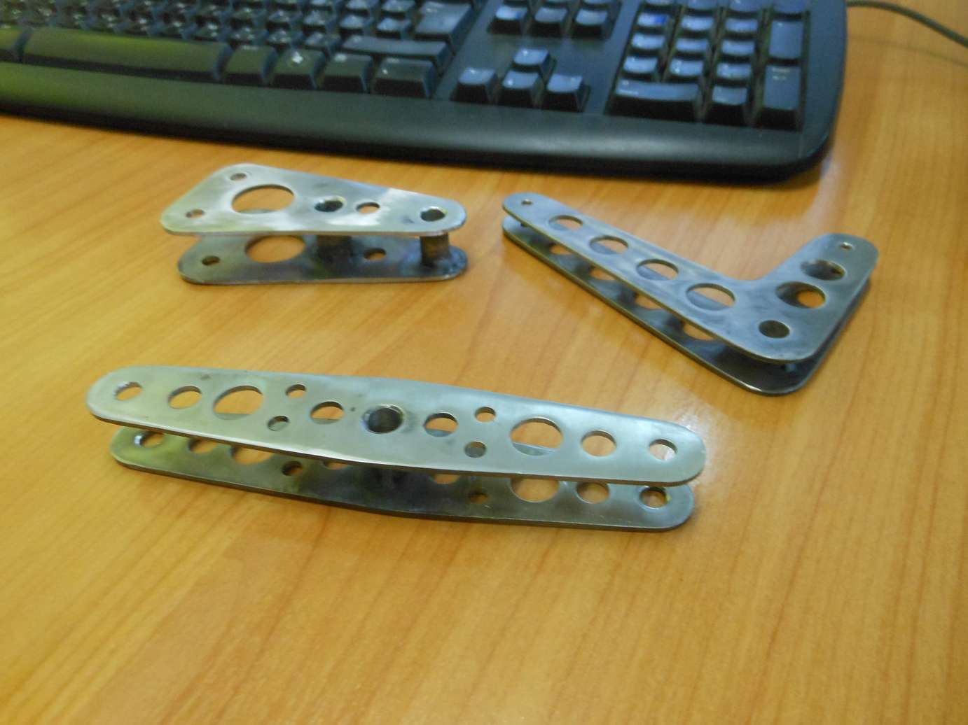

Вот такие качалки у  меня  получились
    76,8 КБ · Просмотры: 169

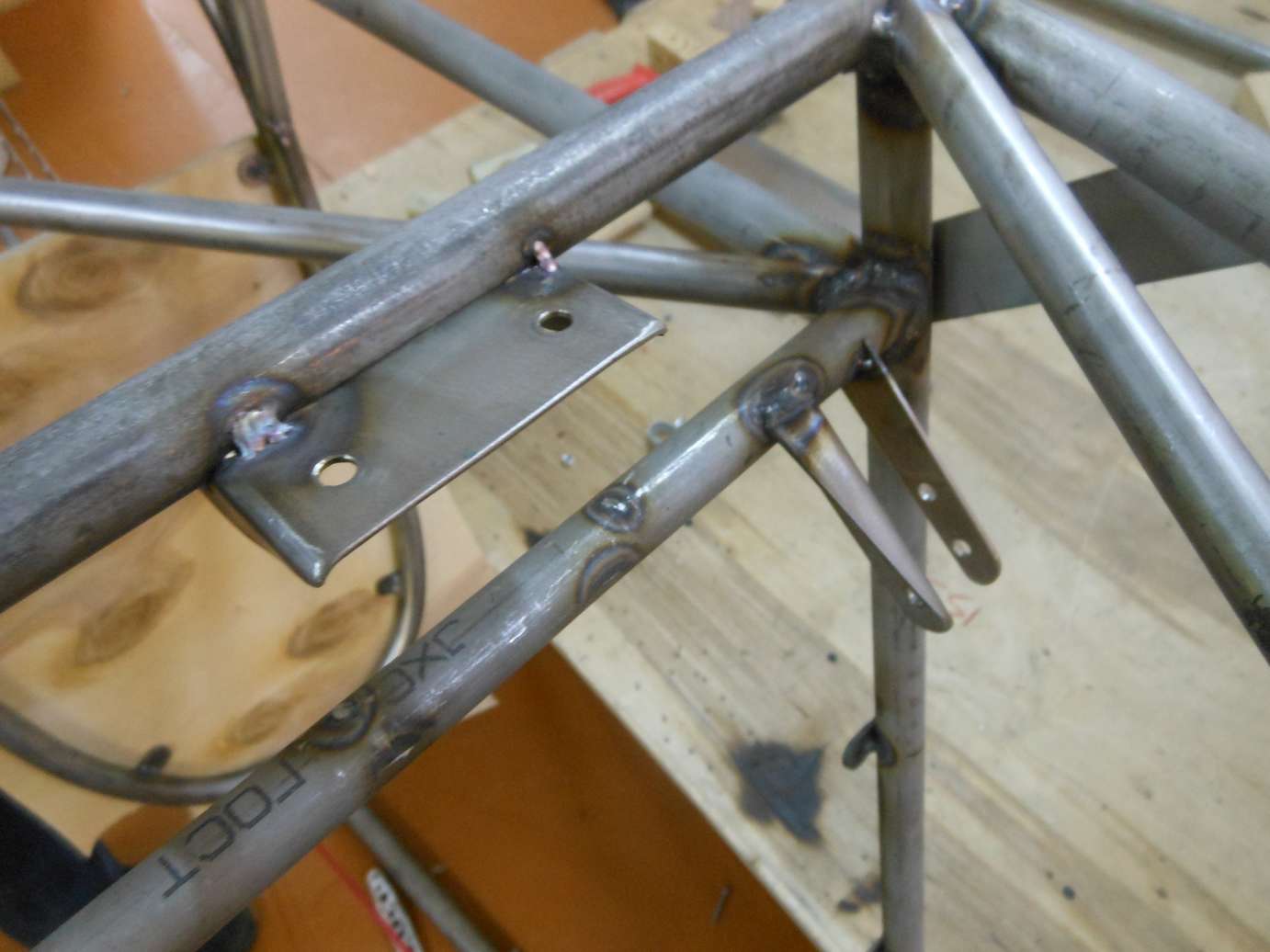

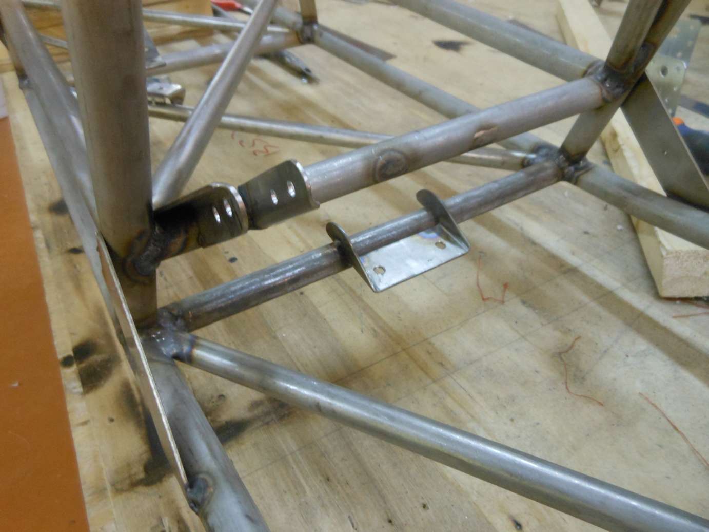

Вот такой  поперечный канал управления
Управление  будет только для  переднего пилота. Второй  пилот (пассажир) остается  лишь в  качестве балласта.
    104,7 КБ · Просмотры: 198

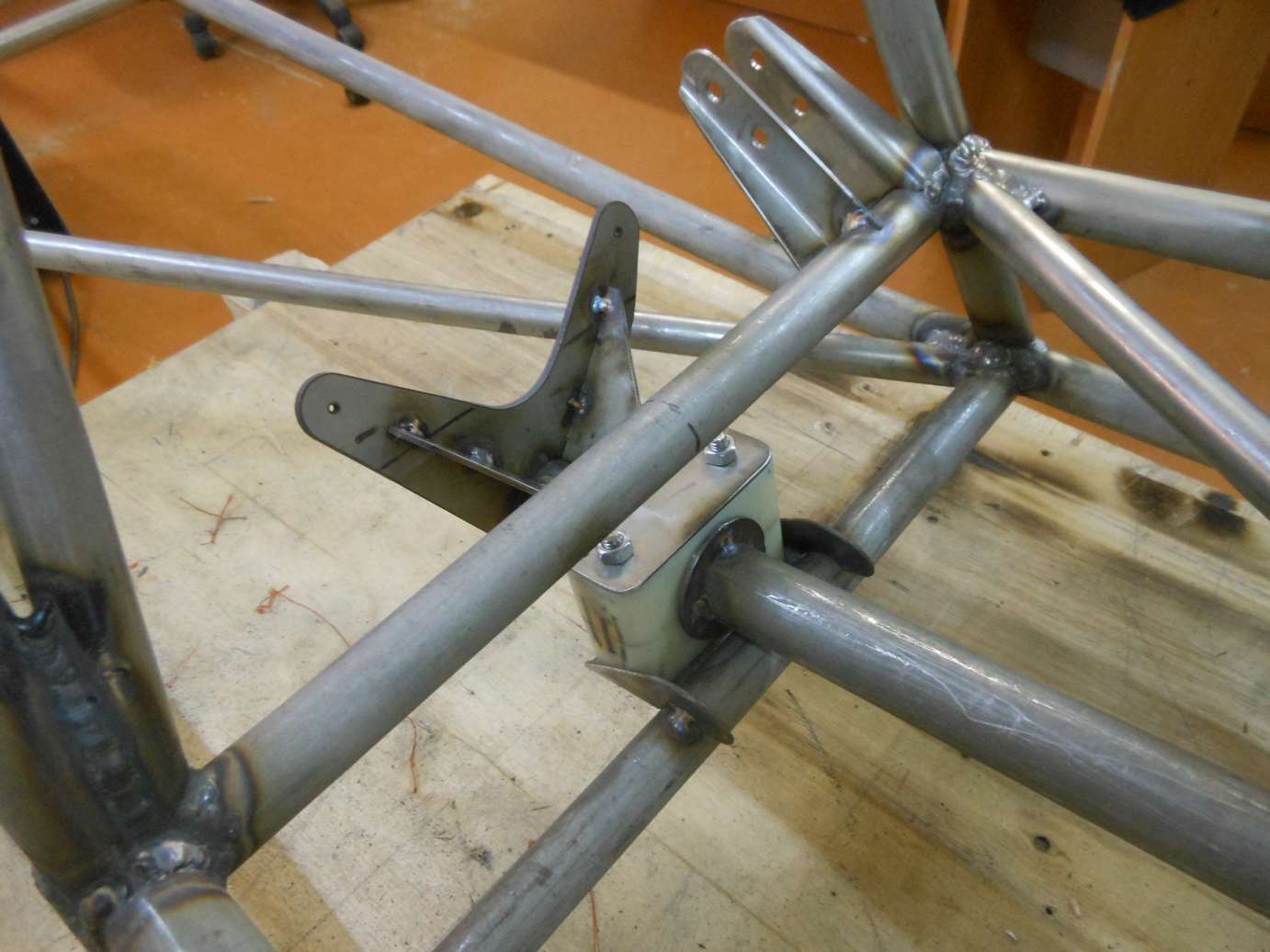

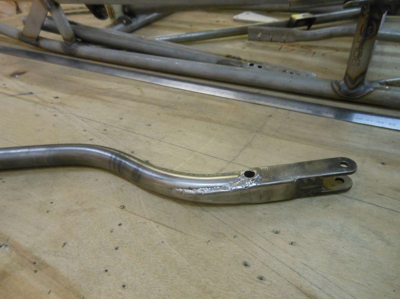

Вот такой  получается  РУД.  На РУДе та же будет размещена рукоятка тормоза.
    168,7 КБ · Просмотры: 211

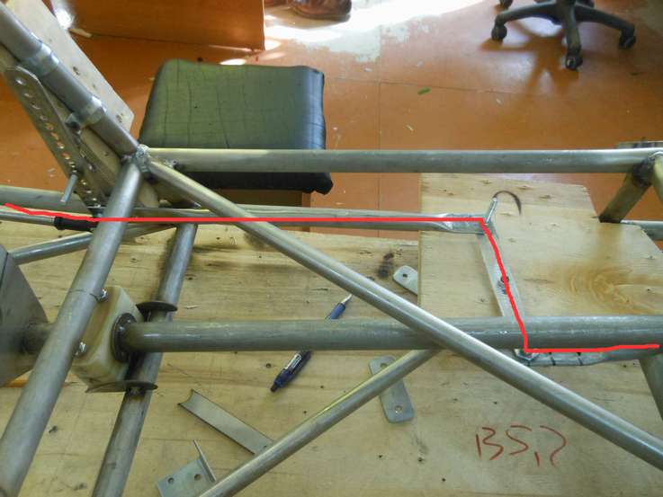

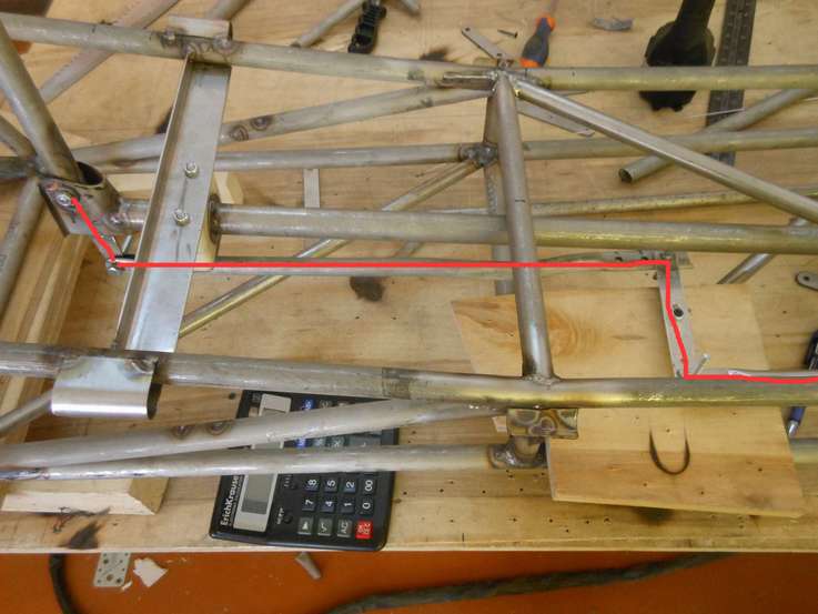

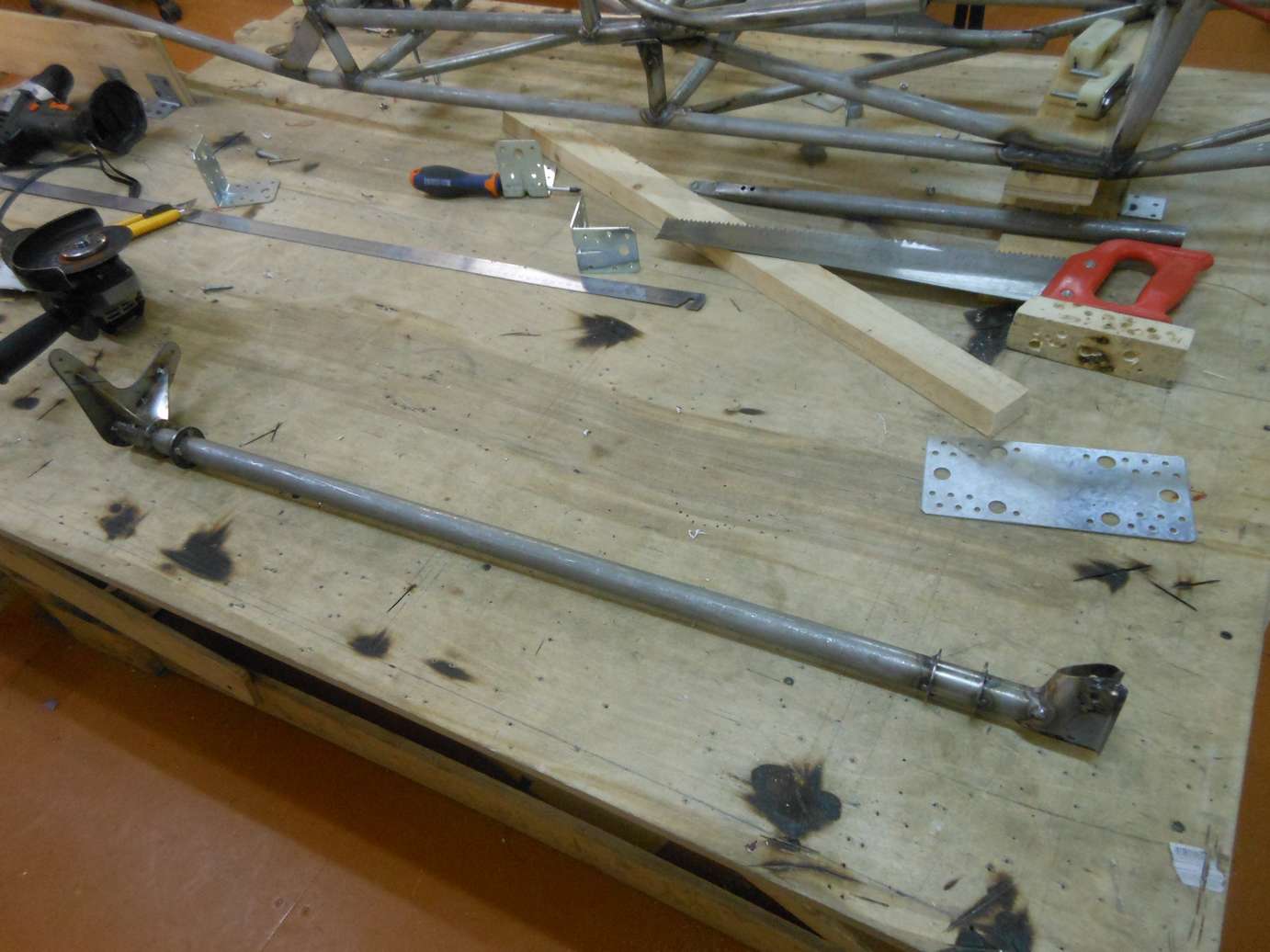

Продольный  канал будет проходить сбоку.
На фотографии схематично показано, это лишь черновик. Присматривались, приглядывались.
    42,5 КБ · Просмотры: 222
