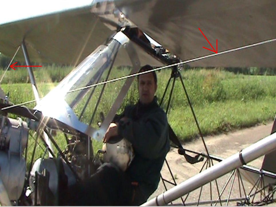

Ещё один самолётик поднят в небо.

Моторчик - Буран? И кто автор тянущего клиноременного редуктора?
Хороший! Мотор Буран? Могу помочь форсировать (с одновременным увеличением ресурса). Дам видео с работой моего.

Большое спасибо за тёплые слова! От них прям веселее. По поводу Бурана надо его разгонять по мощам и винт можно потяжелее. Редуктор я переделал из толкающего.

Скорее всего буду придумывать двух местную версию и дорабатывать. А этого придётся продавать. Нужны деньги на материалы и инструмент!
Тросовых оттяжек с крыла на фюзель нет?У нас подобный байк с оттяжками.
Про оттяжки я вопрос не понял. Про обзорность замечаний не было. При посадке ничто не мешало. Я сидя на земле могу сказать что видимость хорошая. Приборы на уровне глаз при посадке удобно читать показания и контролировать снижение. Я видел видео с камеры с самолёта.

МиЛ на картинках - это другие самолётики, хотя не могу отрицать примерное сходство. Троса передние после испытаний уберу. А вот задние помогают передавать работу руля направления всему крылу+дополнительная треугольная жёсткость всей конструкции. Кстати - у оригинала есть. Без них (дёргая за хвостовую часть) гуляет фюзеляж относительно крыла.
Вот и я не пойму, на фото они есть. Но один не видит, а другой не понимает :-?
