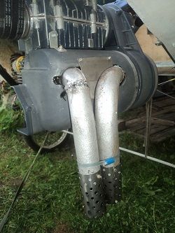

А вот и выпуск моего Бурнаша! Так я назвал модифицированный РМЗ-640. Внутри труб набивка и система титановых пластин. Бурнаш хорошо отжигал позавчера и легко крутил тяжелый винт, выдавал более 100 кг тяги (не было точных условий для замера).Так начинается народный самолет. Думаю, надо не организовывать производство, а создать видео-книгу и руководством по постройке.
Вы еще не отнесли на помойку свои глушители?

У меня нет глушителя. Есть труба которая отводит газы. Но как совет могу предложить следующее! Я так делаю когда на старых авто выбиваем катализаторы. Получается "банка" в ней эхо и прочее повышенного шума звуки + она находиться почти вначале выхлопной системы, а значит первая волна хорошо слышна. Я беру стружки от токарных станков (длинные) свяываю,запутываю из и набиваю в корпус каталика - получается просто супер. Набывать крепко не стоит -чтоб чуть чуть выден был свет и всё! Масло и нагары как коденсат сползают со временем. Тишина достойная. Проблем не было даже на самых дорогих авто. А нашши ВАЗики так ваще за радость.

Приемный коллектор Бураша выбросить, из-за него мотор не развивает полной мощности. А набивкой проволоки в трубы проблему отражения звуковых волн не решить, нужны пластины из 0,5 мм никеля или титана. Набивка действует лишь как пламегаситель.
О четырех тактах до 50 л.с. забыть!
Авиамеханик№1 чёткие ответы как на экзамене! Стружка в АВТОМОБИЛЬНЫХ выпускных системах реально работает - факт. Можете себе на авто делать и не парится. На самолёте проверю - отпишусь.

Не занимайся стружкой, для хорошего противодавления только пластины, иначе мотор не разовьет полных оборотов. Если б так просто было!

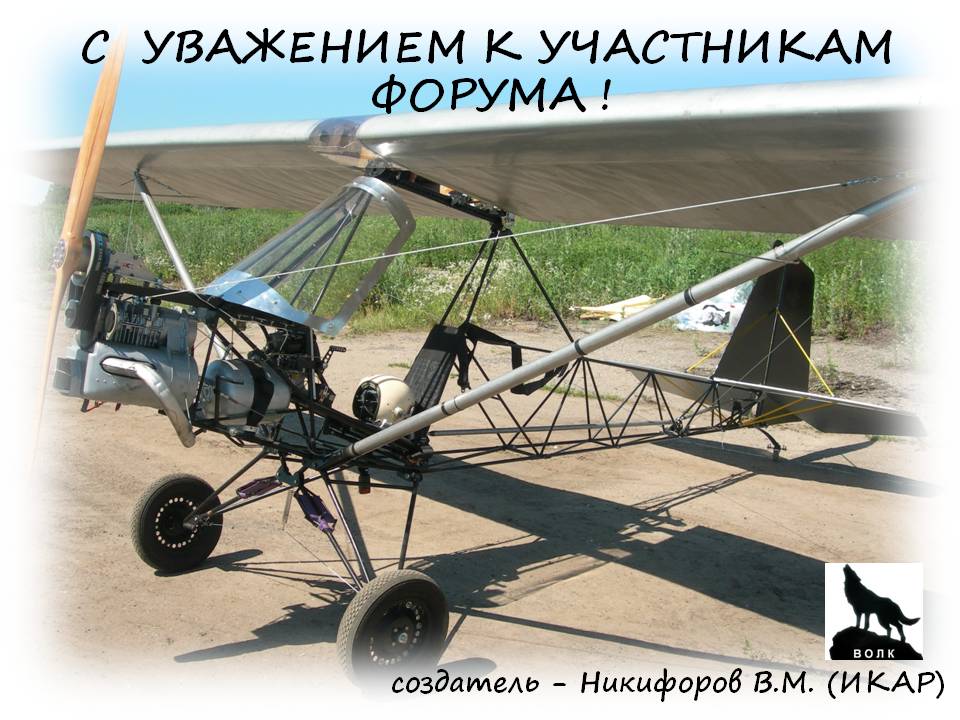

да вот же она оттяжка (на крайнем снимке ) от подкосного узла на мотораму кажется, а назад никчему-он же задом не летает.
     ИКАР, успехов вам с БАТЕЙ!!! какой мотор на спарку планируете ?
Задний трос необходим для создания треугольника чтоб передавать на кыло поворот хвостовой части! Простите за такой не грамотные ответ 0 но у всех эир байков он есть  и я поэтому делал тоже. НО могу отметить следующее- что без них (дергая руками за хвост) хвостовая часть гуляет а крыло стоит на месте. С тросами вся конструкция реагирует на руль напраавления. А вот передние троса я буду убирать.
Двигатель на 2х местку буду покупать скорее всего с рук и РОТАКС. А больше то и нечего! Хотя может что посоветуете?
Купить можно не только Ротакс, бывают разные двигатели, на двухместку не грех даже и Лайку купить.
Классная картинка!Спасибо.
Если можно,меркантильный вопрос-сколько примерно надо денюжек на материалы и как трудно их доставать для такого красавца,а также сколько примерно ушло часов на изготовление?
Кстати,за одно и о регистрации хотелось бы узнать,на сколько хлопотно и накладно.Наверняка же подумываете.Буду очень признателен за ответы.
