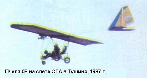

Кстати  -  сколько  весил  самолет «Пчела-08» созданный  Г. Графеевым из города Талгар Алма-Атинской области я  чтото  с  ходу  не  нашол...  По  ходу  дела  он  похож  на  искомый  образец  до  115  кг.  Правда - родом  из  СССР а  не  из  России...
Кстати-сколько весил самолет «Пчела-08» созданныйГ. Графеевым из города Талгар Алма-Атинской области ячтотосходуненашол...Походуделаонпохожнаискомыйобразецдо115кг.
130кг,указано в графе "Масса" в основной надписи чертежа.

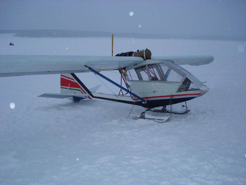

Был такой вот 2-х местный планер весом 97 кг. http://www.reaa.ru/cgi-bin/yabb/YaBB.pl?num=1129974151
В 94-м году его продали на Урал. Суровые уральские мужики (пермяки) через некоторое время вкрячили на него двигатель (предположительно 503-й), соорудили кабину,новое шасси,и получился у них 2-х местный самолёт. Который конечно же стал изрядно потяжелее . Конструкцию крыла естественно усиливать было уже невозможно. И летали они на нём лихо до 2010 г,пока не разбили (по вине лётчика). Это к вопросу о надёжности и прочности таких аппаратов.
