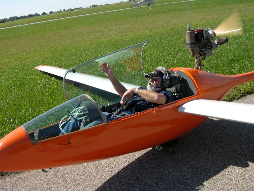

Еще
    162,7 КБ · Просмотры: 201
и качество до 32 единиц
Это с удлиненным крылом, а в обычном исполнении 28 без мотора и 16,6 с мотором. У них были случаи поломки крыла в полете из-за больших облегчительных отверстий в стенке лонжерона (двутавровый алюминиевый прокат).
http://www.homebuiltairplanes.com/forums/attachments/aircraft-design-aerodynamics-new-technology/3523d1243558828-sailplane-spar-joining-methods-monerai-wing-joint.jpg
Вот только не Российский он... И не самолет... Но как пример возможности уложиться в вес при серьезной конструкции очень даже подходит.
На сколько я знаю случай был один из-за превышения нагрузки. Крыло было испытано статически на 6G.

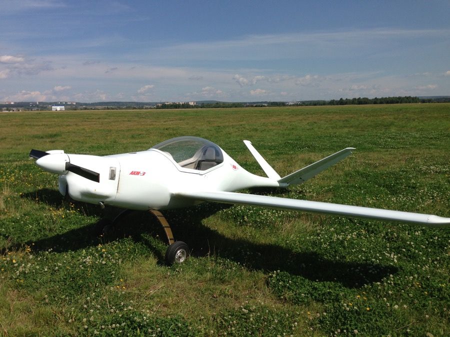

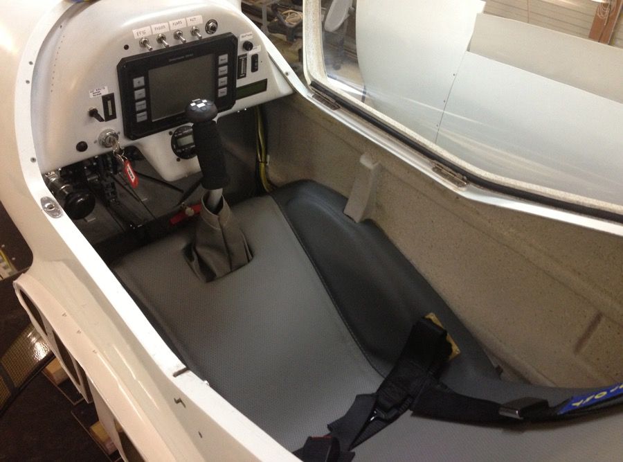

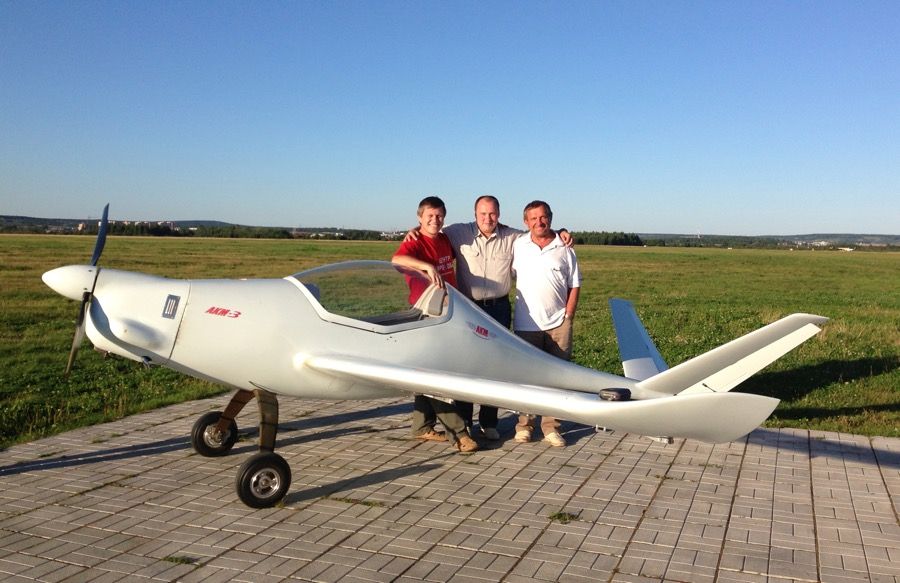

Наш первенец - АКМ-3
В 115 немного не уложились. На момент облёта получилось 135 кг. Но дорабатывать и облегчать уже не стали. Хотя знали, как это сделать.
Во первых, это для нас был учебный самолёт. В смысле, мы на нем учились проектировать и строить. А во вторых, ну кому нужен одноместный самолёт? Как на нём учиться летать? Как на нём девушек катать? 🙂)
