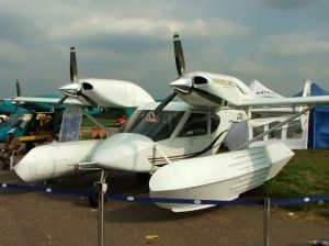

A-37 имеет размах 12.5 м и длину 8 . При взлетной 1500 кг. Не так и много. А ширина кабины 1.4 !
№ 1 летает в Первоуральске. №2 построен для Карелии , правда поднять не успели (погода) - пока стоит в Самаре. Строительство следующих под большим вопросом.
Строить двухмоторник без серьезной подготовки , оснастки, станков , цеха и т.д. я бы не советовал. Утонете в сложностях.

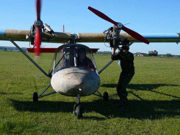

Зачем усложнять себе жизнь?Я автор того самого самолетика из Башкирии,если есть возможность достать нормальный мощный двигатель,по моему одномоторный намного проще.Вспомните АНТ-25,и слова Чкалова:на одном моторе сто процентов риска,а на четырехмоторном четыреста.И он был прав,экипажи Сигизмунта Леваневского и Амелии Эрхард до сих пор не найдены,а они как мы знаем летали на многомоторных.У меня двухмоторник  по причине того что было два БУРАНА и ничего другого.
Александр!
ПРиветствую вас на этом форуме!
А вы не могли бы тут поподробнее и с фотографиями рассказать о своём двухмоторном самолётике?
Машинка-то у вас весьма интересная получилась (на мой взгляд).  Перекликается и с "Сигмой" и с "Цикадой" и с DAR-23, и с трубчатыми мотодельтапланами одновременно. Весьма грамотно смотрятся и узлы, только на тех фото их плохо разглядывать.
И узлов и технических решений весьма интересных в ней немало. Было бы поучительно тут рассказать как вы решали технические проблемы при строительстве самолёта.
Расскажите и покажите please!
Просим! :🙂
    57,6 КБ · Просмотры: 169
Приветствую всех кто неравнодушен к авиации.Самолет получился таким ,исходя из того что было под рукой и что мог достать.И конечно же результат "промышленного шпионажа"."Трубчатая идея" взята от ПТЕНЦА,узлы крепления двигателей как на КОРВЕТЕ,как говориться:"с миру по нитке".Осенью совершил пять полетов с Ротаксом и Бураном.Готовлю к установке второй Ротакс.Огромное спасибо Диме Суслакову,он был моим главным консультантом.Пока "МЫ" только учимся летать.Если получится скину фото.
