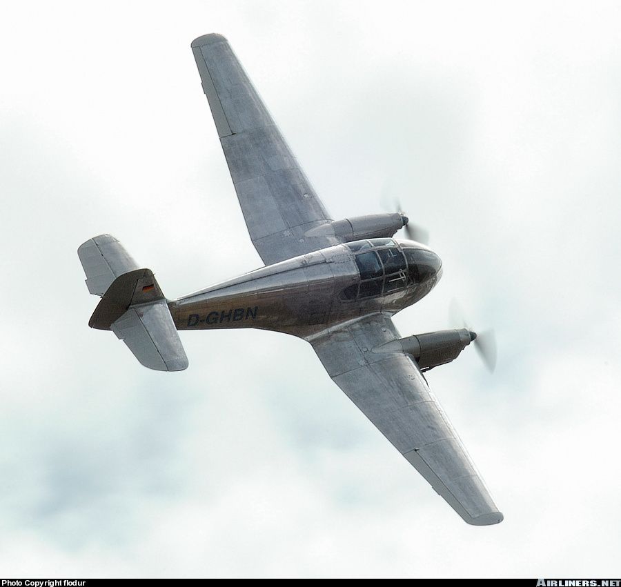

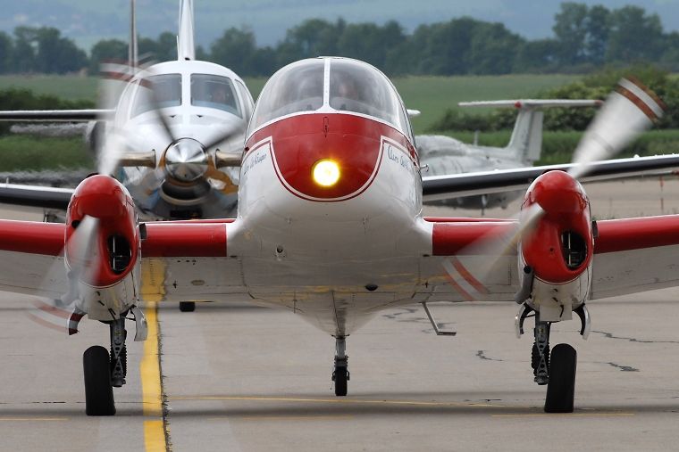

Аналогично автору ветки, принял решение строить двухмоторный самолет. За основу решил взять Aero 45.
Как на мой взгляд, один из удачных с точки зрения конструкции самолет.
К строительству приступаю в феврале.
Ориентировочный срок окончания строительства 2013 год

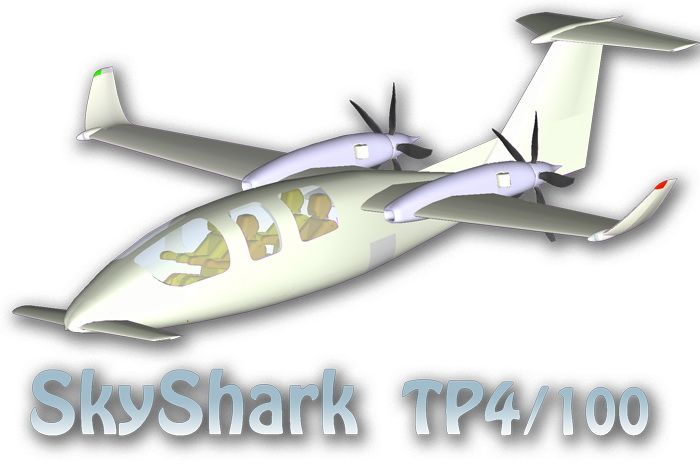

    32,5 КБ · Просмотры: 171
    26,8 КБ · Просмотры: 152
Такого же размера? Если меньше, то уже спроектирован? Есть в уже в расчетах и чертежах или только замысел?
Реальным проектом считаю любую зарекомендовавшую себя положительно классику например на вальтер-минорах
А на Микронах? Если для двухместного то вполне хватит 2 х 75 л.с. для взлетного режима и 100 суммарной для круиза... Или нет?

А на мой карий взгляд, для авиасамодельщиков, желающих построить себе четырёхместный двухмоторный самолёт для полётов над тайгой и над горами (на рыбалку, на охоту, да и просто на отдых, чтобы вдали от города на первозданной природе расслабиться) был бы сегодня наиболее оптимальный вариант компоновки, которую уже вовсю "юзают" по России.
Знакомы?
Технологично в изготовлении (отдельно крыло с движками, расположенными с минимальным разносом от строительной оси самолёта, отдельно - фюзеляж с хвостовым оперением).
Только двери кабины желательно сделать подъёмными (как створки фонаря у СК-12), чтобы и в полёте при случае открывать их можно было. Высоко расположенное крыло это позволит без труда.
Плюсом такой компоновки будут и высоко поднятые над грунтом и над водой воздушные винты, и обдувка ими крыла, и хороший обзор из кабины.
А если ещё подобный аппарат попробовать сделать изначально цельнометаллическим и поставить его на поплавковое шасси, то (как мне кажется из своего "таёжного захолустья ;D") спрос бы на него был вполне конкретный.
