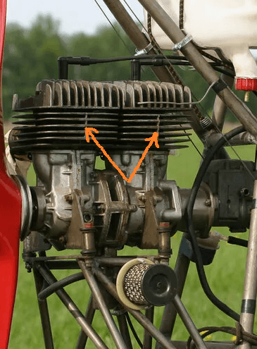

А у них, как кстати и у восходов какой то де бил сто лет тому взад еще на кульмане изобразил поставил палец внизу у юбки. После этого и восходы и юпитеры громыхали и плевались юбками поршней тарабаня ими но дырищам впуска без перемычек (кроме восхода 2 у того была перемычка).
Это де..л видимо еще в Германии жил. ИЖ-350 -> ИЖ-49 это переделка немецкого DKW RT 350 сделанная на вывезенных из Германии станках с помощью немецких специалистов. И вот на нем уже низко поршневой палец стоял.
Спортсмен-водномоторник с КМПО подтверждал, что есть такая проблема. Нюанс в том, что восходовские кольца вставленные в тот же цилиндр не просвечивали. Спортсмен мог много чего рассказывать, спортсменов и я на своем веку повидал. Бывают управляют техникой хорошо а в ремонте не шибко. Я же на своем собственном опыте все прошелперепрошел. Плюс со станками всю жизнь. А это большая разница, согласитесь езюк слотник (или столяр к примеру) и ездюк фрезеровщик токарь и расточник. Там миллиметры а тут сотки и микроны. Хотя оба ездюки пардон ездоки. Конкретно по кольцам. Забудте восходовские или другие подобные. Это прошлый век.Если б вы сравнивали приветовские кольца с другими подобными то это еще можно было понять. Но с восходовскими ижовскими , увольте-с. Объясняю почему. Дело не в названии и от чего они. Просто те (большинство колец сов мото лодко и прочий пром) они устаревшие технологии. Дело даже не только и не столько в чугуне а в конфигурации(форма, сечения) Как бы это попроще объяснить. Представьте что мы сделаем кольца из чего то похожего на ленту от рулетки(измерительной) Т.е. широкое(ширина канавки) и низкое(глубина канавки). В 4т двигах такое кольцо еще будет норм работать. И в 2т с типа чих пых с маленькими окнами тоже поудет. А вот в двигах с относительно большими окнами и тем более без перемычек, происходит следующее. Кольцо при прохождении через ,,дыру,, имеет слабую устойчивость к сохранению константы радиуса дуги сектора окружности. (помните широкое но мелкое то есть плоское). И если еще при этом и цилиндр из материала примерно равного то тт. хар-кам к материалу кольца то вокруг окон(особенно выхлопного) насту пает жо... Увеличенное давление на ед. площади и выработка. Ну а дальше эффект снежного кома. Кольцо входит-выходит тудой-сюдой,зазор в замке меняется с бешеной частотой ( дважды за оборот колена) Кольцо трется о стенки поршневых канавок. Долбитторцами по стопорному штифту итд ипп. Все это повышенное трение, нагрев а кольцо то (не забываем) чугуний. А он как известно хруп-хруп. Сначала снижаетсяуплотняющие свойства кольца а в какой то момент оно и не вынырнет из окна в очередной раз а просто храп-с. Что и бывает частенько. Новые кольца(новых технологий) они узкие(по ширине канавки) и глубокие( в глубину) Т.е. лучше сохраняют свою геометрию. Ну и конечно сталь выдерживает бОльше циклов тудэм-сбдэм +хром и меньшее трение нагрев.... Выражаясь ширпотребно рабоче-крестьянским эти кольца обычно даже новые не сильно ,,торчат,, выпружинивают из поршня а энти старинные , их хоть почти так надевай на поршень.(утрировано слегка)

Для двадцатых-тридцатых годов ПРОШЛОГО!!! века он был совсем не дэ... но с тех пор уйма времени прошла и дедушка малость подЪустарел. А три кольца ныне это ваще шедеврально. Хотя о чем это я, у мя на самодел мотоблоке с двк двигом(инвалидка сжд, ёшпланета) три чугунных широких мелкоканавоцных(в сечении квадрат) и то квадрат когда еще не стерлись, дык вот на мотоблоке, он веками пых пых пых. . А палец низко опускать и поршень вверху делать на манер дизеля(паштишта, жаровой пояс ог-го) была такая мода годах в шестидесятых семидесятых, втулка панимашььь ли бронзовая= палец синел, вот и пытались их малость того.

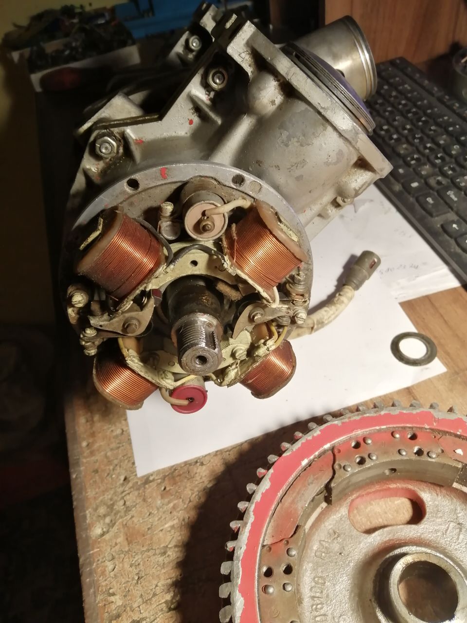

Мотор освободил от излишеств. Так сказать для удобства с ним. Благо что небольшой по габаритам.
Снял контактное зажигание, как я и сказал, будет все равно электронное делаться.Схема выбрана уже. Но об этом чуть позже.

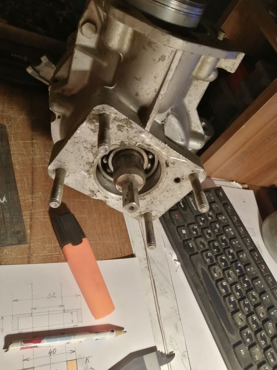

Сейчас надо подготовить чертеж под шкив и место для его. И вот что я думаю...
Для шкива, как то маловато посадочное место. Квадрат придется так и так спиливать, и делать отверстие с резьбой. Как то шкив надо же крепить?!Чтоб не улетел.))
Да подшипник надо прикрыть сальничком.

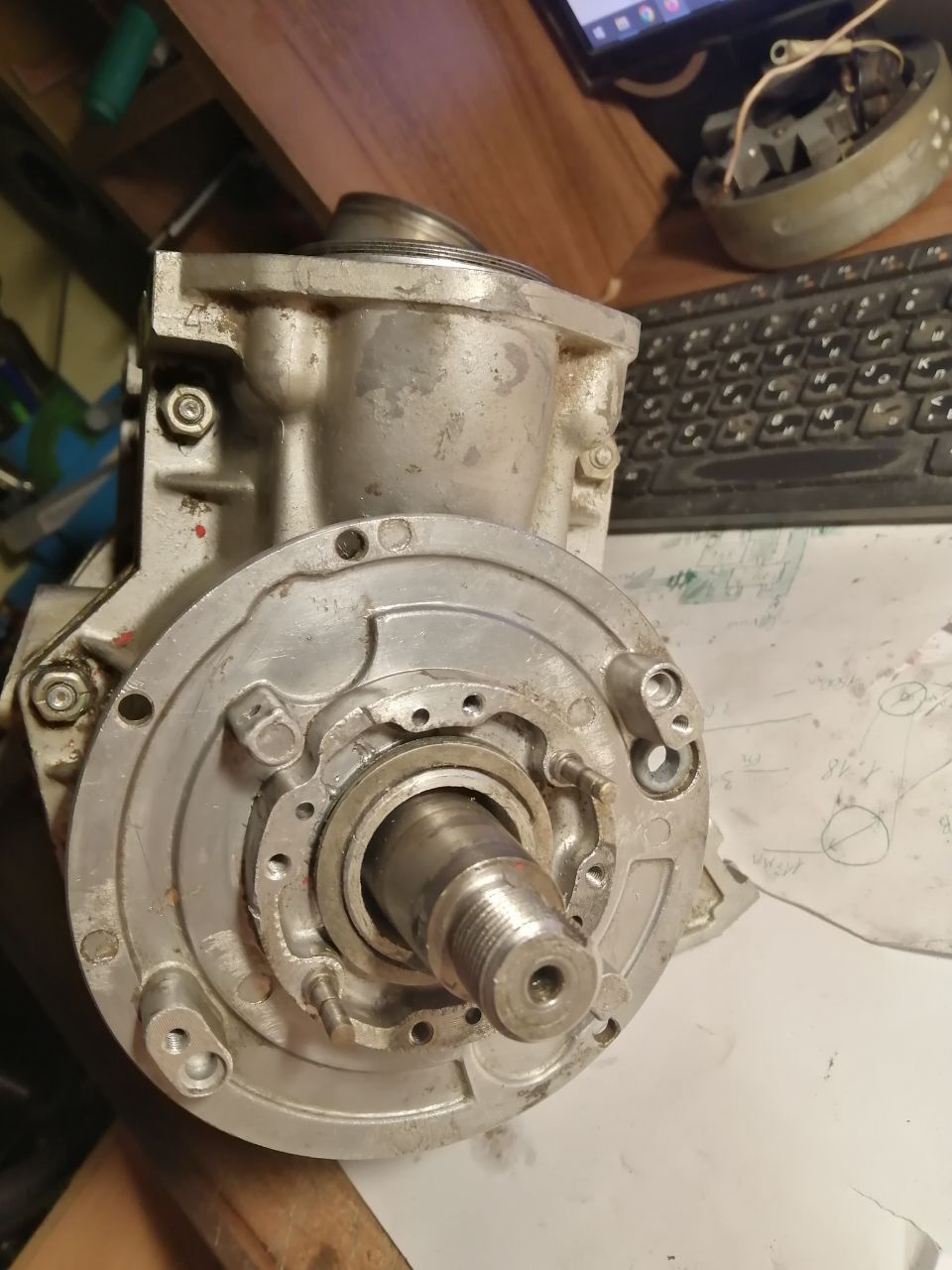

Я бы маховик выкинул, на его место шкив и плиту под ведомый шкив. А сдругого торца, лепить датчик хола.
Если честно, я уже рассматривал эту сторону вопроса. Есть даже фото расположения такого плана. Только там не датчик примостили, а магнето. Через переходную плиту.
Веть все равно зажигание переделыватся будет, а так разницы нет, значит и со стороны маховика, посадка шкива будет полноценной. Уже плюс!
