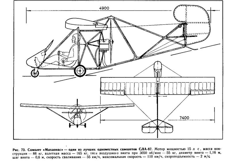

Так это ж вы и собрались делать!? ;) Сам бох велел сейчас снимать с него 26-28 л.с., на 95-м бензине. Иначе-смысл заниматься им? Если БЫ он выдал 30 л.с. с восходовскими цилиндрами, как писали в МК, вот это был бы достойный результат!
Ну я этим и буду заниматься конечно.Только водяное охлаждение не буду оставлять. Только воздушное!
Кстати и самолетик "Махаонас", неплохой вариант.
