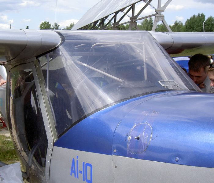

@ Dimjan
...надо 700мм!...будет комфортней!
...слева "полочку" для РУД и АЗС[sup]ов[/sup], панельприборную разгрузишь!
...а вылазить с права!
:IMHO
/me
...слева "полочку" для РУД и АЗСов, панельприборную разгрузишь!
Насчет 700 подумаем, но хотелось минимизировать, на сколько можно.
РУД и прочее, пока перемещаеться туда - сюда... у меня ведь автомобильное представление об органах управления, пока...  :-?
А вылазить справа не удобно... мне... травма позвоночника... старая.  :'(
Да, я был прав, начинать с нуля очень интересно и познавательно.  😀
Пазуха между центропланом и лобовым остеклением явно ни к чему - потери весьма ощутимы,а радости никакой.
Пазухи не будет. Стекло налазит на центроплан, ну... как у людей...  😉

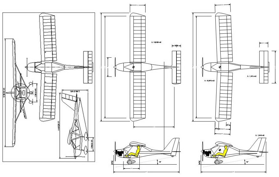

Как-же, так получаеться? Мудрил, я со своим аэропланом, мудрил. Да, всё по Кондратьеву, да по Астахову...
Получаю в итоге: Мотор, всё тот-же 582 Ротакс, площадь крыла 10, вес колеблется около 250кг (стараюсь)... размах, аж 8,5м...
И вырисовывается... давай-ка я теперь гляну - что?
Сравниваю... нет, не ЛТХ, а геометрию... Оба-на! Уменьшеный Аэропрактовский А-22, один в один... я, даже хвостик такой-же нарисовал... только, если стреловидность -2гр. добавить, а так, моя балансировка (теор.) - прямое крыло... Так получилось...  :🙂
Вопросов, конечно, куча...
Ну что, А-22 - не плохой самоль, один раз, меня, даже, по кругу, на таком катали... видел как люди на нем летают... 50 штук денег стоит...
Но! Дело не в этом. Если уж, так получаеться, может стоит взять его схему, подогнать балансировку под нее и оставить себе немного допуска, ну например, слегка меняя стреловидность, перенося веса... топливную систему , привода пересчитать и пр... даже в дальнейшем (я-же, всё-таки хочу, чтоб это - летало...) заставить летать
А, фузеляж, конечно, по своему повылизывать, ну и конструкцию - изобретаем... 😀
P.S. Ну, что, не расту я в Ваших глазах? Не? :-[
