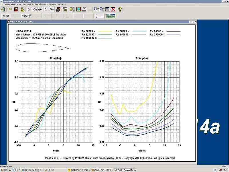

Надо набрать naca 23015, enter
Она не рисует профиль, а просто пишет paneling...
После этого надо набрать save и указать имя.
После этого нажать enter.
все.
PS посмотрел на профиль - страшненький, я бы научился на вашем месте работать в программе и нарисовал бы свой - получше. Для того чтобы научится в каждом разделе набирает ? и жмете enter.

А профили, ИМХО удобнее смотреть в итальянской проге Profili2 на английском. Интерфейс простейший и наглядный. Тут на форуме в двух местах есть ссылка и пароль для скачивания.
Если вы собираетесь строить самолет, то крайне желательно понимать какие требования должны предъявляются к профилю. Тогда вы сможете сделать осознаный выбор. Парапланы и бумажные самолетики в качестве примера не сильно подходят я уже 10 как парапланеристи и самолетиков сделал наверно за 1000, так что знаю о чем говорю. Прога профили более наглядна и проще в работе, но использует тот же X-Foil в качестве расчетного модуля. Советую разобраться и там и там.

Насчет профилей я согласен с вами, лучше не изобретать , а взять 23015 или РII,   PIII, тоже 14-15%, лучше не придумаете, да и смысла не вижу придумывать.
Единственное, плосковыпуклый проще собирать на столе, но и это ерунда, по большому счету.
И потом это не важно сейчас. Даже когда начнете крыло и сделаете лонжерон и подкосы, все еще можно будет поменять - до того, как займетесь нервюрами.

Так, а какой же профиль лучше выбрать? Для каждого конкретного самолета есть свой оптимальный профиль, а поставить тоже, что и все - дело не хитрое. Вот знать бы только, что это то, что надо.
По сути полететь можно заставить все, что угодно, вопрос только в том как оно полетит и при каких энергозатратах.

Про профили не буду больши ничего нового говорить. Все там есть, вот 23016 готовый, остальное модернизируется.
    97,5 КБ · Просмотры: 211
