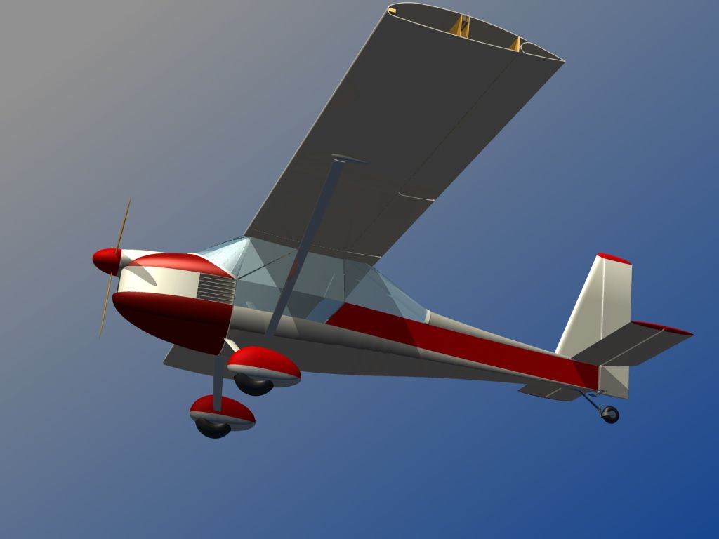

Браться можно по разному. Можно задать требуемую толщину, можно взять верх от одного, низ от другого. Можно ввести отгибание хвостика и помахать им, можно почти все, что в голову придет. Даже тупо взять за координату и перенести в любое место. А потом, если это не выходит за рамки разумного, посмотреть получаемые данные модернизированного профиля.
Вот, где-то так

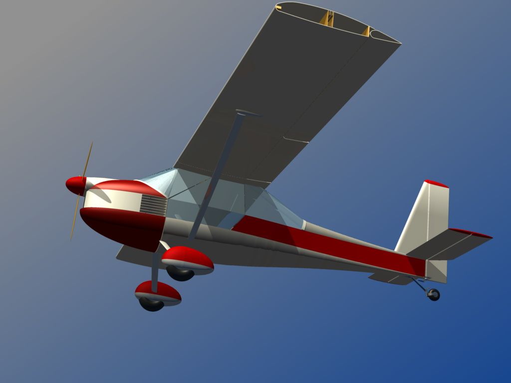

Должен сказать,что дальнейшие картинки,сравнительно с первоначальным впечатлением,принесли глубокое разочарование,что вызвано полным отсутствием завязанной конструктивно-силовой схемы и даже,по-моему,понимания,что такая завязка ВСЕГДА должна опережать компоновку как причина -следствие,а не наоборот.
А, Вы, не спешите с выводами, господин Лапшин. Понимание есть, я-же архитектор, всё таки. Просто, работы еще много с ней, с конструктивно-силовой схемой, блин...а вписать, теперь, в компоновку, силовые компоненты, органично, попытаться. Тоже, задачка для конструктора-любителя.
Понял я, с ваших слов - проект одобрен к дальнейшей проработке.
Спасибо за внимание. 🙂
К стати, а нельзя-ли поподробнее, в чем, собственно, видится "полное отсутствие завязанной конструктивно-силовой...", я-же не рублю, во многих моментах, так как Вы, непример. Не обессудьте. Очень завязать нужно... ей богу.
Конструктивно-силовая схема - это схема силовых элементов,воспринимающих и замыкающих и уравновешивающих между собой все действующие на элементы самолета на всех этапах полета нагрузки:собственно,без такой схемы вообще невозможен расчет на прочность.
Соответственно,такая схема должна быть эффективной,лаконичной,соответствовать выбранным материалам,технологиям и другим факторам - так оптимум для магистрального лайнера и ультралайта 200кг взлетного веса будет лежать совсем в разных местах.
Именно об этом и говорилось многими,когда советовали воспользоваться готовым проектам,у которых все конструктивные элементы взаимоувязаны,нагрузки вопринимаются,а веса при этом не вылезли за уровень приемлемых.Ваша же картинка представляет,так сказать,дизайн-проект,т.е.некую оболочку,в которую и предстоит впихнуть все необходимые силовые элементы.Это сделать,конечно,можно,но схема получится сложной т.к.для каждой нагрузки потребуется собственный элемент в то время как можно было например поставить элемент между всегда противоположно действующими нагрузками,из-за чего дальше пойдет только разность этих нагрузок...Существующие схемы с несущими обшивками для таких типоразмеров оказываются непригодны т.к.большие и очень тонкие панели имеют никакую устойчивость и ожзидать от них включения в работу не приходится.
Да, именно так всё выглядит сейчас, но небольшое уточнение: Вот моя методика (не авиаконструктора) - имея, первоначально, задуманный обьем и форму, представляя, в часности, работу отдельных элементов (мы все сопромат учили) движемся к обобщению и далее опять-же к часности... обьем и форма при этом меняется, что в свою очередь (учитывая нагрузки) влияет на характеристики и т.д... опять обобщаем... и наконец находим ту точку где все и разваливается.  Понимаю...
можно было например поставить элемент между всегда противоположно действующими нагрузками,из-за чего дальше пойдет только разность этих нагрузок...Существующие схемы с несущими обшивками для таких типоразмеров оказываются непригодны т.к.большие и очень тонкие панели имеют никакую устойчивость и ожидать от них включения в работу не приходится.
Тоже понятно, а чего вы оболочку не любите... да, сумарные составляющие ведут себя в этом случае несколько витиевато, но покумекать и таки использовать и включить ее жесткость - интересно...

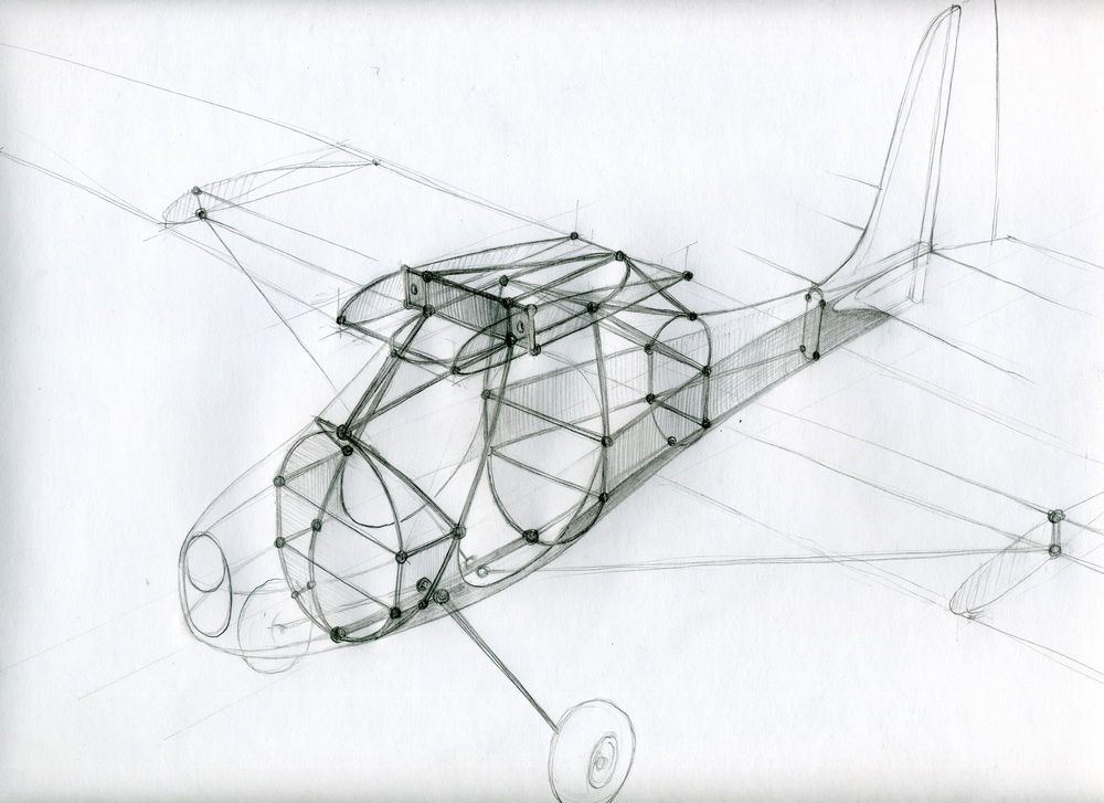

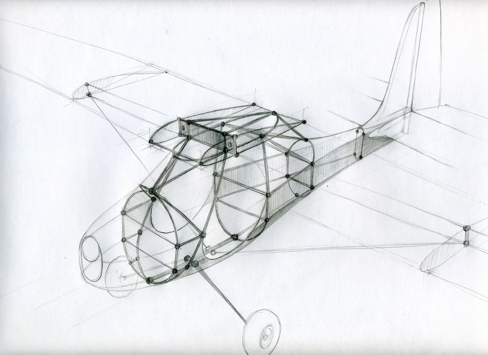

Вот, где-тотак я себе представляю возможное количество связей...
Гламур почти где то так же наверно представлял 🙂, не к ночи будет вспомнен. Но почеу то у него фюз в районе кабины сложился  😉 И еще не понятно, почему колеса шасси по голове пилота не ударят. Хотя понятно, они просто сложатся назад раньше ИМХО.
Большое кол-во радиусных силовых элементов не понравилось. Жёсткости у конструкции не будет. Особенно крепление раскосов в верхней точке противопожарной перегородки.
Понял, а предложение...  :-[
Предложение: спроектировать классическую ферму фюзеляжа состоящую из треугольников где все элементы работают на сжатие или на растяжение. А если нравятся округлые формы можно и фальшборта со стрингерами добавить.

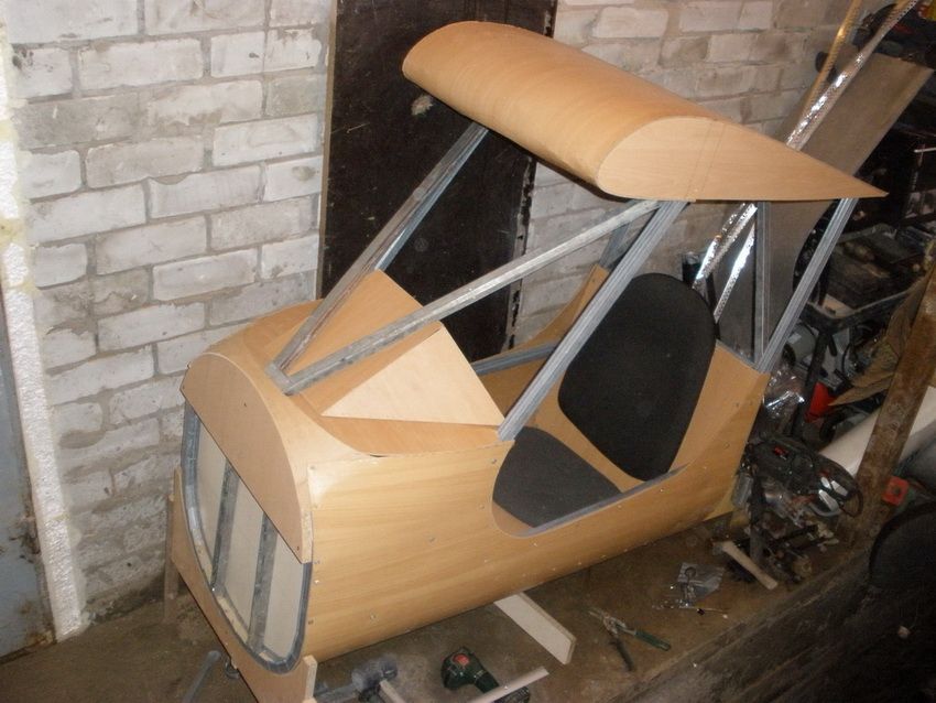

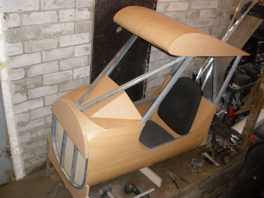

Согласен, треугольников побольше, дужек поменьше, а хвостовую балку киль и стабилизатор - из стиродюра сендвич и борта тоже, без стрингеров...? Тяжелее намного, да?

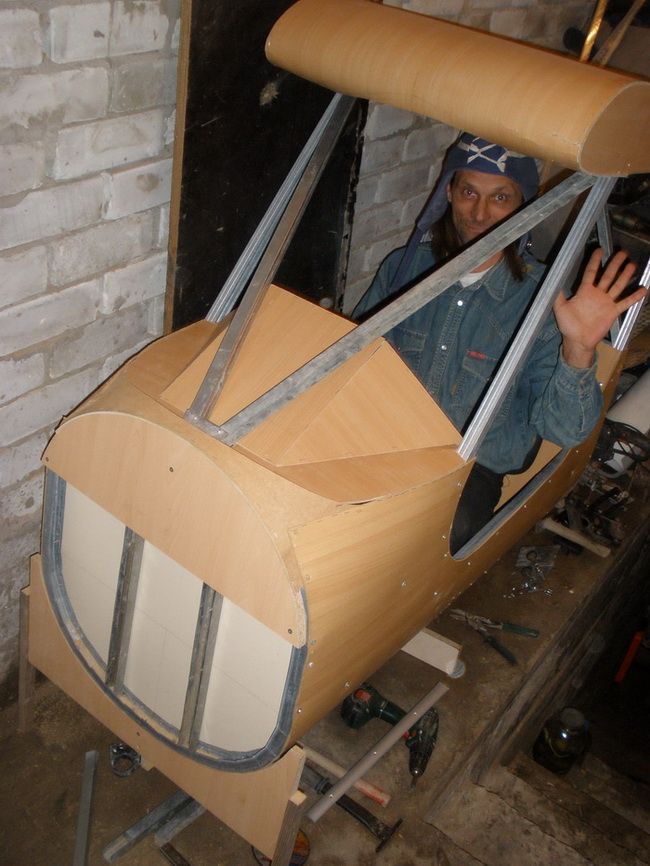

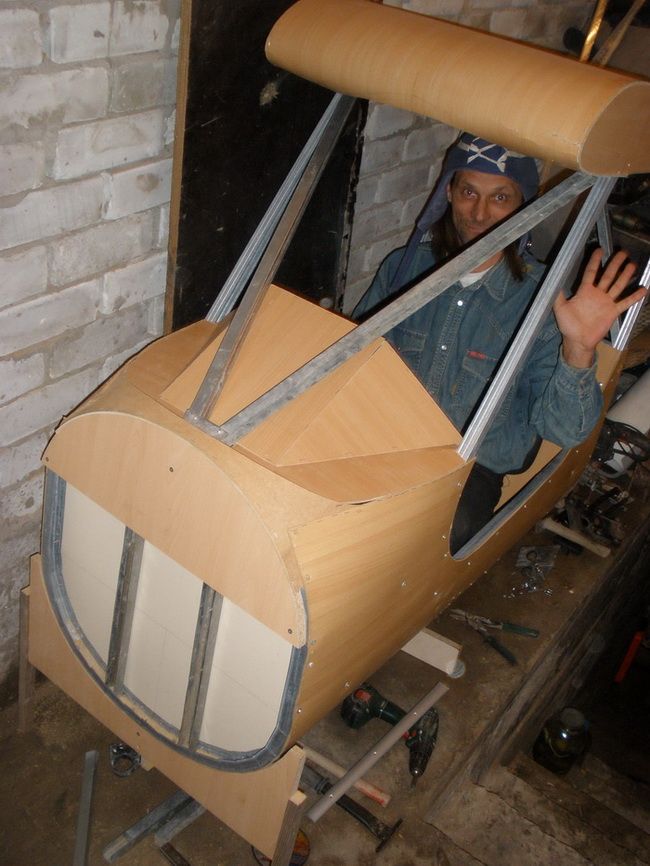

Я думал так: Фюзеляж по технологии "Катрана" (а молодчага - старый паровоз!), но таки верхоплан, вот и получается, между планером и фюзом ферма... или не ферма? А?
Вот макет делаю...
Условия не супер, но делать хочется...
    82,1 КБ · Просмотры: 165
К стати, 600мм в плечах вполне, не тесно, а вот по длине 1200 маловато...
ноги длинные  ;D
    82,4 КБ · Просмотры: 168
