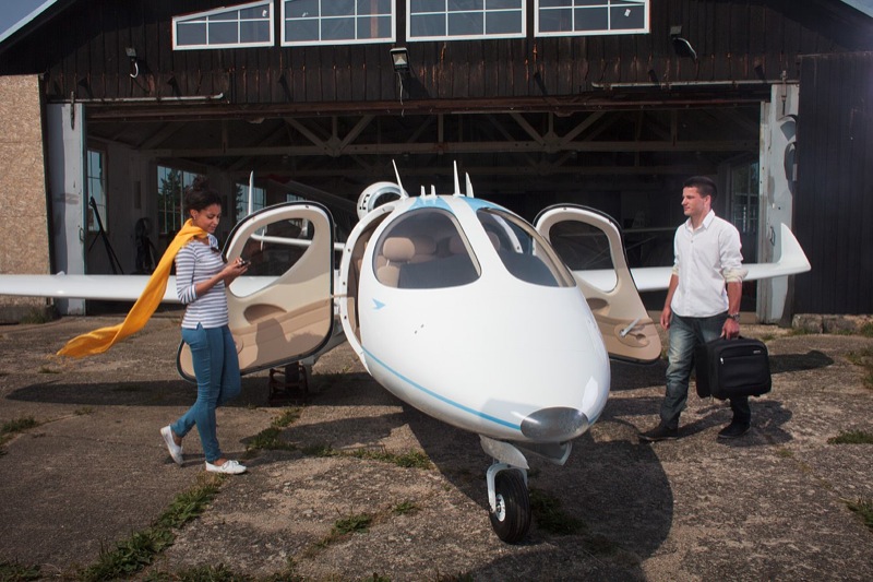

А вот скажите братья, на сколько реальна такая задача, купить КИТ или заказать строительство по чертежам (если есть такой аппарат), со следующими характеристиками:
1) расположение крыла - непринципиально
2) скорость 300+ км/час
3) дальность с полной нагрузкой ~1000км
4) схема 2+1, вместо одного, может быть груз. То есть багаж под 90кг.
5) коммерческая нагрузка - 270-300кг + топливо на 1000км.
6) используемые ПП - грунт 400 метров в жару.
7) двигатель и оперение должны вытягивать вышеперечисленные характеристики.
Конструкция не принципиально. Пластик, металл, металл рама и ткань фюза, но крыло жесткое.
Интересует максимальная простота и дешевизна конструкции. Двигатель, понятно, что выйдет дорого, но тут нет возможности для разбега.

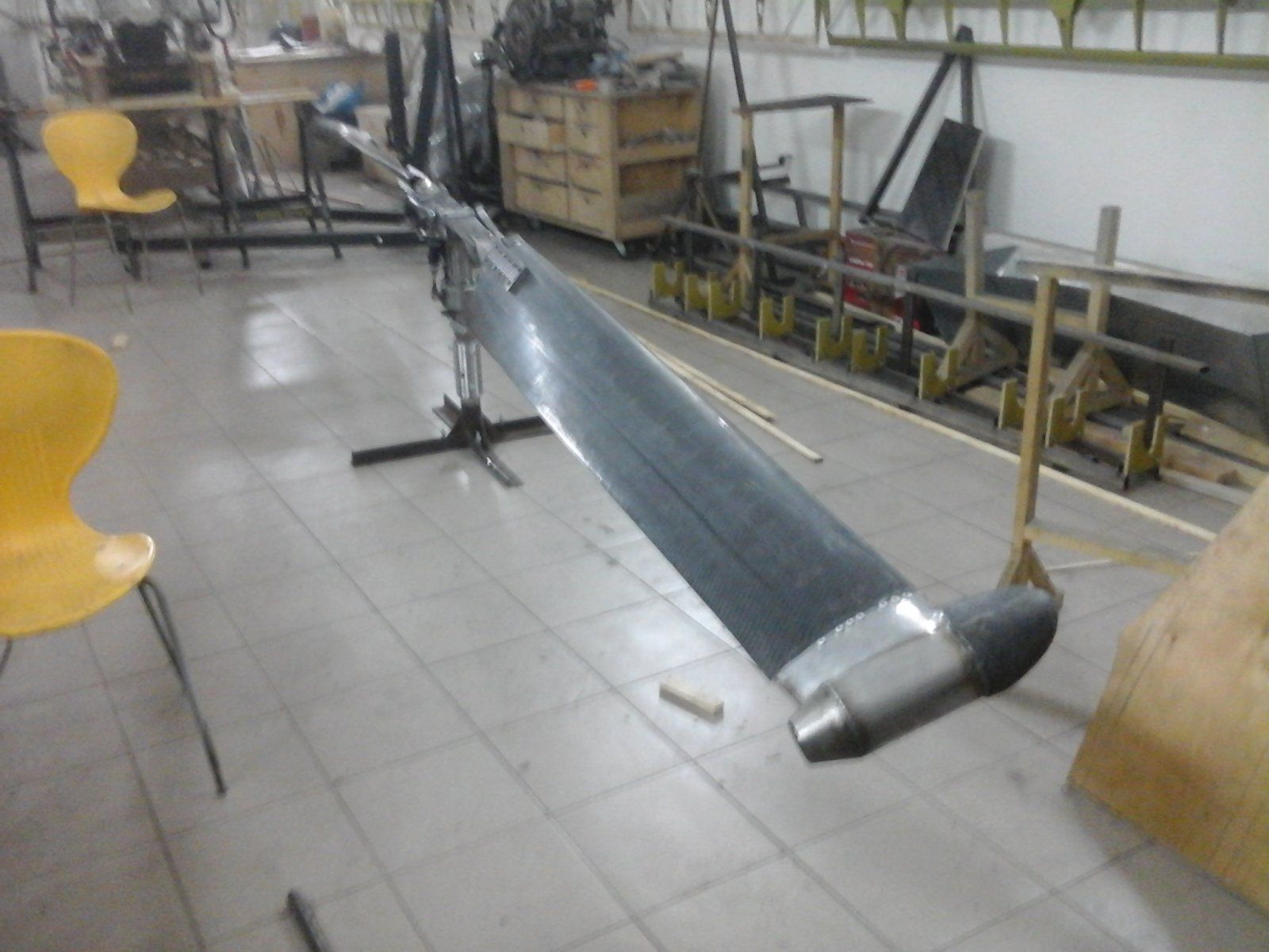

Однажды задался такой же целью и воплощаю потихоньку в жизнь. Вот устаревшие характеристики, при использовании первого варианта двигателей(сейчас изготовил двигатели на ином принципе, которые позволяют рещить задачу по пассажирам при новом раскладе, 1+4):
Экипаж:____________________________1+1 чел.
V макс.:______________________не мегее 500 км/час(историческим опытом и расчётами получены на винтовой авиатехнике скорости до 945 км/час - это Ту-95)
V крейс.:___________________ 470 км/час.
Скороподъемность:_______________20 м/сек.
Дальность полета:_____________ до 3000 км.
Длительность полета:______________до 4 час.
Рабочая высота:_________________до 5000 м
Макс. высота:_______________________до 8000 м
Силовая установка - реактивно приводной ротор(РП-ротор)
Топливо:____________пропан, пропан/бутан смесь, бутан.
Мощность макс.:__________________174 л.с.
Расход топлива:__________________не более 30 л/час
Масса пустого ____________________не более 200 кг
Полный взлетный вес:___500 кг
Полезная нагрузка:________300 кг
Межремонтный ресурс:________20 000 часов
Если всё получится с новым двигателем, на новых принципах - характеристики будут ≈ 2 раза лучше по всем ЛТХ, подтверждено стендовым запуском двигателей в паре, соответственно, на один ротор(видео выложу позже, как получу на это разрешение от заинтересованного в постройке лица).
...проблем с ВПП - абсолютно нет, взлёт/посадка хоть с воды. С двигателями и ротором - тоже без проблем, изготовлены на заказ на предприяти работающим на заказ. Лопасти сам выполнил, из карбона.
Испытания на видео ротора с прежней конструкцией двигателей
Малый газ, автономная работа после запуска(без пускового наддува)
Максимал, автономная работа(без пускового наддува)

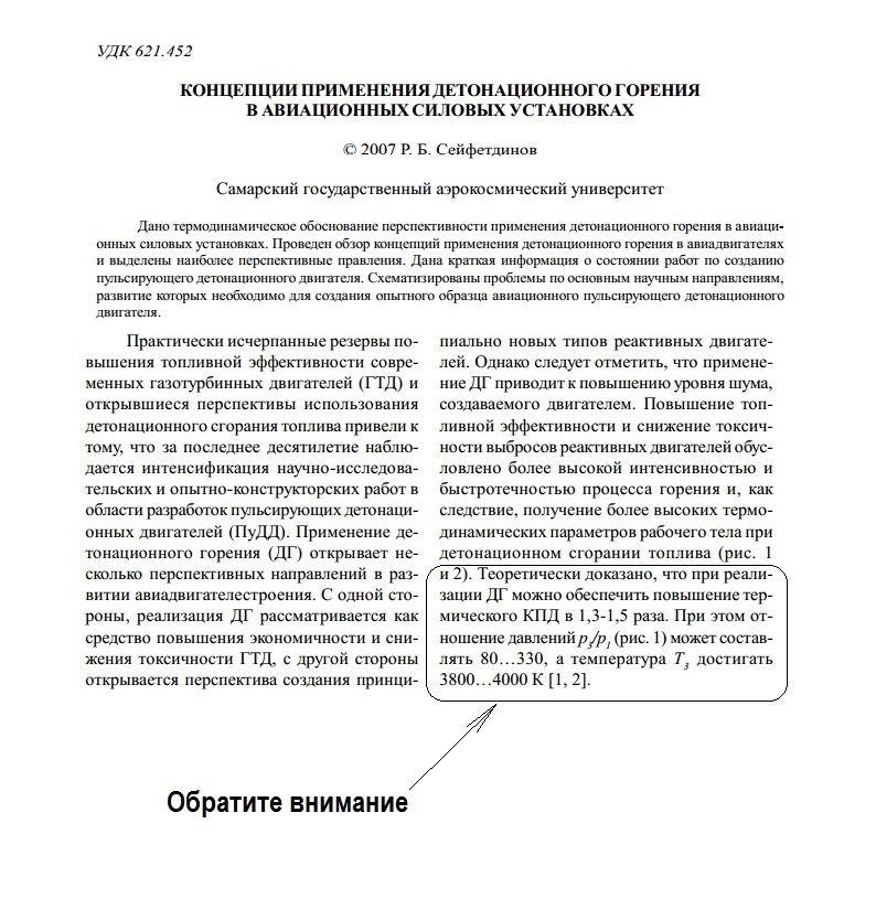

1. Как Вы предполагаете, люди с этих учреждений: ЦАГИ – ИТПМ СО РАН – СПбГТУ – НИИМ МГУ, умные люди? Попробуйте прочесть до конца:
«Детонационные двигатели и горелочные устройства»
Семинар ЦАГИ – ИТПМ СО РАН – СПбГТУ – НИИМ МГУ
Фролов Сергей Михайлович (ИХФ РАН, г. Москва)
smfrol@chph.ras.ru

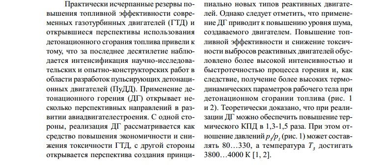

Современные силовые установки в авиации представлены, в основном, газотурбинными двигателями (ГТД), работающими по термодинамическому циклу Брайтона (цикл с горением при постоянном давлении). Этот же цикл используется в прямоточных воздушно-реактивных двигателях (ПВРД) и в жидкостных ракетных двигателях (ЖРД). В течение многих десятков лет ГТД, ПВРД и ЖРД непрерывно совершенствовались, и их дальнейшее улучшение требует больших капитальных вложений. Альтернативное решение, позволяющее существенно повысить термодинамическую эффективность современных ГТД, ПВРД и ЖРД, — использование камер сгорания с повышением полного давления. Повышение полного давления в камере сгорания можно обеспечить увеличением скорости горения смеси горючего с окислителем и/или изменением режима горения. По своей термодинамической эффективности наиболее привлекательный режим быстрого горения – это детонация. Замена цикла Брайтона в ГТД, ПВРД и ЖРД на цикл с детонационным горением во многом равносильна переходу к циклу Хампри (цикл с горением при постоянном объеме). В детонационной волне, распространяющейся со скоростью 1500–2500 м/с, достигается максимальная концентрация химической энергии, запасенной в горючем: энергия выделяется в тонком слое ударно-сжатой смеси. Известно несколько схем организации детонационного горения, однако для горелочных устройств и силовых установок наиболее перспективными сегодня считают лишь две схемы сжигания горючей смеси: в периодических детонационных волнах, бегущих вдоль камеры сгорания (импульсно-детонационные камеры, ИД-камеры), и в детонационных волнах, непрерывно циркулирующих в тангенциальном направлении поперек камеры сгорания (непрерывно-детонационные камеры сгорания, НД-камеры).

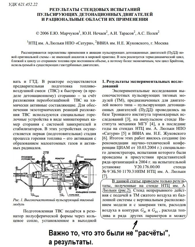

В докладе рассмотрены физические основы и принципы организации рабочего процесса в ИД- и НД-камерах сгорания и приведены примеры экспериментальной реализации и многомерного численного моделирования этих процессов (1) в опытном образце горелки импульсно-детонационной скоростной, работающей на смеси природного газа с воздухом, (2) в опытном образце жидкостного импульсно-детонационного ракетного двигателя для коррекции орбиты, (3) в прямоточных воздушно-реактивных импульсно-детонационных двигателях при дозвуковом (число Маха 0.8) и сверхзвуковом (до числа Маха 5) полете на разных высотах, (4) в ЖРД с непрерывной детонацией и (5) в ГТД с НД-камерой, замещающей штатную камеру сгорания.
2. Далее, в 2012 году, Французские специалисты на год(!) арендовали исследование лопастей вертолёта в ЦАГИ(из достоверных источников!), которые были ими и немецкими сециалистами запатентованны в конце 80-ых годов. Так вот, окружная скорость тех лопастей, в патенте чётко оговорена - 410 м/сек.

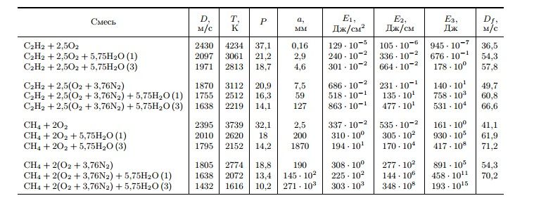

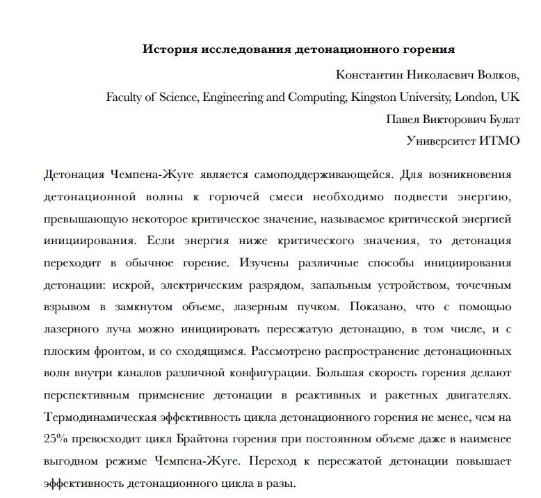

Поясняю, весь этот разговор я завёл потому что в моих новых движках именно этот принцип, и если желаете, могу переслать Вам отчёт. А сейчас немного выдержек, если понимаете о чём речь:
С этого же материала:
...и это тоже:
А теперь то что испытано и имеет сходные принципы, с принципипом моего двигатя:
Ну и немного вестей из Вашего города:
К стати, одинаковой мерности среза сопла(70 мм) ПуДД ОКБ им. Люлька , при тех же параметрах сжатия в моей лопасти полученных на основании рассчётов Карханова Ю.В., - получена тяга двигателя 40 кГс, при потребных 17 кГс.
