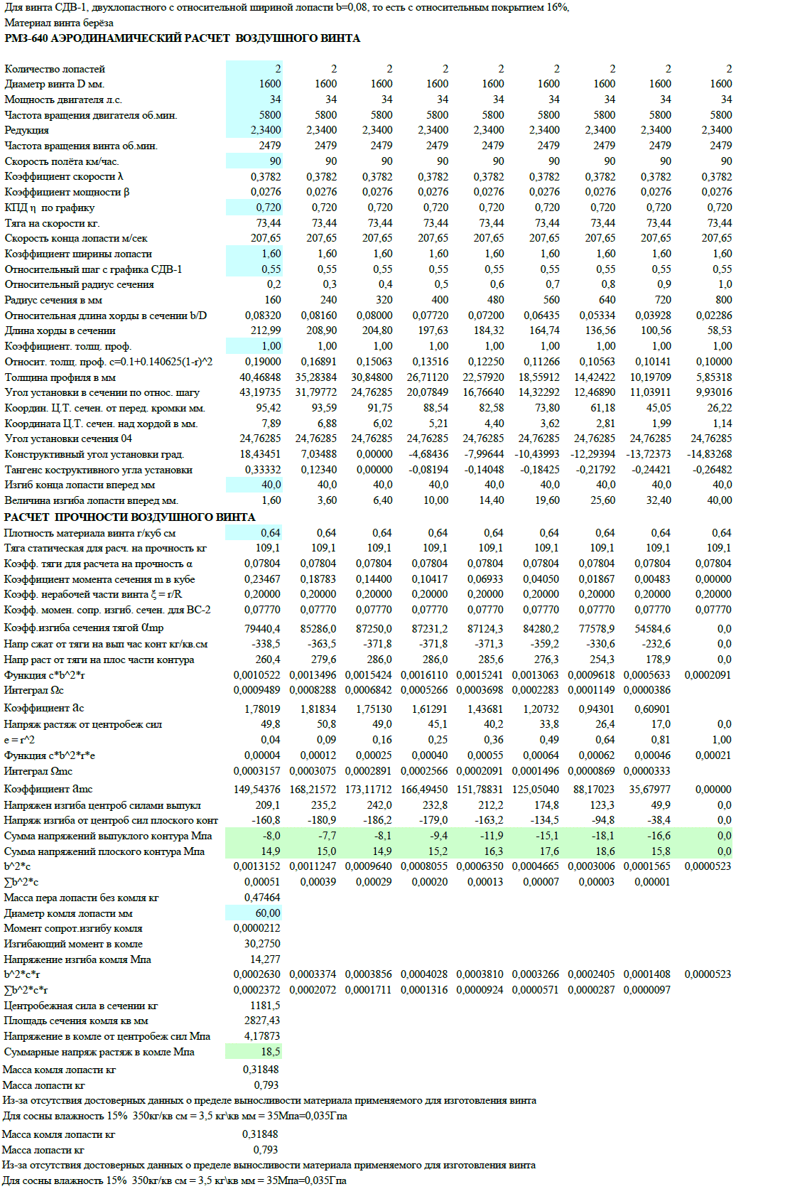

Привожу для информации к размышлению данные расчета берёзового винта для Бурана. Винт был изготовлен Омским клубом Вираж много лет назад и успешно эксплуатировался. Обратите внимание на диаметр комля. На берёзе меньше нельзя.
Изгиб лопастей вперед делается для того, чтобы уменьшить напряжения в лопасти и его величина подбирается такой, чтобы добиться равномерного напряжения по сечениям.
Резьбовых заделок лучше избегать, - концентраторы напряжения. Удерживающий лопасть буртик втулки не должен касаться тела лопасти.
    189,1 КБ · Просмотры: 215

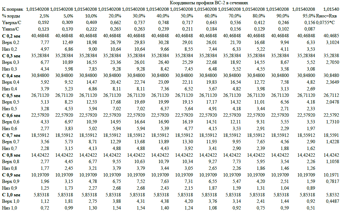

Продолжение расчета.
    90 КБ · Просмотры: 206
