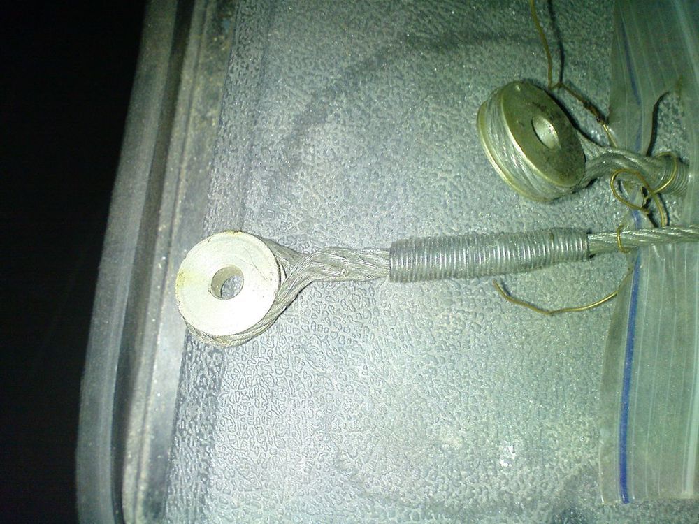

ЗЫ. Вот теперь ещё и выясняется что инициатор сабжа неправильно что-то сплёл (или наплёл). Это нормально? Как проверить что он там наваял не специалисту в плетении (эксперту из центра сертификации например)? Для контроля заделки тросов сливами есть элементарная пластинка с прорезями, вставив которую на слив можно понять как выдержан требуемый размер обжатия  :p. Есть размер троса, есть номер слива под этот трос, есть обжимка и есть контрольная пластина. Прочность в табличке. Разговоры про 70% и т.д. не в кассу т.к. если Вы выбрали прочность по табличке и она Вас удовлетворяет, всё равно какая часть конструкции наименее прочная  ;D Вы выбрали необходимую и достаточную прочность, которая Вас устраивает И ТОЧКА!

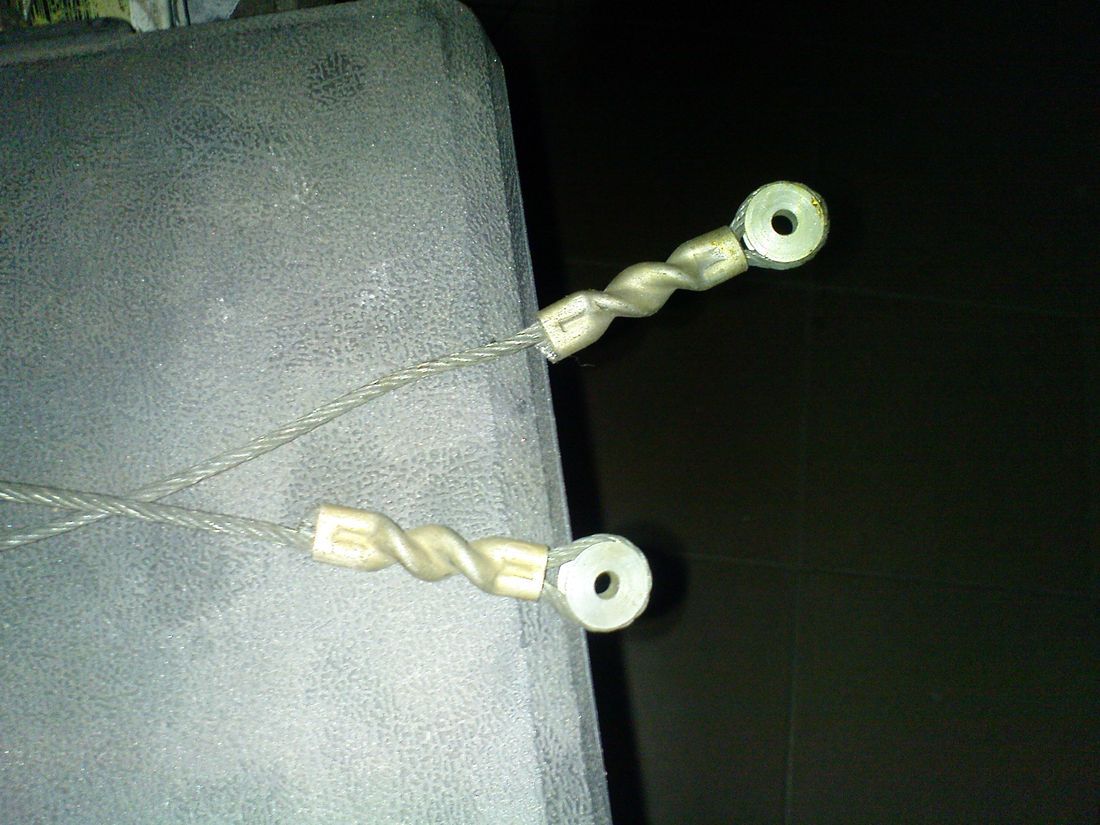

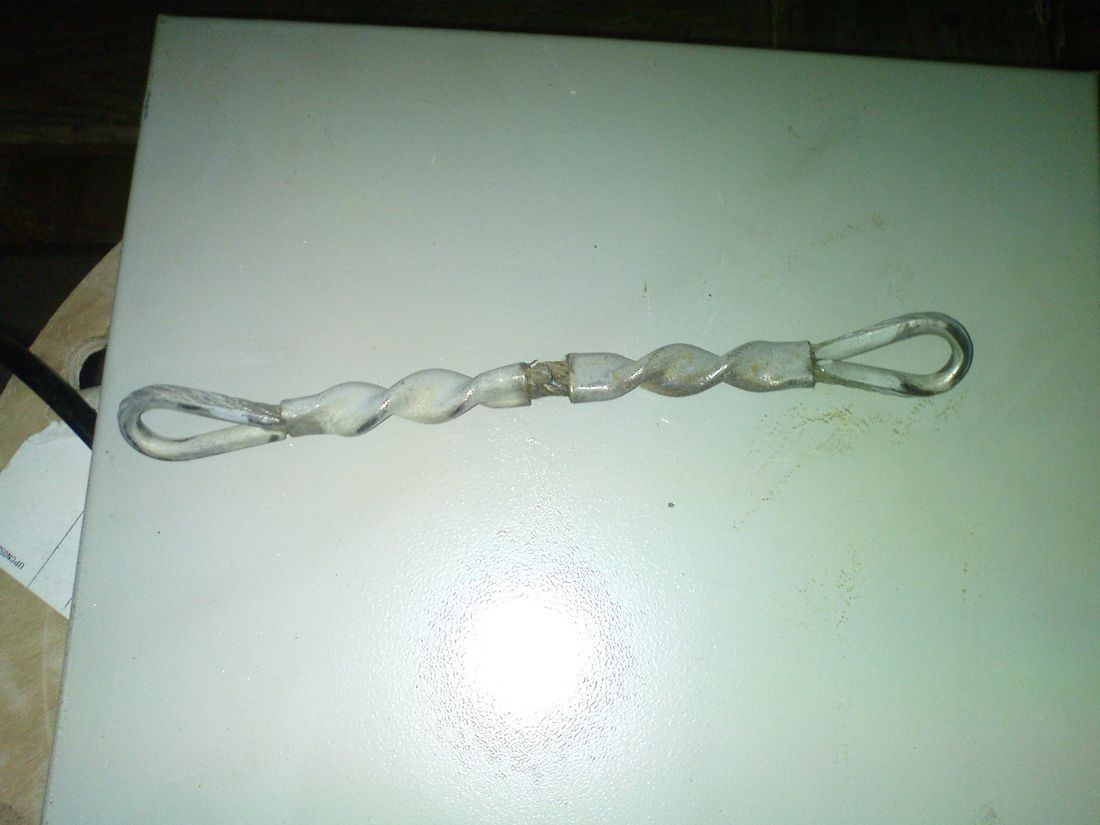

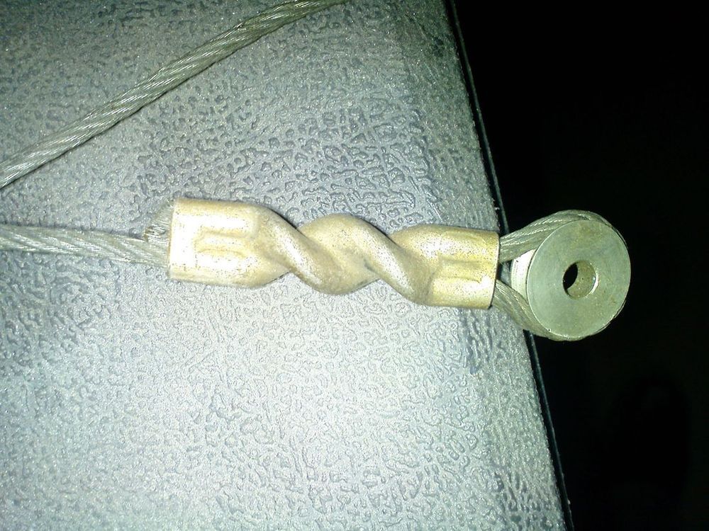

Выкладываю пример авиационного заплетения троса с одной стороны и заделки с другой. Это стандарты 60ых годов ...

Еще ранее, применяли заделку троса более длинной медной СКРУЧЕННОЙ трубой. И это применялось издавно и в более большой :) аваиции. Сплетенный трос при этом или нет уже не скажу, этим вопросом не интересовался  :(. Некоторые до сих пор предпочитают именно этот вариант, как именно применяемый на авиационном производстве. Хотя многие десятиления дельтапланеризма с двойными обжимками меднымии, алюминиевыми и нержавейными трубками, в зависимотси от троса, нагрузок и веяния моды, показали надежность и удобство этого способа крепления. Главное не нарушать технологию и некоторые простые правила. Ну и пару раз потренироваться на кошках. :)

В подтверждение слов Димы, пример технологии 1974 года , элемент крепления кресла пилота самолёта ЗЛИН 526 АФС готовившегося на чемпионат мира по высшему пилотажу. Трудоёмкость этого элемента просто дурная , как впрочем и лишний вес ...
