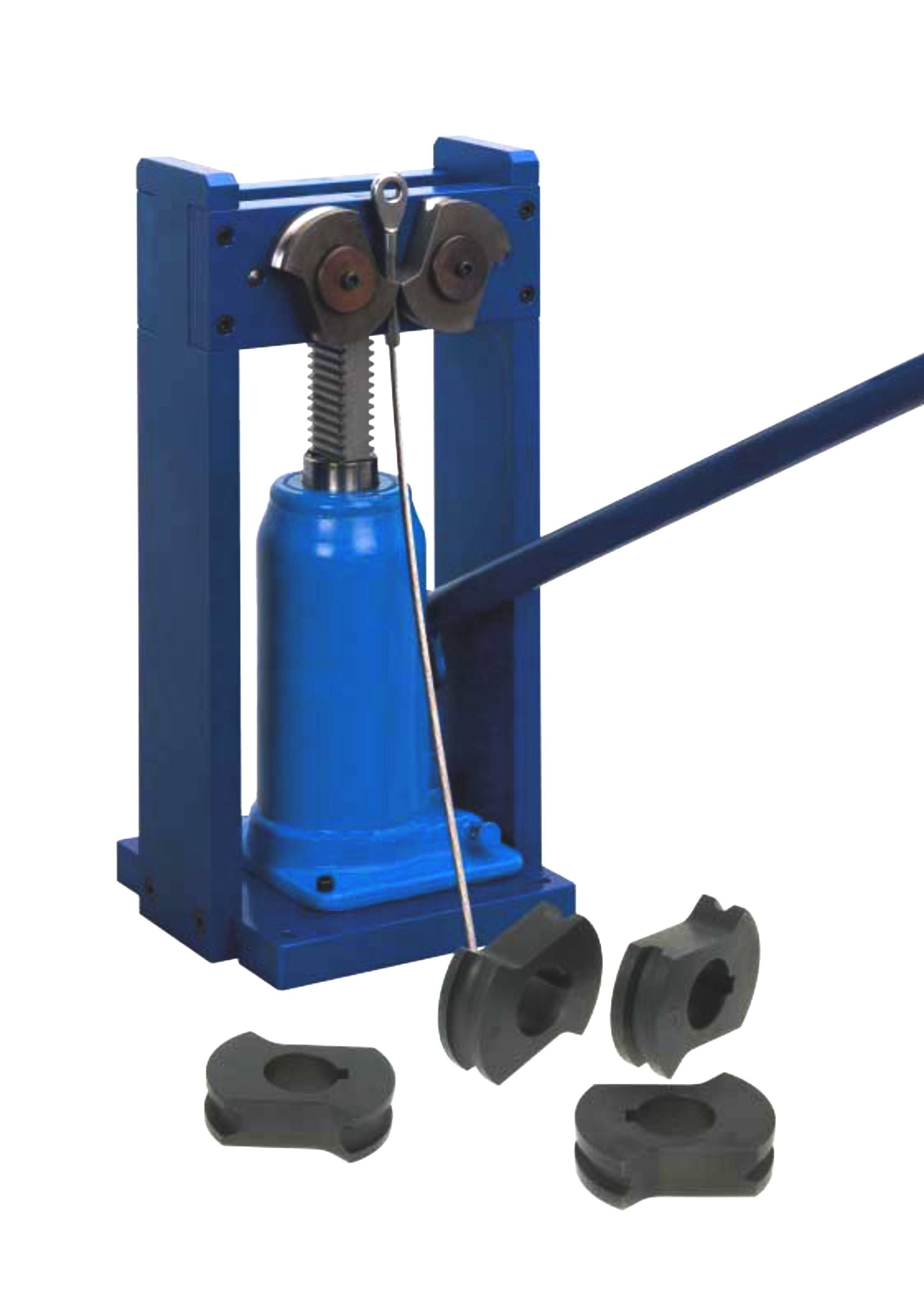

Есть вот такое нехитрое приспособление. Думаю, что наверное можно использовать и для протяжки ленточных расчалок, только вальцы нужно делать овальные. Наконечники продаются в магазина "Катера и Яхты", резьбовые, ушковые и прочие.

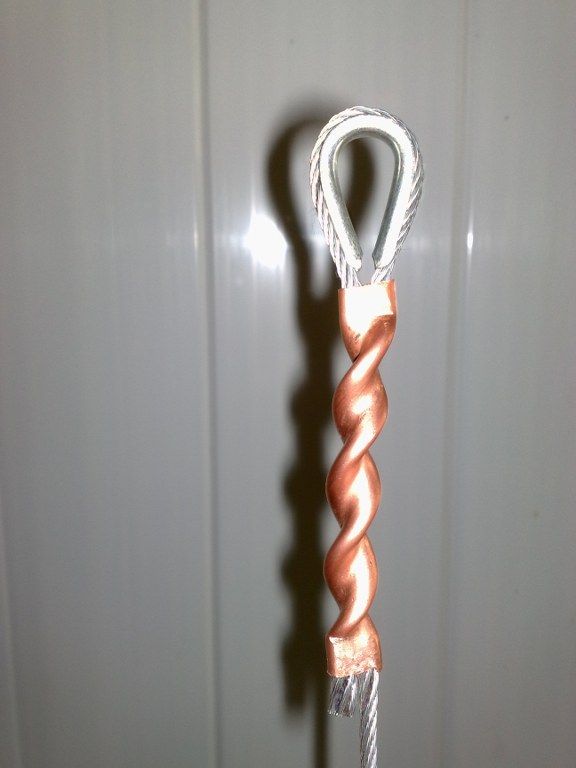

Попробовал скрутить медную трубку от автомобильного газового оборудования  .Скручивается очень приятно.Трубка 8мм стенка 1мм ,3х миллиметровый тросик влазит как будто то так и было .Рвать не пробовал . Трубку не лудил ,не отпускал ,так вообще можно делать .

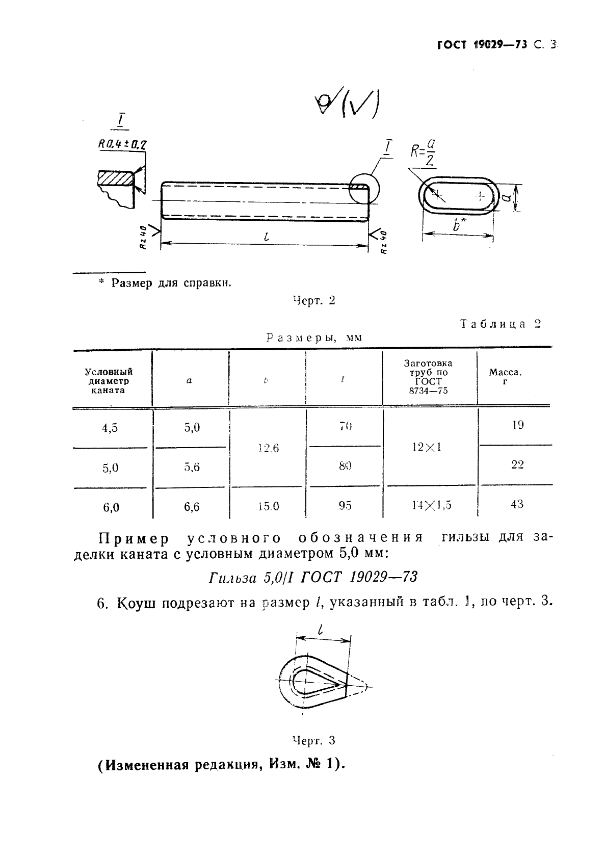

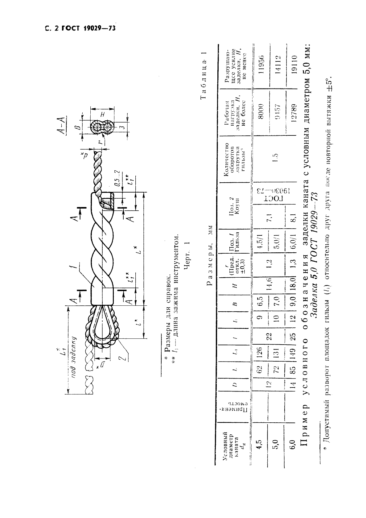

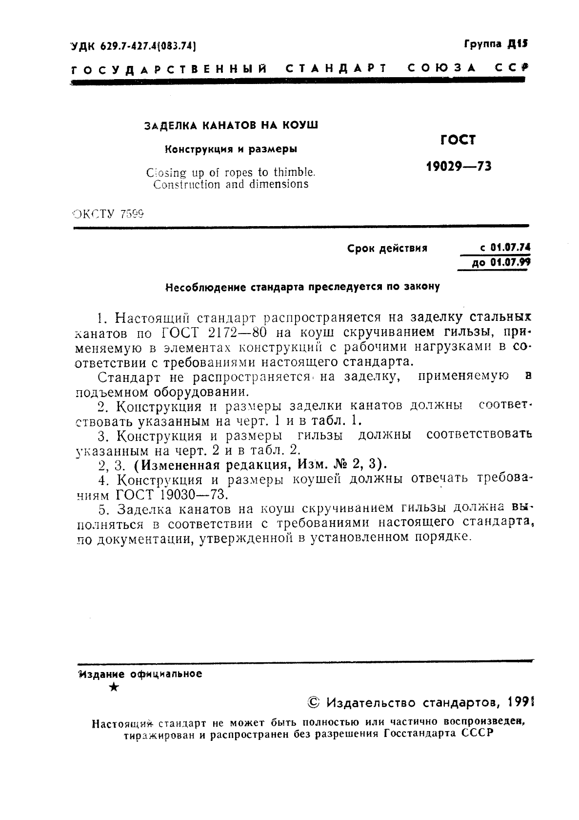

Появилась необходимость обжать боковые троса крыла мотодельта.
Постарался нарыть хоть какие нибудь стандарты и нарыл моленько это ОСТ 1 03824-75 (можно скачать от сюда http://rutracker.org/forum/viewtopic.php?t=3717069) и  ГОСТ 19029-73 (выложил ниже) может кому в чем помогут.....
В этих стандартах настараживает что используется трубки с толщиной не более 1,5мм.... с первого взгляда на буржуйские сливы там минимум 3мм.......
К сожалению не удалось найти стандарта на заделки похожие на сливы.
К сожалению преобрести чюдо сливы нет пока возможности (((( Но в принципе есть возможность сделать их самому как и приспособу для обжатия.... Но к сожалению как Я не пытался найти их размеры все четно..... В таблице АС 43-13-1В  написано только что для троса такого нуно взять сливу такую то и обжать присособой такойто причем указаны только загадочные шифры слив и приспосо а что эти цифирки обозначают кто нибудь в курсе?
А есть у кого нибудь сие сливы на руках? Буду очень благодарен если можно будет узнать их размеры (высота, ширина, длинна, толщина стенки) и размеры обжимки для этой сливы (Диаметр отверстия и ширина губок)! Интересуют 18-2-G, 18-3-M, 18-4-P, 18-6-X, 18-8-F2, 18-10-F6, 18-13-G9.

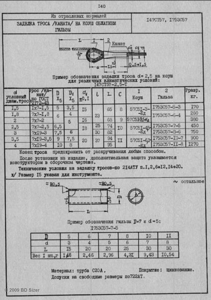

Да недавно таки нарыл стандарт которому должны соответствовать сливы MS51844 (если набрать в поисковике то можно скачать). Также нарыл таблицу соответствия маркировки по стандарту MS51844 сливам известных производтелей NICOPRESS и LOOS & CO (выложил ниже) единственный минус там нет таки толщины стенки и диаметра приспособы которой обжимать! Так что вопрос пока актуален :)
