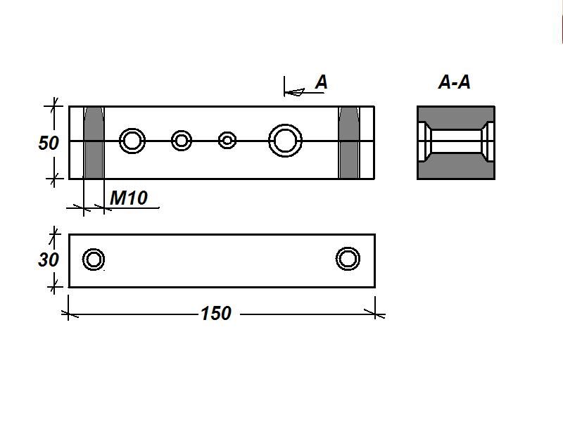

Как уже говорилось, стальные обжимки,как правило это делаются из двух старых резцов, с набором необходимых и ходовых размеров обжимок. Форма рабочей части без острых углов с нужным профилем. На концах отверстия или ответные штыри

  Да Дима,  но под пресс,  делается достаточно быстро и  ресурс большой... моя такая уже лет 15 по разным клубам ходит вместе с небольшим ручным винтовым прессом сделаным из сломаных слесарных тисов.  Иногда при необходимости приходится проводить оперативное расследование,  у кого она в данный момент находится.... ;D

@ 557 Да, это та обжимка за 18 долл. Можно экономить, если есть два ненужных резца.
Экономии 0,0.
И такой девайс не только для жадных или бедных, но еще будет удобен внутри самолета, куда большой обжимкой не залезешь.
А вообще согласен с Админом, проще, и в итоге дешевле, купить на Спрусе или Викси.
Если это и есть тот самый инструмент, то возникает странный вопрос - а стоит ли его заказывать по интернету, потом ждать недели 2, заплатив при этом 18 долл, когда любой слесарь это сделает часа за 2 с двумя перерывами на кофе? А резцов ненужных в любой станочной мастерской есть предостаточно :cool:

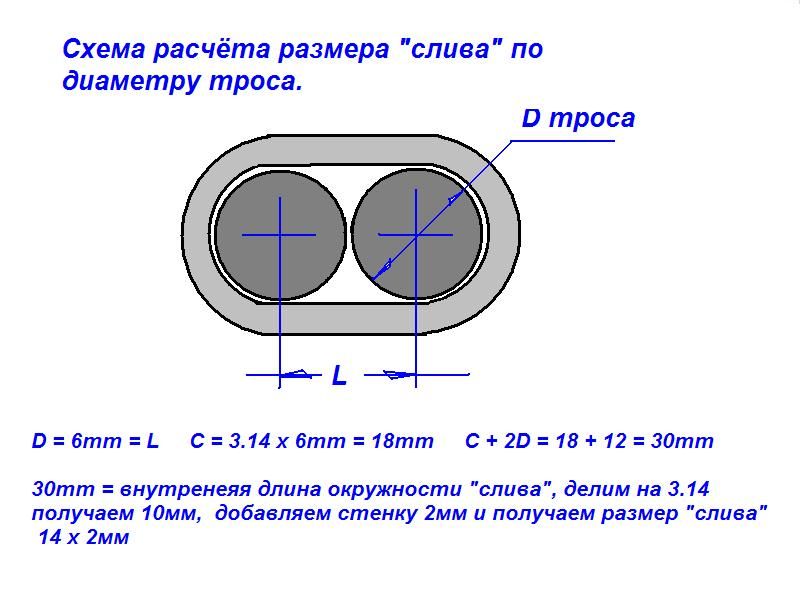

так подойдет ли для заделки троса Ф6 трубка Ф16х1 или всё же в другой город ехать, или по почте выписывать
Такой трос я заделал стальной трубкой Ф16х1 в тисках, длина трубки - 30 мм, трос отработал на лебёдке лет 5, пока я его не спалил случайно сваркой ;D И ещё из опыта - перед обжимкой, конец троса желательно оплавить электросваркой - удобней работать потом, меньше шансов, что вытянется и не распушается - я так все троса обрабатываю от 3х до 10ти мм диаметром.
  Мы считаем так:
  Используем аллюминий электротехнический,  есть практически во всех приличных магазинах типа Электромаркет или у дежурного электрика в более-менее серьёзной конторе...у них есть практически всегда..... только не пользуйтесь их клещами для обжима проводов...они слабо давят.

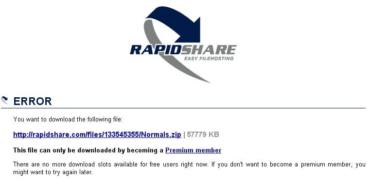

Скажите СПАСИБО CINN-у.Это старые нормали,в разделе "канатные конструкции" есть почти все необходимые выкладки по заделкам.Но самое главное!трос необходимо предварительно вытянуть и обезжирить(не один день в ацетоне,керосин и пр.-жирные).А после заделки пропитать в масле(смазке).Всякие непонятные буковки типа А2,Пр - это старые допуски.

557. алюминий электротехнический не слишком мягкий? Он и медь есть только в виде наконечников, если отпилить от них трубчатую часть, то не коротка ли она будет. Как рассчитать длину и толщину трубки в зависимости от диаметра троса? Толщина стенки у медного наконечника 1мм при внутреннем диаметре 10 мм, у алюминиевого 1,3 мм.
http://rapidshare.com/files/133545355/Normals.zip.html пытался скачать с момента появления ссылки, однако до сих пор... (смотреть скрин)

Вот блин из провинции даже доступ к файлам хрен получишь. Может оттого, что провайдер такой? Вся область через один прокси-сервер.
Боюсь давать заочных консультаций в теме, где не уверен. Никогда не пытался чего либо считать, т.к. все делал по аналогии с уже придуманным до меня. В этом опыт клуба очеь и очень полезен.
Но что то сдается мне, что трос в 6 мм, выдерживающий знатительные нагрузки, обжимать 1мм стенкой будет  очень стремно.  Скорее стенка должна быть поболее. Но это надо смотреть по справочникам или узнавать на производстве. Вот к примеру уже не помню, какой обжимкой 5 мм трос в Воздушном мосту  обжимают  :( . Мне кажется все же стенка там более толстая. Если совсем коротко и однозначно, то [highlight]не скажу  :)[/highlight]
  Отлично подходит, проверено 20-тилетней практикой, да и мировой опыт тоже это подтверждает.  Не только, есть и просто трубки причем с толстой стенкой,  до 3.5мм мы используем 1.3-1.5мм стенку, в вашем случае 2мм.  Длину берём из расчёта двух обжимов по 15мм... трубка =35мм
