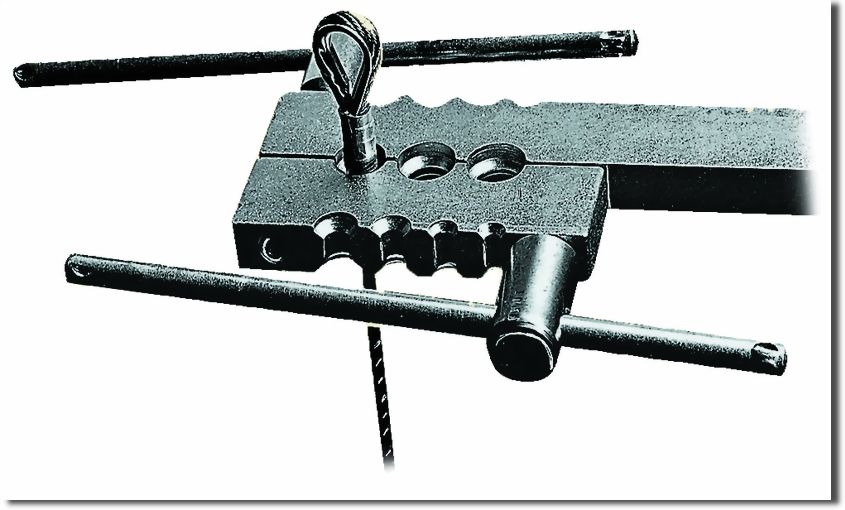

А откудова оно такое? И где приобресть? :-?Есть вот такое нехитрое приспособление. Думаю, что наверное можно использовать и для протяжки ленточных расчалок, только вальцы нужно делать овальные. Наконечники продаются в магазина "Катера и Яхты", резьбовые, ушковые и прочие.

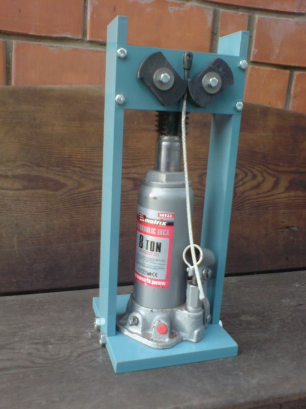

Делал из двух половинок сломанных токарных резцов. диаметры от 3 мм 12 мм. Этого набора отверстий обычно достаточно. Усилие задаётся при помощи гидравлического автомобильного домкрата.Всем доброго здравия!
Хочу сделать вот такое приспособление для обжимки тросов.
Может кто делал такую,или покупал готовую?
Подскажите пожалуйста,какой диаметр отверстий должен быть в приспособлении,для тросов ф 2,3,4,5мм.

Если не трудно,напишите под какой диаметр троса,какой диаметр отверстия?Делал из двух половинок сломанных токарных резцов. диаметры от 3 мм 12 мм. Этого набора отверстий обычно достаточно. Усилие задаётся при помощи гидравлического автомобильного домкрата.Всем доброго здравия!

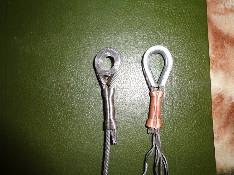

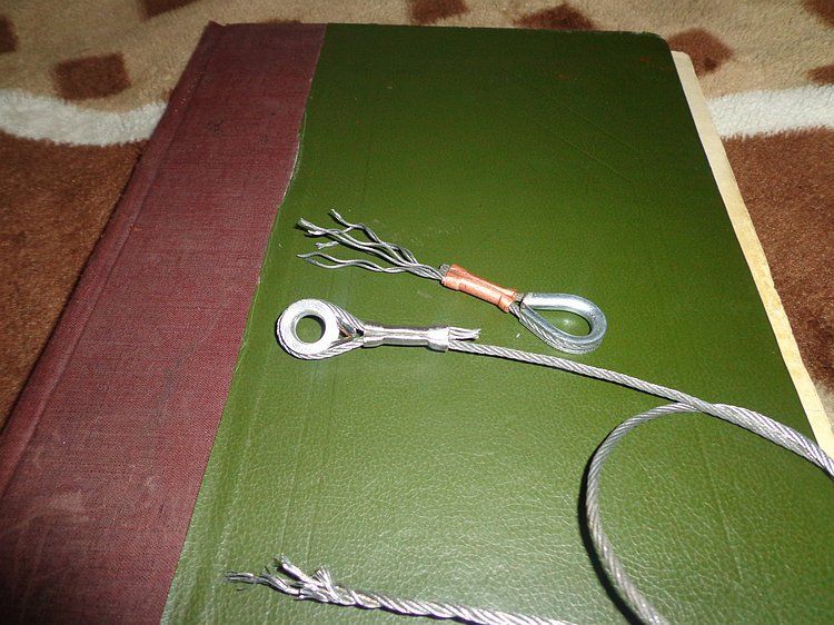

Как это все делается,я понял. Мне нужно знать,какой диаметр отверстия под какой диаметр троса используется. А то можно или не до давить,или передавить обжимку.Все очень просто. Простой домкрат на 8тонн. Сварная станина. Из резцов делается шаблон под разный диаметр. Заходишь в *Магазин-электрика* и покупаешь нужный диаметр алюминиевых гильз. Гильзу распиливаешь пополам, слегка ее сплющиваешь. Вставляешь трос в две половинки и сдавливаешь с дух сторон каждую. И будет Вам счастье.

могу померять...
есть и гильза, вечером отпишусьдля обжимки клещами применяется и гильза спрусовская, поэтому нужно знать и размеры гильзы.
