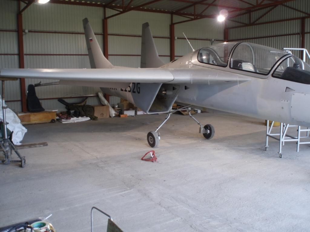

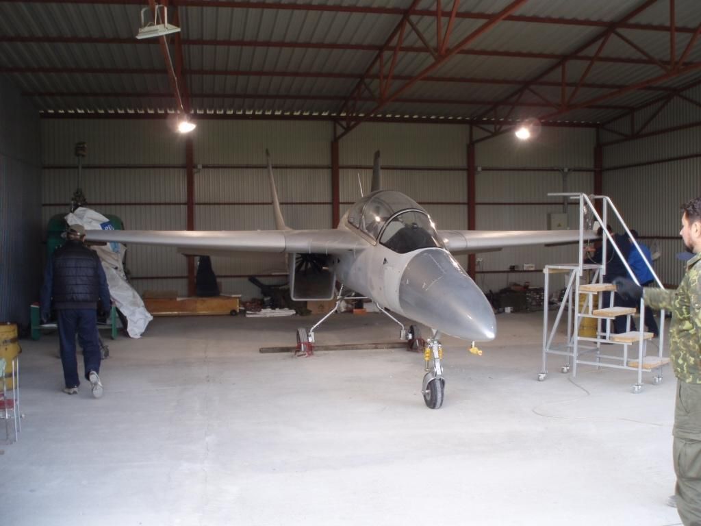

Заглянул случайно в один ангарчик.

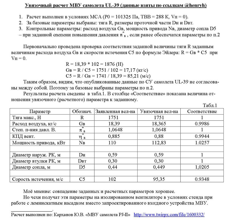

_Бывалый_
Да простит меня ТС, открывший новую ветку по проекту - вклинюсь по расчету МВУ.
Аж два дежурства мы трудились,
Грызя с напарником науку МВУ.
Расчет и данные UL-39 срослися!
Судите сами (только не меня!) :D

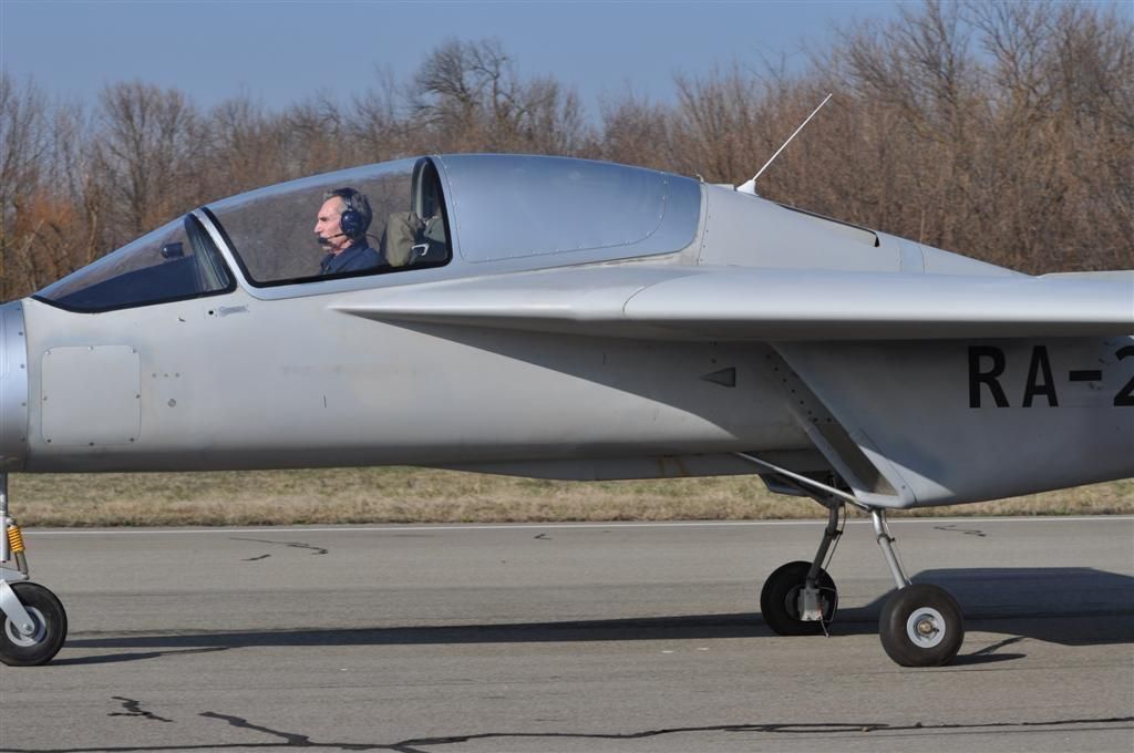

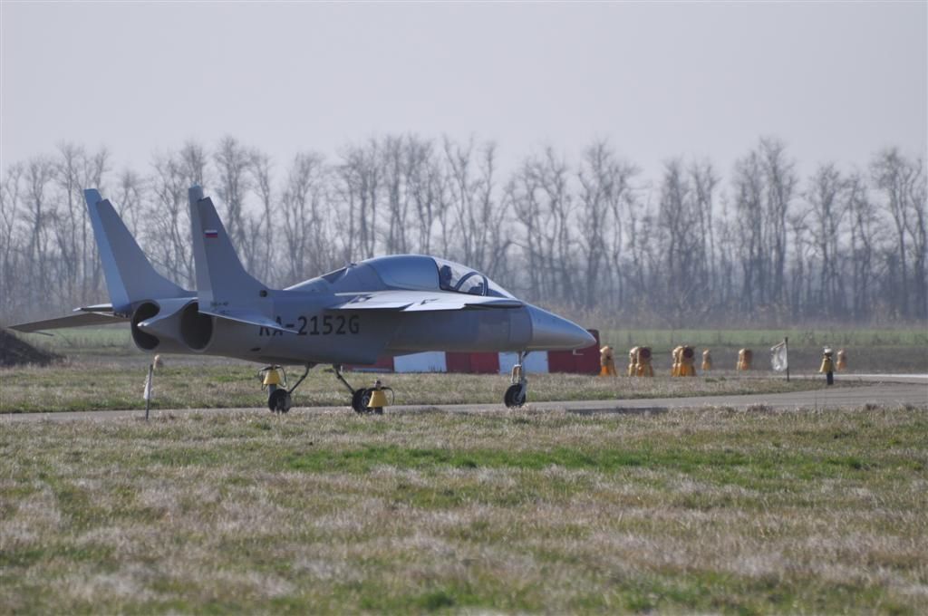

Спасибо за расчёты. Мы не Чехи и у нас нет такой "базы". Но самолёт летает достойно и после доводок, будет ещё лучше! И доводки будут в "реальных" условиях, а не на бумаге!
Ну и в принцепе на много не расчитовали:
Скорость 300-350, Взлёт с "твёрдой" полосы 1000м и пилотажник!
На любителя! Кому-то "лодки" а кому "столы". А этот для любителей "реактивной" авиации :cool:
Видео полёта с двумя членами экипажа:
http://www.youtube.com/watch?v=hN2TVzwXfTM&feature=em-upload_owner
-как будет на англицком="впечатления шикарные!"?
-завидуем по хорошему...и аплодируем!

henryk сказал(а):
\как пилот не боялся лететь на такой маленькоцй скорости на столь малой высоте???\
Пилот просто "ас". Летает на всём что летает(один из первых садил Су-27 на авианосец)! Высоту 200 метров,
ему дал РП(Краснодарский аэропорт рядом).
