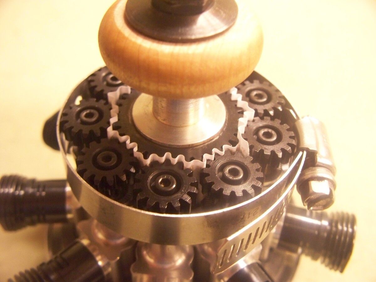

Боязнь сочленить несколько моторов одним редуктором суеверие и дикость. Всё легко считается и на ресурс и на динамику. Упоминавшаяся ранее фашистская спарка DB 610 = 2 DB 605 соединённых шестернями на один пропеллер 2909 лошадок. А все двигатели со встречным движением поршней? И никого не напрягают редукторы турбовинтовых? Не можете обеспечить точность - подлейте масла погущеНу будут потери на 0.5% выше...

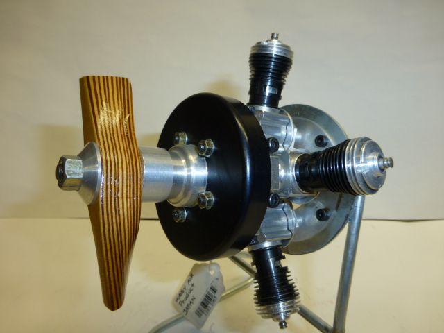

Проблемы фашистского двигателя никак не связанны с механизмом спарки через редуктор... объясните какая разница в простом редукторе с одним 10 сильным мотором и 6, присоединёнными радиально и работающими на одну шестерню? нагрузки на выходной вал суммируются и вращение становится более равномерным. У меня в 2 оппозите двигатель при отключении одного цилиндра продолжает работать, а здесь тем более. Некоторые немецкие радиальные звёзды фирмы 3W пережили смену множества ЦПГ. Этот модельный движок 11 сил с крохотными шестернями
20мм к 60мм
может быть прототипом и большего
Спарку шестернями часто применяли в спортивных мотоциклах 2x125=250 2x175=350 и даже о ужас нарезали зубья на ободе коленвалов и сцепляли их на очень большом делительном диаметре.
А вот так моделисты без сложного оборудования выставляют зазоры в редукторе. Таких модельных звёзд от 400 ватт до 24 лс есть десятки. А кому и простой одноступенчатый редуктор видится верхом технологий :)
