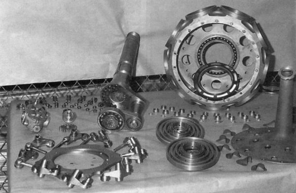

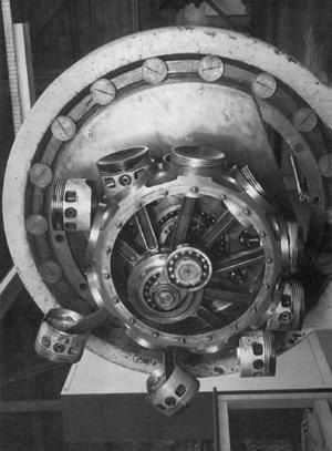

На это фото видны кольца куда у гнома цапфы шатунов упирались
Uptosun

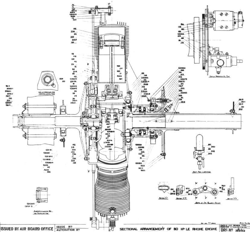

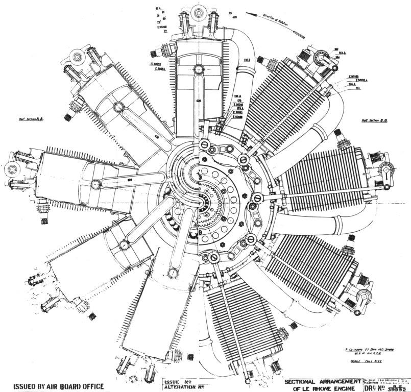

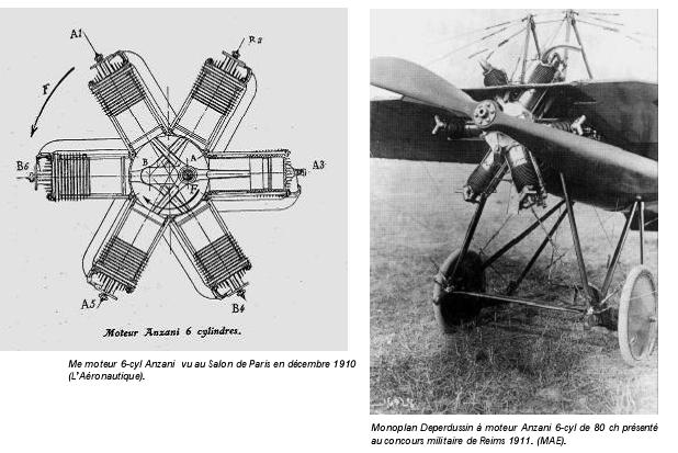

На этих чертежах понятно как механизм устроен.
От такой схемы крепления шатунов отказались ввиду плохой смазки. Если эту проблему решить, то всё будет гуд.

На втором виден привод ГРМ, построен в единственном экземпляре, успешным его врятли можно назвать.
Посмотрите в Гугле газораспределение мотора, например, Bristol Hercules. И это был успешный мотор с большим ресурсом, выпускавшийся тысячами. Пал смертью храбрых в неравном бою против реактивных свистков.

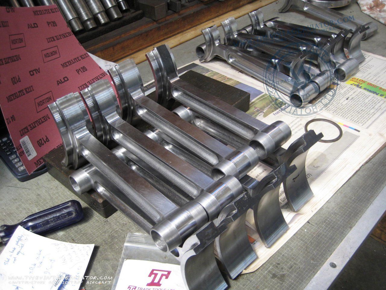

Вот вариации на тему Анзани и Садлера. Интересно обычный шатун можно подточить соответствующим образом, так сказать аккуратьненько юбочку ему сделать? Мотористы подскажите на вскидку, какие силы будут действовать на шатун в направлении противоположном шее коленвала, в кило, скажем так для цилиндра в 300 кубов?

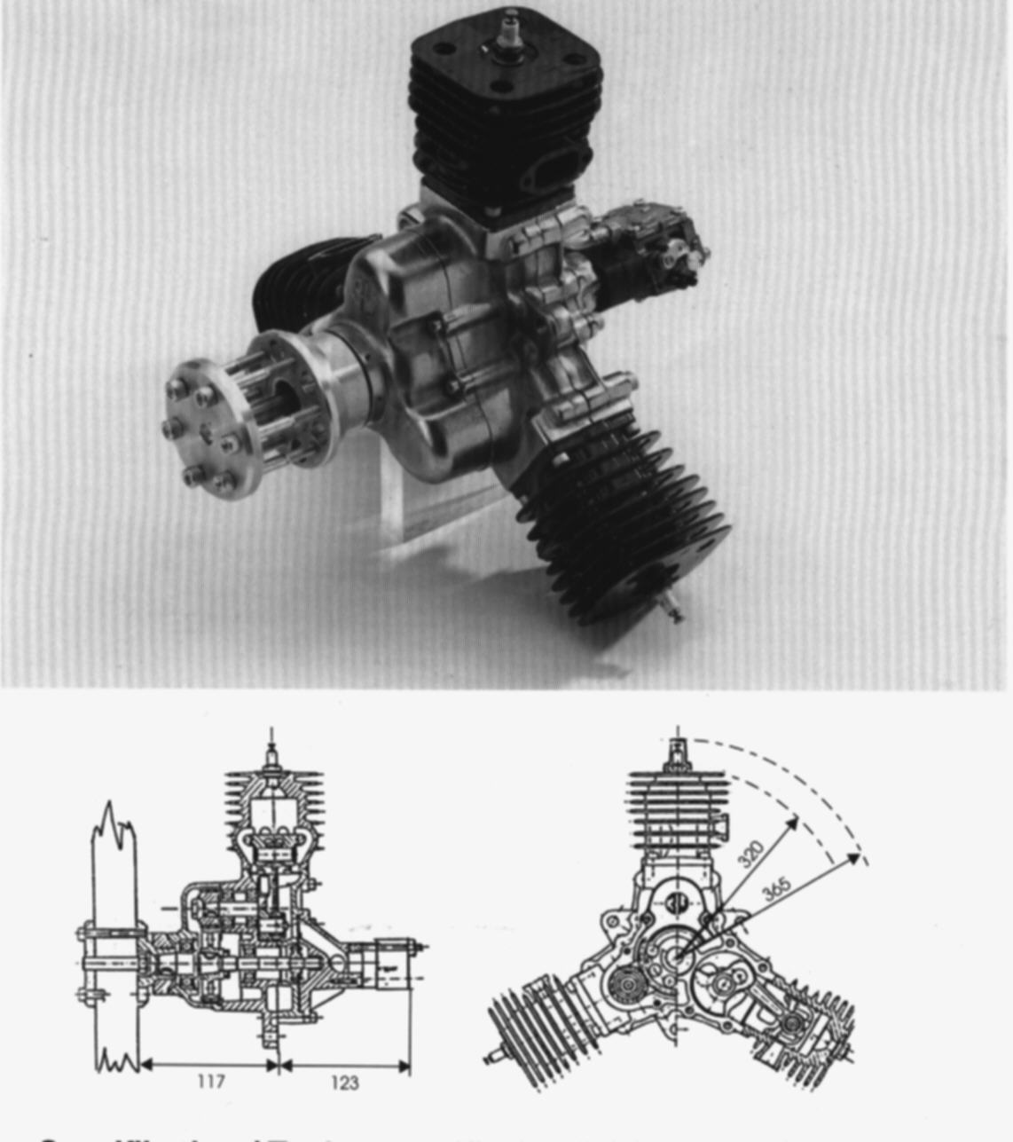

Серийный моторчик известной фирмы 3W выпускавшийся с 1997 по 2012 год. Выпущенно более 6000 штук. Будет у них скоро новая модель 4-цилиндровая звезда 18 л.с. на другом ЦПГ.
3W received the patent no. 4408908 for its 2-stroke 3-cylinder radial engine 3W-105STR31998
В базе 105 кубиков 11 л.с. Через 250 часов рекомендуется менять ЦПГ, остальное вечное. Особенность этого движка в золотнике на валу редуктора. Получается жесткий коэффициент редукции 3, для 4 и 5 или 6 цилиндрового будет слишком большая редукция. Также не рекомендуется кратный коэффициент редукции, хотя при ресурсе в пару тысяч часов это не так критично.

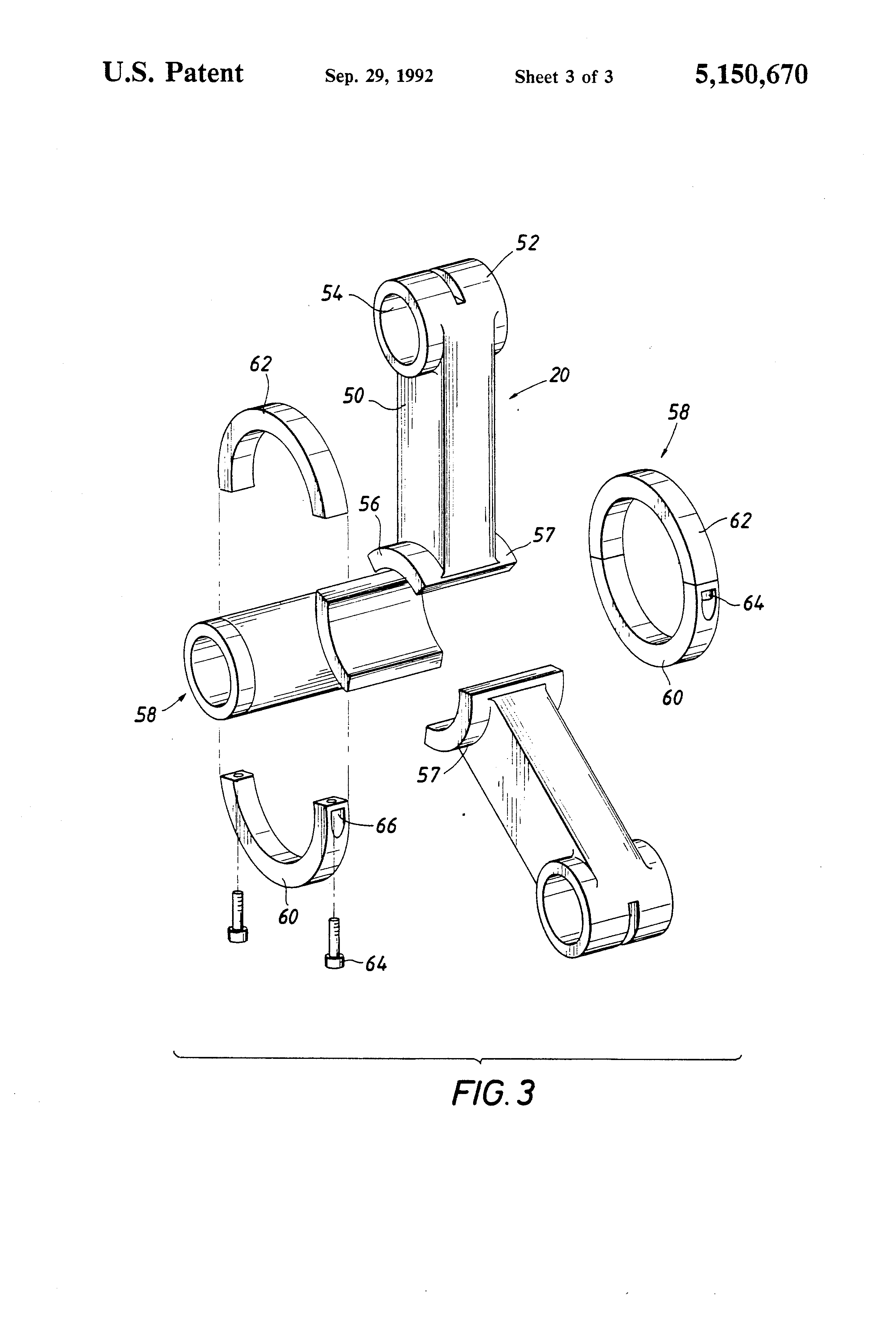

Наподобии, посовременней
Это Вы про Садлер или чегото не понял? Лучше картинками.
Думаю типа того
Да, такого типа. Подобные шатуны арименялись также на оппозите "Непир-Сейбр".
