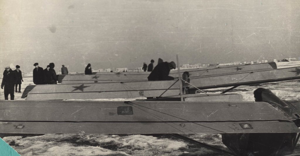

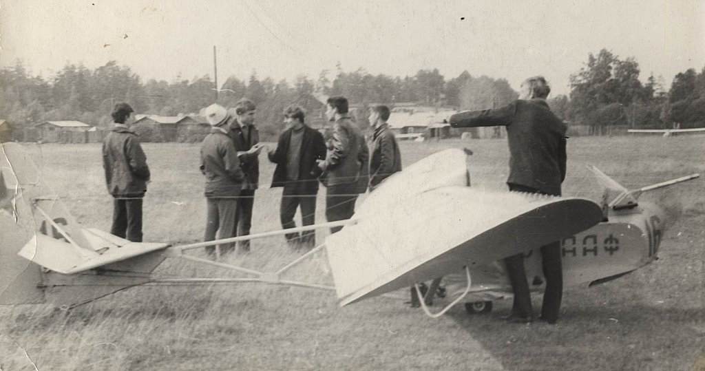

Совершенно точно можно утверждать, что КАИ-11 использовались в подмосковных ЮПШ на аэродромах Клязьма и Чертаново до начала 70-х годов, см. фоточки.

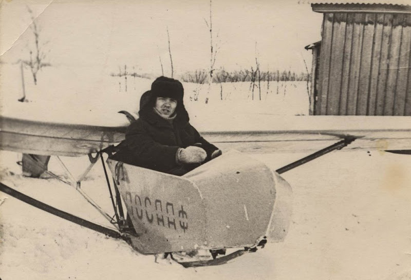

На фото ниже - бело-синий КАИ-11 зимой на аэродроме Балтаси.

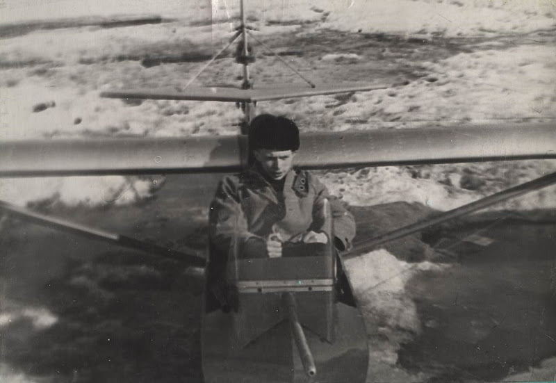

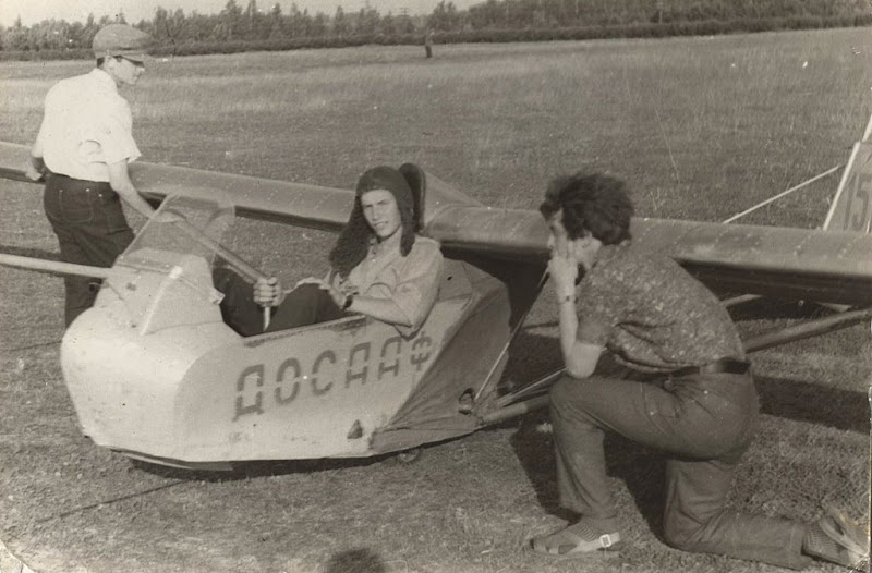

Аналогичный случай был в Казанской губернии: судя по всему в начале 70-х оставшиеся КАИ-11 были списаны из ДОСААФ.
Остатки растащили на цитаты попали в очумелые ручки самодельщиков и вот, пожалуйста - подобный экземпляр на а-ме Балтаси летом 1973г.
