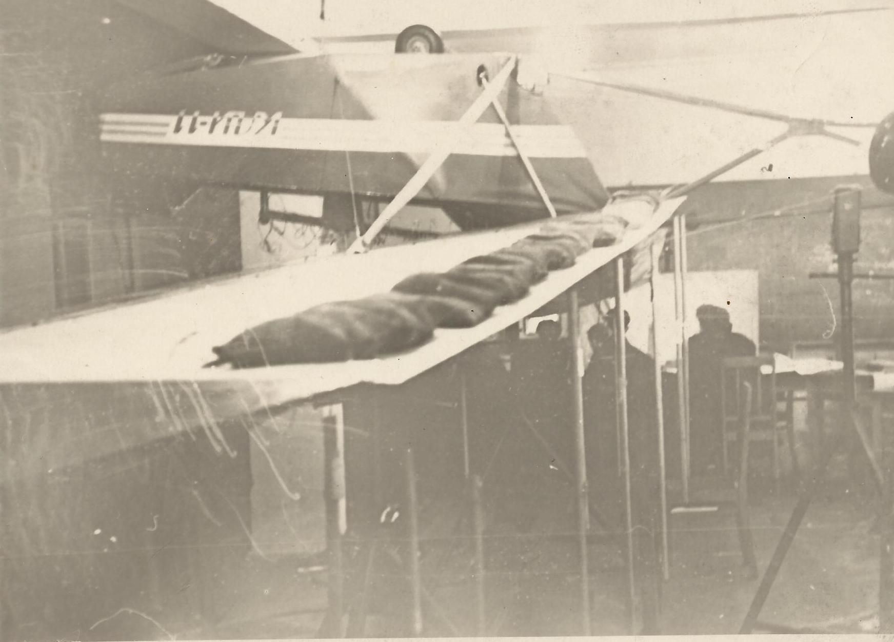

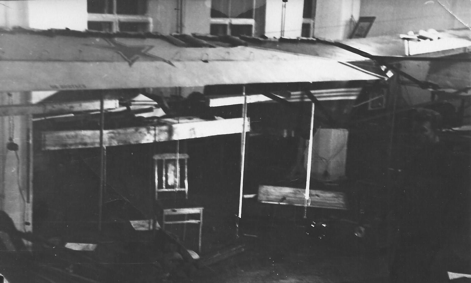

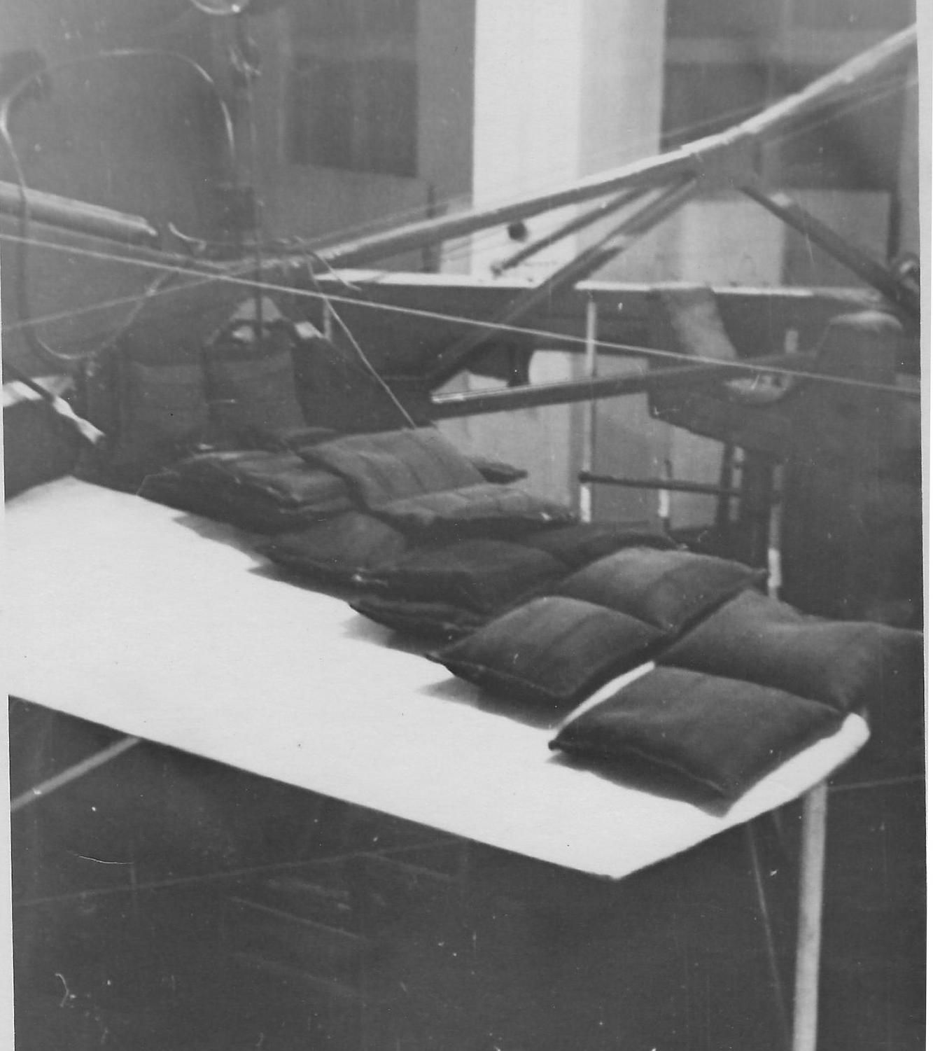

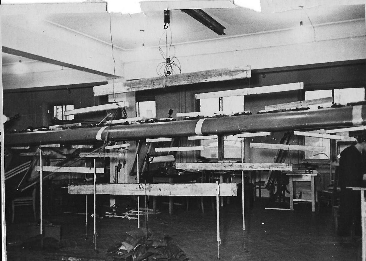

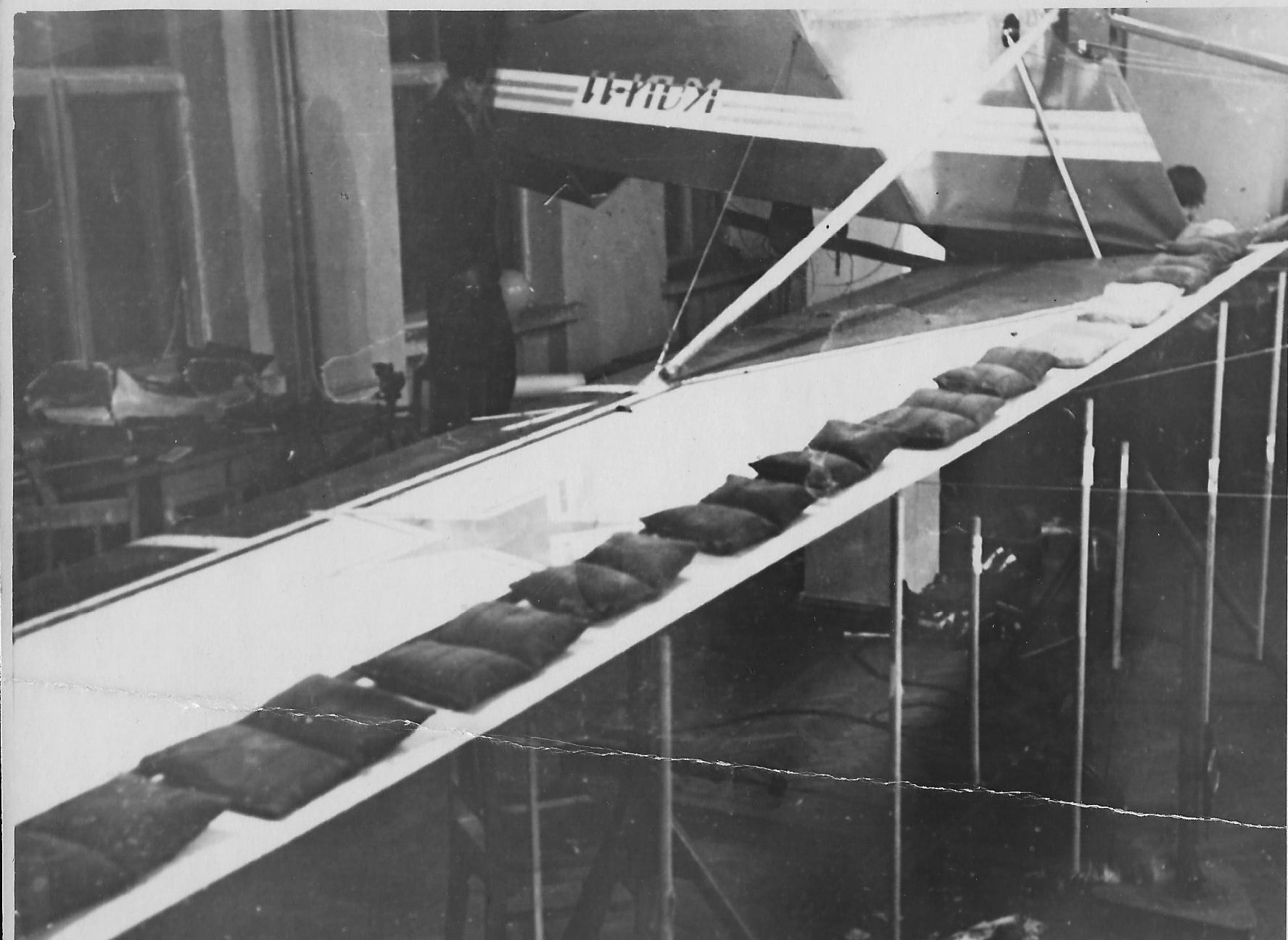

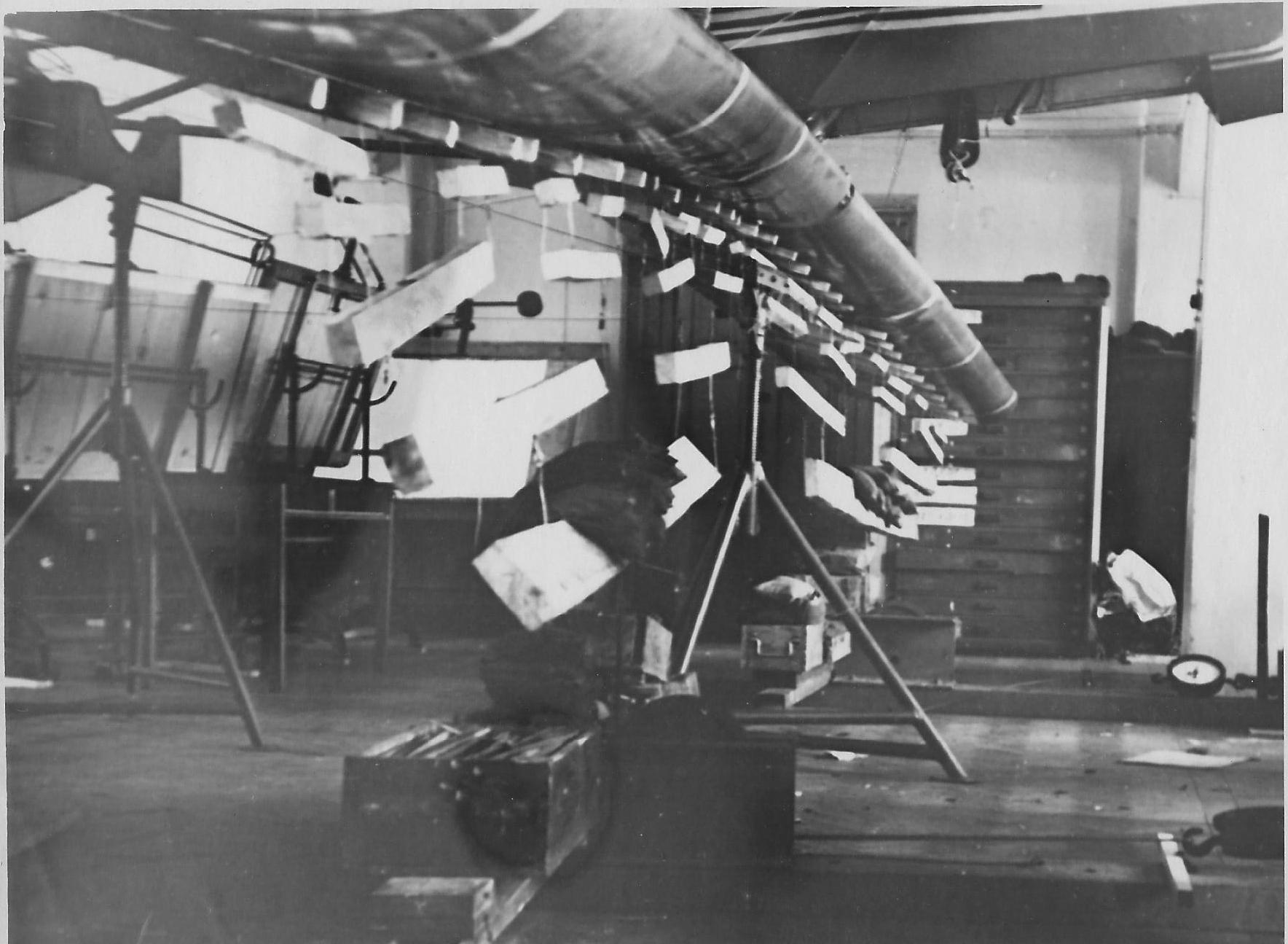

Кое что нашлось уже-фотки со статиспытаний и...

из чего сделана хвостовая ферма? В описаниии "из П-образных профилей " , а на фото похоже на трубу круглого или квадратного сечения.
Да нет, приглядитесь повнимательнее . Видно что "П"образный профиль. Просто фото старое. По крайней мере в диагоналях точно.

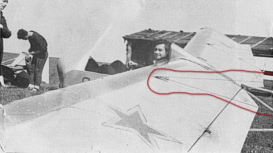

а смысл делать из "открытого" профиля? на кручение - работает хуже, только то ,что гнули из листа и это дешевле, а может в то время не было нужного сортамента труб.
Что там работает на кручение ? В плоской-то раме... Там система расчалок снизу и сверху киля замыкается в одной точке на плоскостях, снимая тем самым крутящий момент от РН. Просто, как и на БРОшке.
    93,6 КБ · Просмотры: 392
Из швеллеров проще склепать плоскую ферму используя накладки из листа и обычные заклёпки. А выбор профилей в "то время", я полагаю был куда больше,чем сейчас! 😉

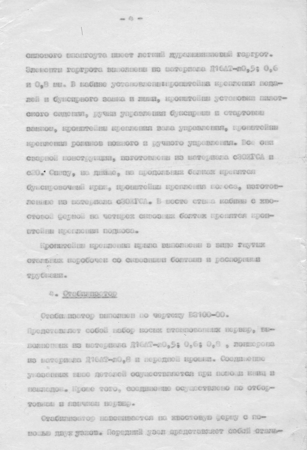

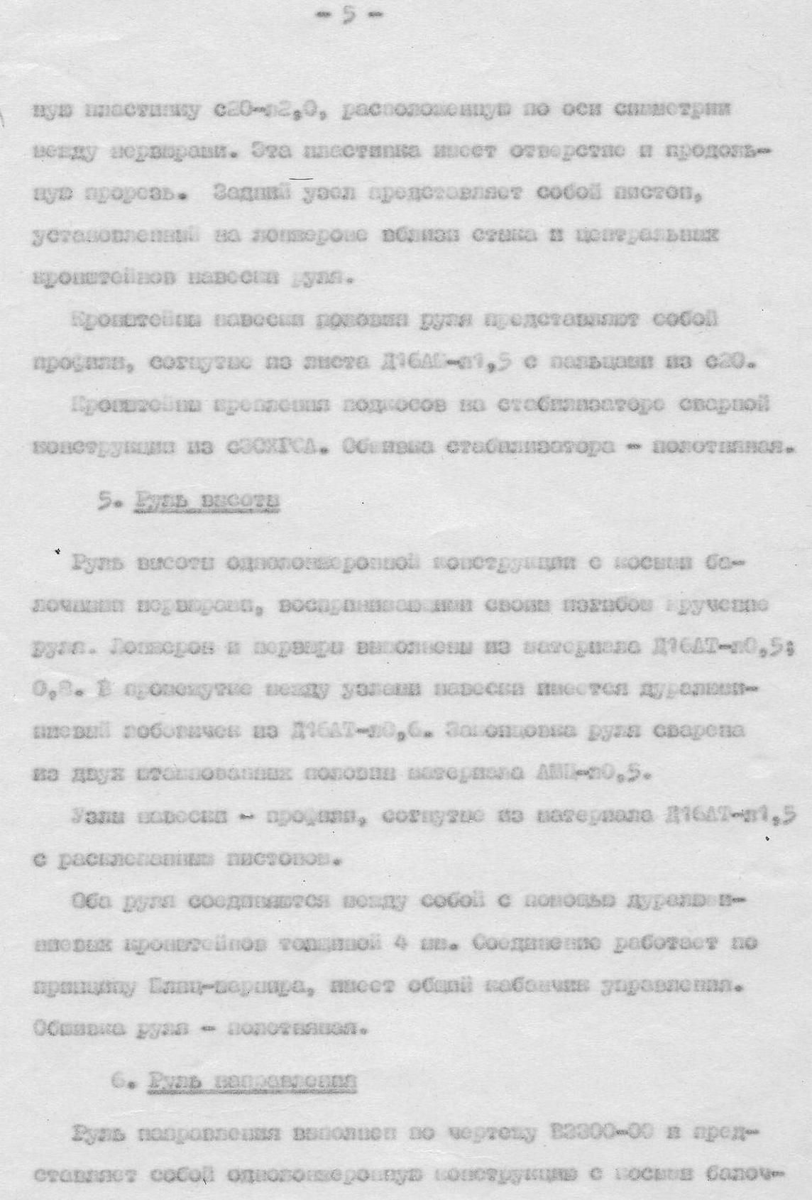

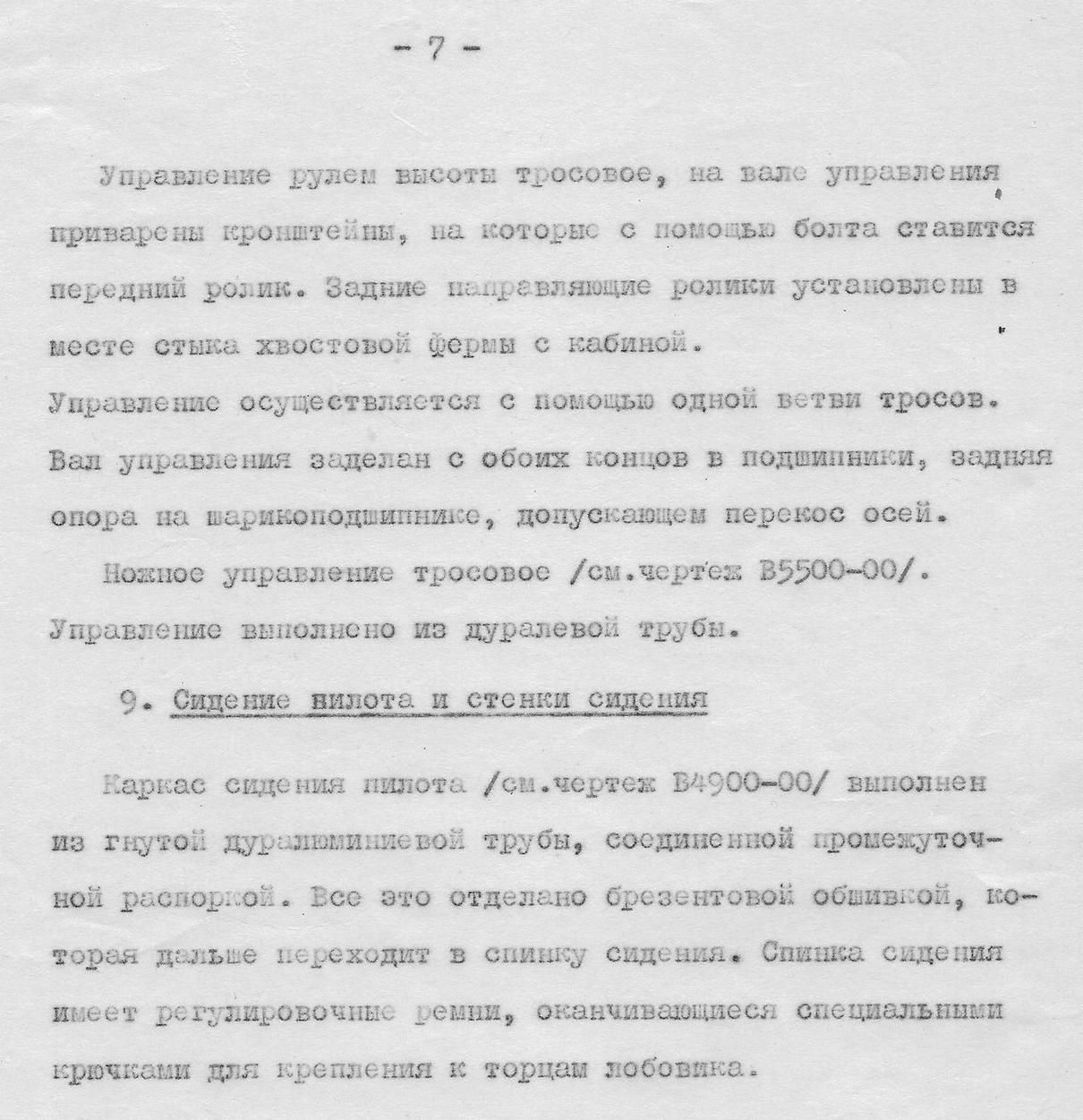

Краткое ТО. Первоисточник.

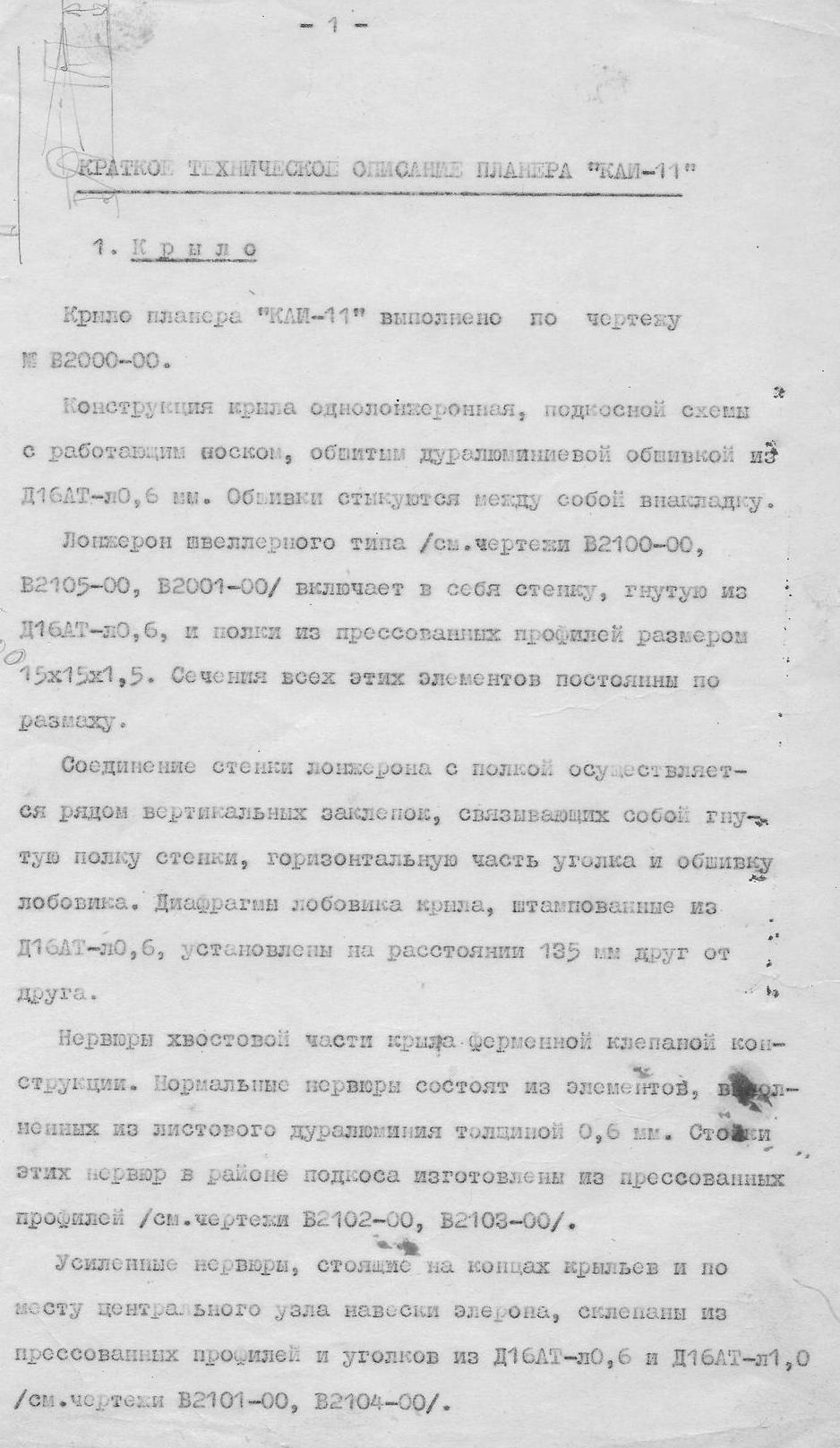

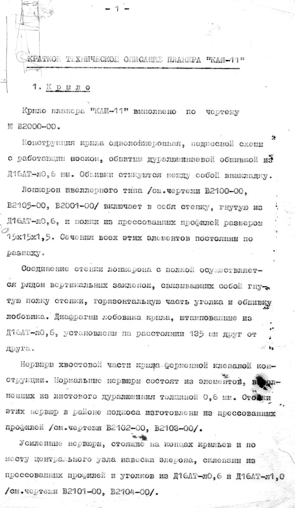

стр.1
КРАТКОЕ ТЕХНИЧЕСКОЕ ОПИСАНИЕ ПЛАНЕРА "КАИ-11"​
1. Крыло​
     Крыло планера "КАИ-11" выполнено по чертежу № В2000-00.
     Конструкция крыла однолонжеронная, подкосной схемы с работающим носком, обшитым дуралюминиевой обшивкой из Д16АТ-л0,6 мм. Обшивки стыкуются между собой внакладку.
     Лонжерон швеллерного типа /см.чертежи В2100-00, В2105-00, В2001-00/ включает в себя стенку, гнутую из Д16АТ-л0,6, и полки из прессованных профилей размером 15х15х1,5. Сечения всех этих элементов постоянны по размаху.
     Соединение стенки лонжерона с полкой осуществляется рядом вертикальных заклепок, связывающих собой гнутую полку стенки, горизонтальную часть уголка и обшивку лобовика. Диафрагмы лобовика крыла, штампованные из Д16АТ-л0,6, установлены на расстоянии 135 мм друг от друга.
     Нервюры хвостовой части крыла ферменной клепаной конструкции. Нормальные нервюры состоят из элементов, выполненных из листового дуралюминия толщиной 0,6 мм. Стойки этих нервюр в районе подкоса изготовлены из прессованных профилей /см.чертежи В2102-00, В2103-00/.
     Усиленные нервюры, стояшие на концах крыльев и по месту центрального узла навески элерона, склепаны из прессованных профилей и уголков из Д16АТ-л0,6 и Д16АТ-л1,0 /см.чертежи В2101-00, В2104-00/.

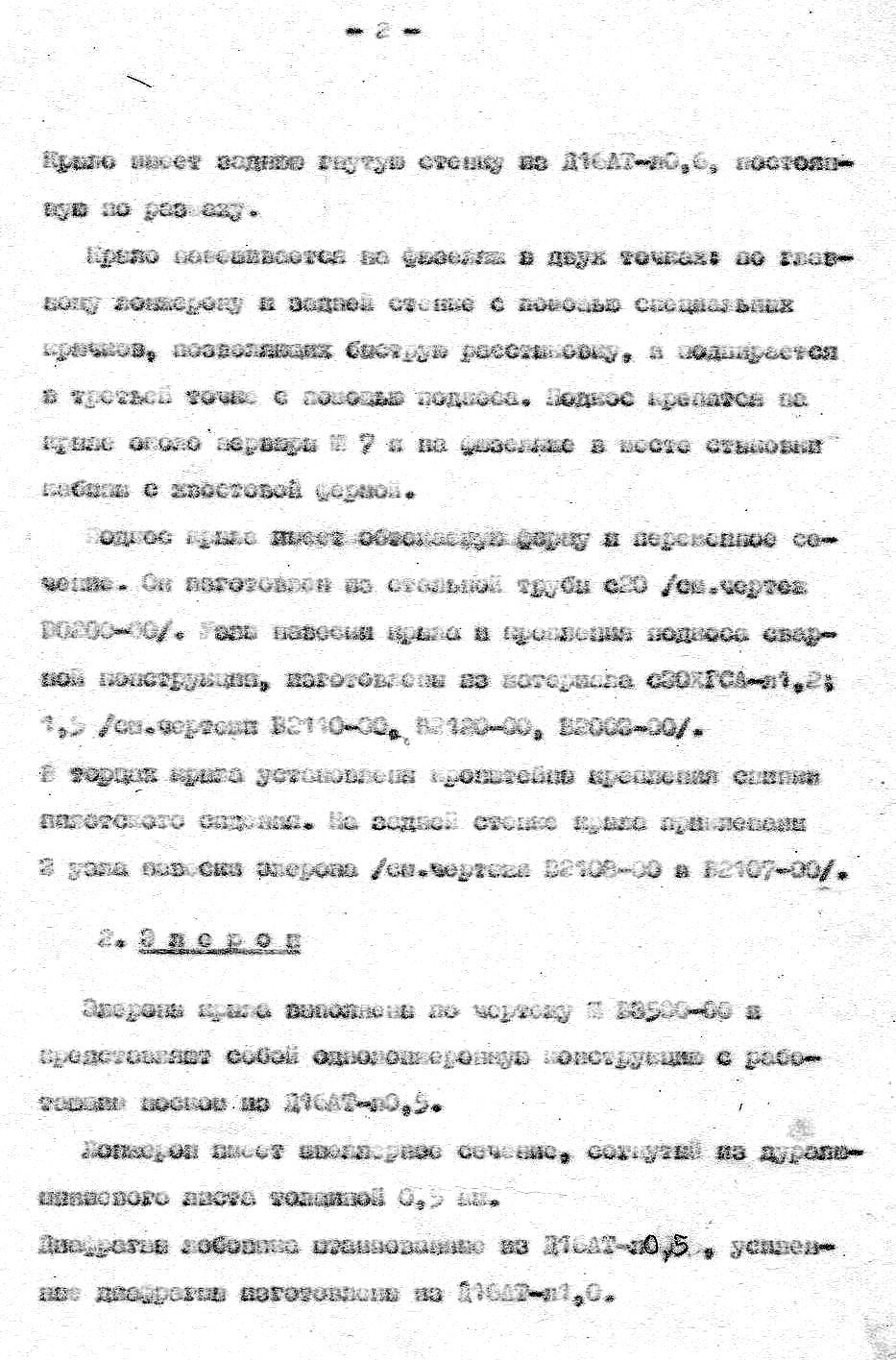

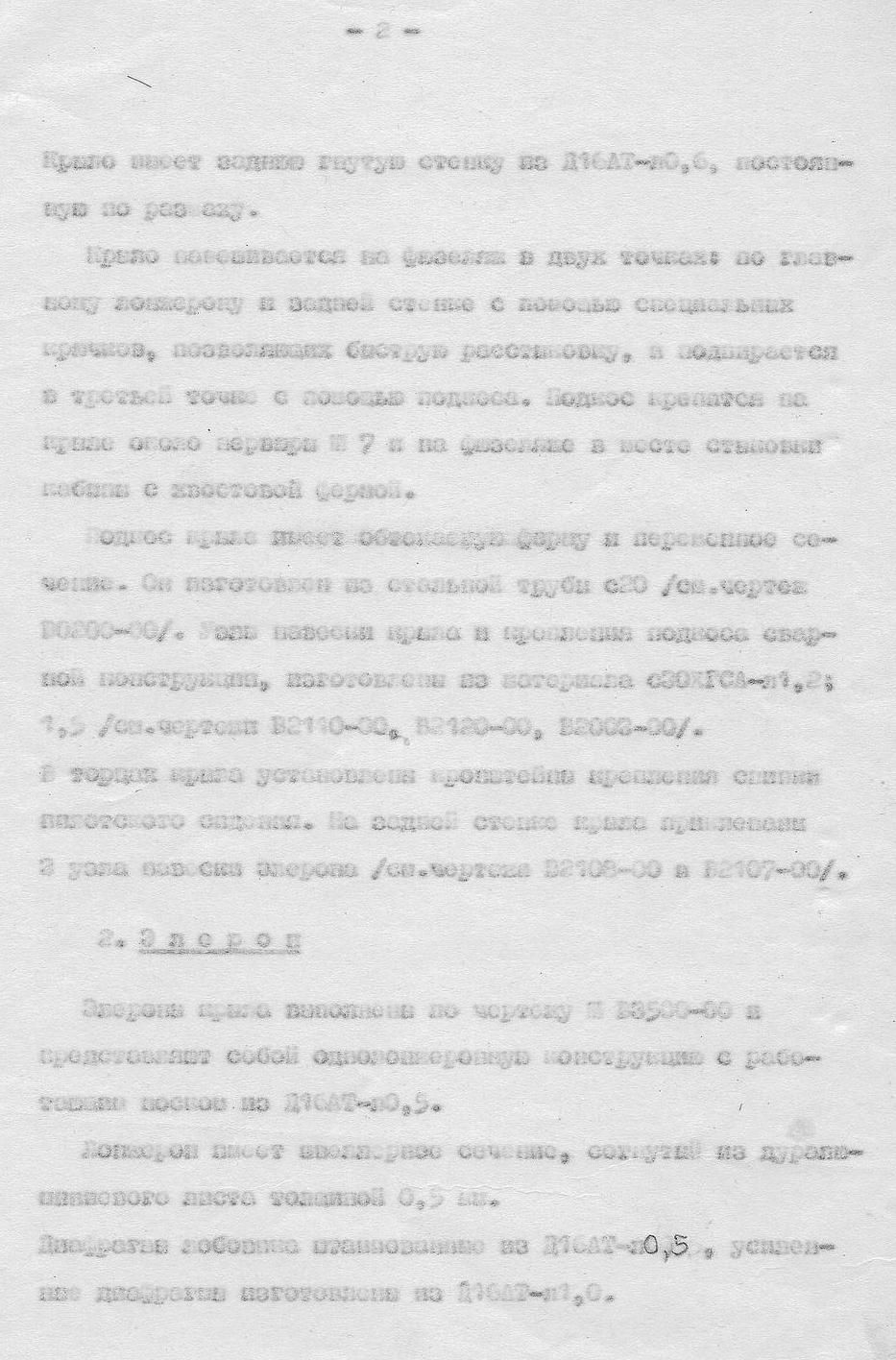

стр.2
Крыло имеет заднюю гнутую стенку из Д16АТ-л0,6, постоянную по размаху.
     Крыло навешивается на фюзеляж в 2 точках: по главному лонжерону и задней стенке с помощью специальных крючков, позволяющих быструю расстыковку, и подпирается в третьей точке с помощью подкоса. Подкос крепится на крыле около нервюры № 7 и на фюзеляже в месте стыковки кабины с хвостовой фермой.
     Подкос крыла имеет обтекаемую форму и переменное сечение. Он изготовлен из сальной трубы с20 /см.чертеж В0200-00/. Узлы навески крыла и крепления подкоса сварной конструкции, мзготовлены из материала с30ХГСА-л1,2; 1,5 /см.чертежи В2110-00, 2120-00, В2002-00/.
В торцах крыла установлены кронштейны крепления спинки пилотского сидения. На задней стенке крыла приклепаны 3 узла навески элерона \см.чертежи В2108-00 и В2107-00/.
2. Элерон​
      Элероны крыла выполнены по чертежу № В3500-00 и представляют собой однолонжеронную конструкцию с работающим носком из Д16АТ-л0,5.
     Лонжерон имеет швеллерное сечение, согнутый из дуралюминиевого листа толщиной 0,5 мм.
Диафрагмы лобовика штампованные из Д16АТ-л0,5, усиленные диафрагмы изготовлены из Д16АТ-л1,0.

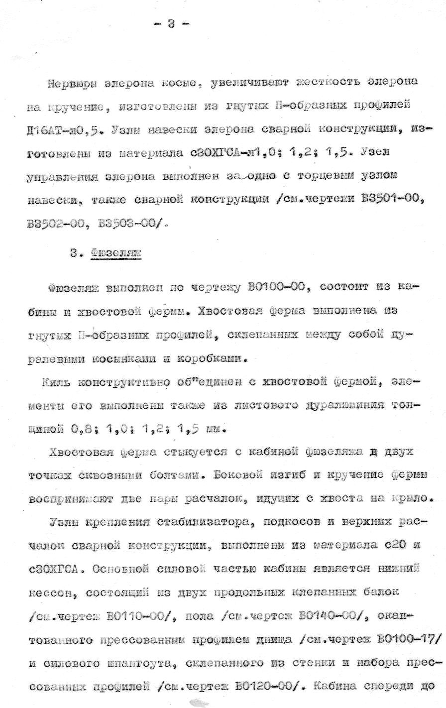

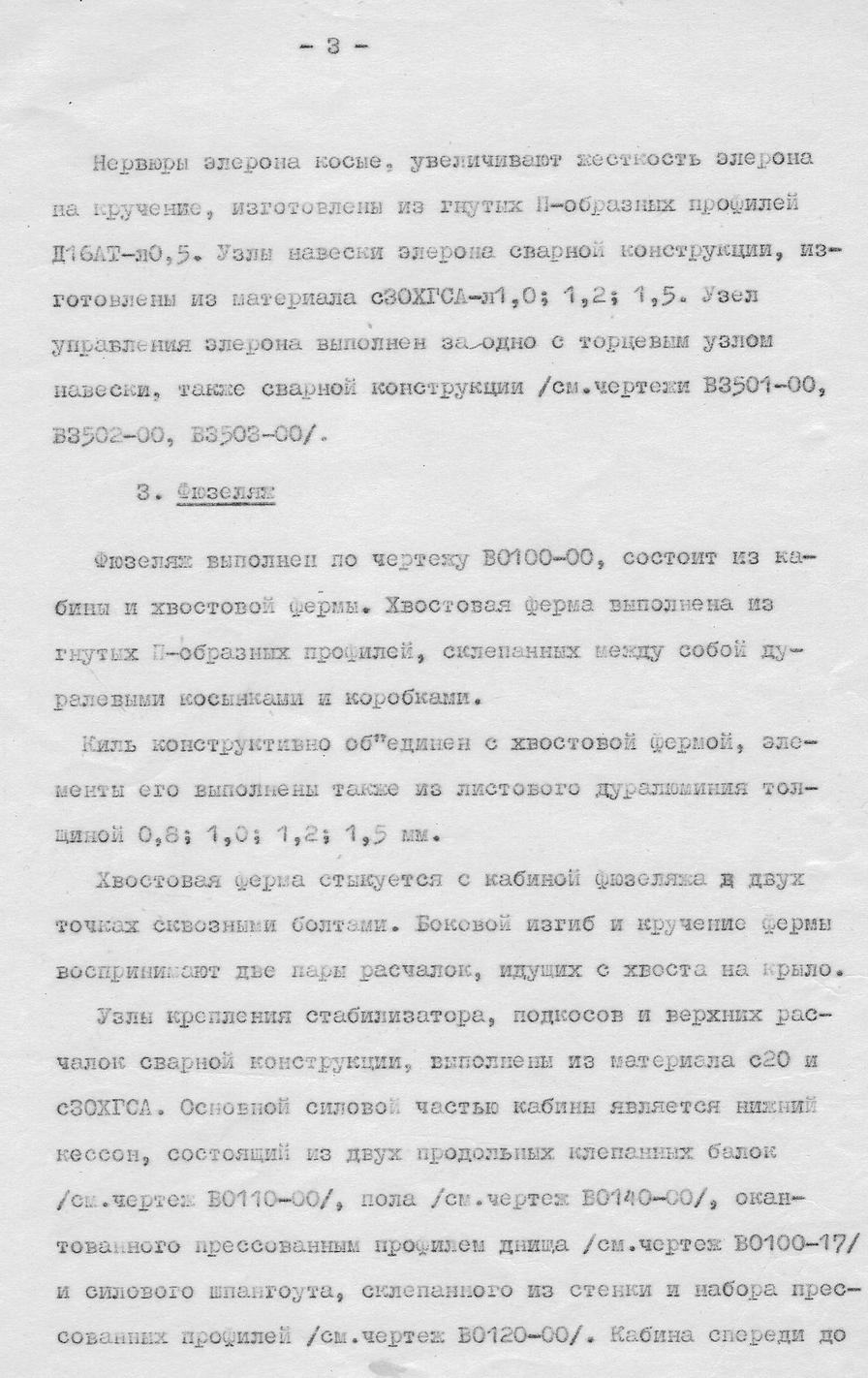

стр.3
     Нервюры элерона косые, увеличивают жесткость элерона на кручение, изготовлены из гнутых П-образных профилей Д16АТ-л0,5. Узлы навески элерона сварной конструкции изготовлены из материала с30ХГСА-л1.0; 1,2; 1,5. Узел управления элерона выполнен заодно с торцевым узлом навески, также сварной конструкции /см.чертежи В3105-00, В3502-00, В3503-00/.
3. Фюзеляж​
     Фюзеляж выполнен по чертежу В0100-00, состоит из кабины и хвостовой фермы. Хвостовая ферма выполнена из гнутых П-образных профилей, склепанных между собой дуралевыми косынками и коробками.
     Киль конструктивно объединен с хвостовой фермой, элементы его выполнены также из листового дуралюминия толщиной 0,8; 1,0; 1,2; 1,5 мм.
     Хвостовая ферма стыкуется с кабиной фюзеляжа в двух точках сквозными болтами. Боковой изгиб и кручение фермы воспринимают две пары расчалок, идущих с хвоста на крыло.
     Узлы крепления стабилизатора, подкосов и верхних расчалок сварной конструкции, выполнены из материала с20 и с30ХГСА. Основной силовой частью кабины является нижний кессон, состоящий из двух продольных клепанных балок /см.чертеж В0110-00/, пола /см.чертеж В0140-00/, окантованного прессованным профилем днища /см.чертеж В0100-17/ и силового шпангоута, склепанного из стенки и набора прессованных профилей /см.чертеж В0120-00/. Кабина спереди до
