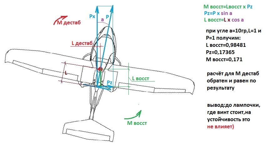

При расположении точки приложения тяги позади ЦМ самолёта (как на БЕ-103) все возмущения и отклонения по курсу раскладом сил только увеличиваются. То есть самолёт становится неустойчив по курсу взлёта.
На работающем винте при косой обдувке возникает боковая сила, которая ВСЕГДА увеличивает устойчивость при расположении винта позади ЦМ, соответственно при тянущей схеме устойчивость уменьшается. Применение умозрительного вывода, основанного на классическом пояснении в книжках для курсантов понятия "устойчивость", в данном случае ошибочно.
Подумал,и понял,что был неправ.Действительно,разложив силы очевидно,что винт сзади стабилизирует направление.Рябиков,спасибо Вам.
Да забудьте Вы про этот ЦМ - само по себе, расположение плоскости винта относительно ЦМ, ничего не значит: в перечисленных вариантах играют роль иные факторы...
А потом посчитал ещё,и понял,что прав Лапшин.Спасибо Владимир Павлович.

Александр,нельзя выбирать только понравившийся треугольник,так же и боковой складывать надо.Вообще,спор этот просто из-за неверного образного представления о том,что винт -это место,за которое привязана верёвочка,тянущая самолёт как санки).В мозгу создаётся неверный образ,и мы делаем неверный вывод,будто привязав верёвочку перед ЦТ мы будем иметь санки,чётко следующие за верёвочкой.И наоборот,привязав её сзади,получим сразу уход от направления.На самом деле верёвочка эта строго перпендикулярна плоскости вращения винта,и если наши санки как-то повернутся,то и она повернётся с ними.Поэтому где она будет привязано,роли не играет,на устойчивость это не влияет.
Не приходилось на самолёте схемы "Дон Кихот" рулить(когда заднее колесо свободно ориентирующееся)? Попробуй интереса для...
Хотя в воздухе всё ОК!
Если в воздухе всё ОК,то это и говорит,что толкающий или тянущий винт ни на что не влияет,т.к. микровозмущений в атмосфере хватает,была бы схема неустойчивой - сразу проявилось бы.Следовательно,на неустойчивость на разбеге влияют иные факторы.
Дополню.Может,это просто шасси с хвостовой опорой о себе знать даёт?Интересно,как "утки" Рутана на разбеге ведут себя,их пилотировать не доводилось?
Довод отвергается, как некорректный и необоснованный.
Всё верно - меняются точки приложения равнодействующих сил. На грунте (и на воде) они одни, в воздухе - другие.
И всё это ощущается в кабине...
Скажу больше,для чистоты совести)).Мы говорим о происходящем в горизонтальной плоскости,но если перенести действие в вертикальную плоскость,то в схеме станет учавствовать сила тяжести.Тогда в наборе высоты самолёт с толкающей СУ действительно менее устойчив,чем с тянущей.На посадке,когда мотор задросселирован,и винт является тормозом - всё наоборот.
Не совсем так. В воздухе это заметно, но очень мало в сравнении с режимом руления...
Другие плечи сил, другие моменты, влияние оперения на устойчивость.

Ну а касаемо положения мотора и устойчивости,мы пришли к общему знаменателю?Если самолёты в воздухе рассматривать,без посторонних факторов,и глядя на мою картинку,согласны с выводами?

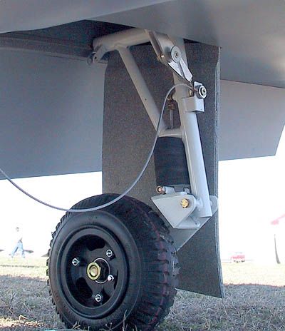

Уважаемые форумчане,вопрос такой возник,если для амфибии использовать резиново-пластинчатую амортизацию,не будет ли это ошибкой?Ну там намокла,высохла на солнце,снова намокла,и т.д. - может резина расстрескиваться будет?Конечно,уплотнения автостёкол проходят через это,и особо ничего не происходит,но если резина работать будет под нагрузкой?Или заменить её другим схожим материалом?
    31,8 КБ · Просмотры: 155
Когда  резина  растрескается  тогда  и  замените.  Идея  вполне  жизнеспособная  ,  а  главное  бюджетная.
Когдарезинарастрескаетсятогдаизамените.Идеявполнежизнеспособная,аглавноебюджетная.
А если ещё из какого нибудь полимера сделать такие шайбы, как на самолёте Т-10 , то и заменять надо будет редко (если только в Москва реку не садиться...)
