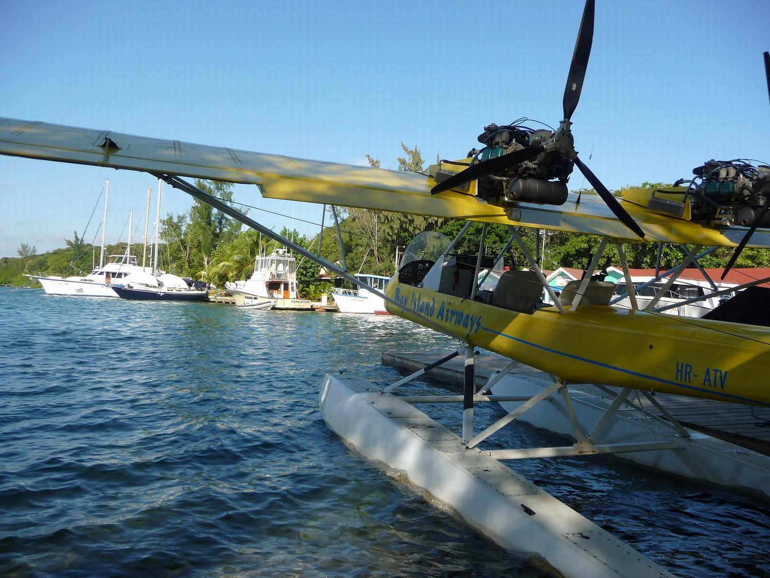

У меня приятель в США есть, коллега. Летает уже пятый десяток лет, начинал на Грумманах и Каталинах. Решил себе под старость купить гидросамолётик на рыбалку летать. И глаз положил на красивый обмылок с тянущим винтом, но на киле - Sea Wind называется. Слава богу, додумался "тест-драйв" на нём сделать. И отказался сразу же, бо слишком сложным в пилотировании признал. Даже для пилота с десятком тысяч часов на серийных гидросамолётах...

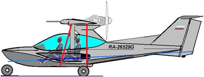

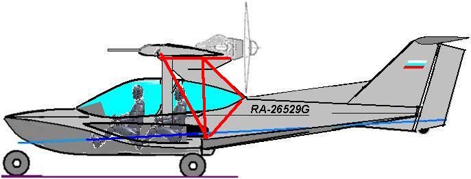

Что-то типа вот такого, на три табуретки. Где пилот "со с комфортом" сидит впереди, а два пассажира "плечом к плечу" - за его спиной, прямо в ЦМ аппарата. Дабы варианты полётной загрузки на полётной центровке не отражались заметно.

Александр,глядя на рисунок напрашивается решение пилон сделать вертикально,уйти от косого за кабиной.Так продольную силу воспринимать легче,компонуется по редану хорошо(по силовым элементам),и если масштаб человечков верен(т.е. довольно большой аппарат) - то и одному сзади по центру сесть можно и управление спарить(если будет и такая потребность).Ну а фонарь,если уж именно такой раскрой нравится,можно сверху с прорезью сделать,куда пилон входит...

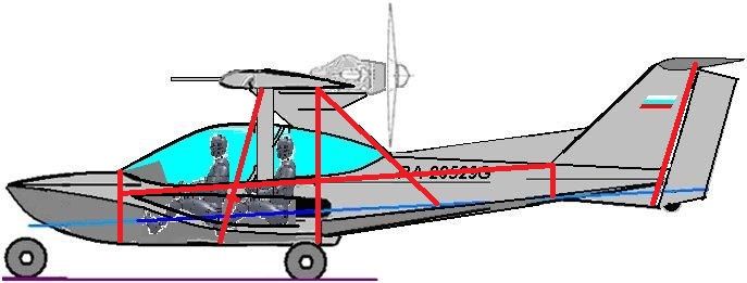

Дополню.Нижнюю точку крепления подкоса сместить вперёд,на красную линию.Там,за спиной переднего лётчика,можно поперечный силовой элемент пустить,для этого дела.И задним мешать не будет.

Миниатюризация Тебе боком вылезет, поверь на слово. А от комфортной посадки никто добровольно не откажется. Я же недаром эскиз этот "тройкой обозвал".

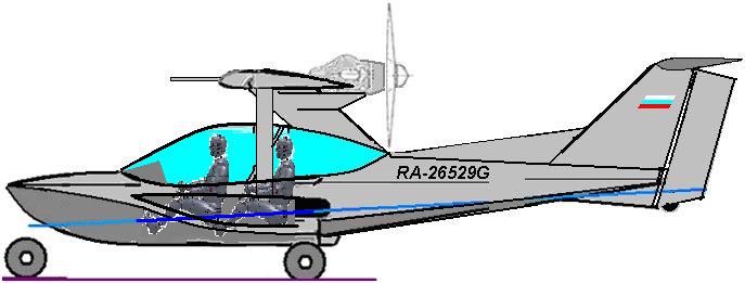

Пилот сидит вперед по осевой линии лодки. А два пакса "плечом в плечо" - за ним прямо. И между ними можно пустить N-образную трубчатую стойку пилона. На которой сверху и узлы навески лонжеронов крыла будут,и два уголка моторамы "кроватного" типа.
Если этого покажется мало - можешь под лобовым стеклом на приборную доску ещё одну трубу "бросить", как на СК-12 это сделано. Но это уже с избытком.
А проще и грамотнее сделать пилон коробчатым и Г-образным, положив его на килевую балку одной стороной. В горизонтальной части пилона всю проводку управления проведёшь, а вертикальную как топливный бак использовать сможешь. Прямо в ЦМ самолёта. С простейшим топливомером-уровнемером в виде трубки вдоль него с пенопластовым шариком.

Александр,я просто вижу как подкос в пассажиров входит,и силовую схему представить не могу...Про пилон коробчатый идея интересная.Но если ферма из стержней,то пилон можно N-образным не делать,а одну сторону завязать треугольником с хвостом..
А вообще,наверное,Вы же детально всё проработали,Вам виднее)

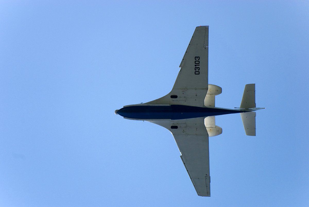

Кстати, вид снизу того Бе-103 демонстрирует, что винты совсем недалеко за ЦМ.
    55,2 КБ · Просмотры: 142
...Кстати, вид снизу того Бе-103 демонстрирует, что винты совсем недалеко за ЦМ...
Оно конечно же так....
И наверное именно поэтому чуть позади них и ЦМ самолёта таки появился тот несуразно длинный пресловутый подфюзеляжный гребень-плавник, едва не скребущий бетонку на колёсном шасси при полной загрузке.
Заметьте - без водяного руля, чисто как стабилизатор курсовой устойчивости на разбеге (на пробеге он уже не нужен, там разнотяга винтов нет, на БЕ-103 винты не реверсивные стояли)...
Полупогруженное крыло и вносит основную лепту в путевую неустойчивость на воде.

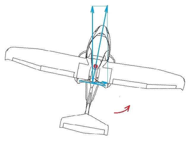

При расположении точки приложения тяги позади ЦМ самолёта (как на БЕ-103) все возмущения и отклонения по курсу раскладом сил только увеличиваются. То есть самолёт становится неустойчив по курсу взлёта.
На работающем винте при косой обдувке возникает боковая сила, которая ВСЕГДА увеличивает устойчивость при расположении винта позади ЦМ, соответственно при тянущей схеме устойчивость уменьшается. Применение умозрительного вывода, основанного на классическом пояснении в книжках для курсантов понятия "устойчивость", в данном случае ошибочно.
Ну так ведь крыло же симметричное, да ещё и равномерно полупогруженное (схема "трёхточка" - гордость отдельных товарищей из ТАНТК!), да ещё и позади того самого ЦМ находится.
И по всей элементарной "векторной" логике оно наоборот обязано стабилизировать курсовую устойчивость, если винты тянут вперёд, а полупогруженные задние кромки крыльев тянут назад.
Это как шасси на АН-24 по раскладке сил получается. Дюже устойчивый по курсу самолёт с тянущими (заметье!) винтами, "утюг" однако после "истребителя керосина" ЯК-40 с толкающими реактивными свистками в заднице.

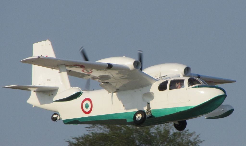

Конечно,Бе-103 самолёт спорный,пример того,как хорошая идея работать долна,но не работает.Однако если взять другие двухмоторники с толкающими винтами,например Piaggio P.136,то видно,что лодка совершенно обычна,безо всяких ухищрений.
Но,на мой взгляд,для двухмоторника(что с тянущей СУ,что с толкающей),более перспективен поплавковый вариант,надо только над ним поработать грамотно).
Подумал,и понял,что был неправ.Действительно,разложив силы очевидно,что винт сзади стабилизирует направление.Рябиков,спасибо Вам.

..разложив силы очевидно,что винт сзади стабилизирует направление....
Дорисуй стрелочку векторного треугольника (сверху) по правилу векторов и посмотри куда будет он направлен от ЦМ.
