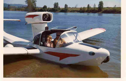

0,7 Lake La 250 Renegade/Seawolf
Так точно!Только фотографии с выпущенным рулём весьма редки...
Боюсь ошибиться, но где-то читал, что этот руль только рулёжный. И на взлёт и посадке он должен быть в убранном положении...

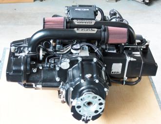

Пока,для этого размера,надо 72-80л.с.,на ВВ диаметром примерно 1400мм...
По мощности и по оборотам подходит Джабиру 2200. Но он воздушник и долгого перегрева не прощает. Так что надо с водянкой искать. Их есть, вопрос лишь в толщине кошелька. Например тот же самый итальянец MW B22 первой серии на 95 л.с.
Компактен и весьма интересен. Но - ДОРОГО!
Андрей,если мотор развернуть,с охлаждением согласен,да и то - если "воздушник" стоять будет.Если с жидкостным охлаждением,с радиатором перед мотором,с вентилятором на нём(т.е. обычное подкапотное пространство легковушки с минимальными изменениями,с теми же шлангами и прочим),то греться врядли будет на холостом ходу...А вот почему шум меньше будет?Если снаружи,то разница в пару Дб мне до лампочки,зато внутри...ВВ практически над головой заднего окажется...Да и вообще,ограждать его надо будет,заднему садиться-вылазить стрёмно будет,ну и при обслуживании,мало ли что потребуется:погонять мотор для развоздушивания,карбюратор подрегулировать - да мало ли что).
Согласен что безопасность обеспечить бкдет трудно но в остальном одни плюсы.
Звук толкача оглушает и изнутри и снаружи. Вероятно этот звук вызван неравномерностью потока перед ВВ которая прлучается от выхлопа и обтекания мотогандолы. Я сначала думал, что моя проблема в отсутствии глушителя и больших оборотах Джабиры, но наблюдая полеты Вадима на Супер Петреле с толкачем Ротаксом 912 и глушителем я понял что оба самолета звучат примерно одинаково громко.

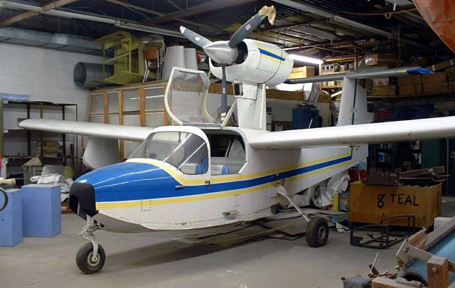

Фотографии с водяным рулем в воздухе редки и вызваны забывчивостью летчика, впрочем у меня таких фоток достаточно ;D
Выхлоп можно и через ступицу организовать, как на "Беркуте" у Миши Касьяна.
А капот мотогондолы "облизать" в форме приплюснутого яйца. Было бы желание заниматься этим. А вот вращающийся прямо за затылком пилота винт навевает грустные мысли о быстротечности жизни человеческой...

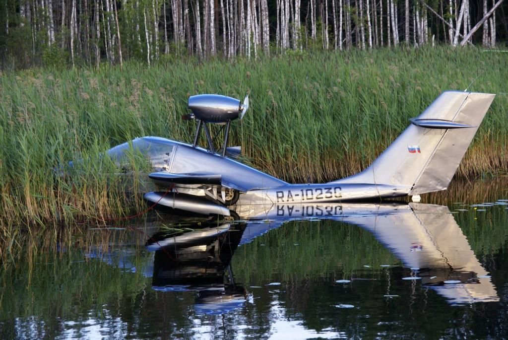

Вот кстати парковочка, очень весело было выбираться из самолета: а садились в него  вообще с лодки вытянув самолет за хвост из кустов?

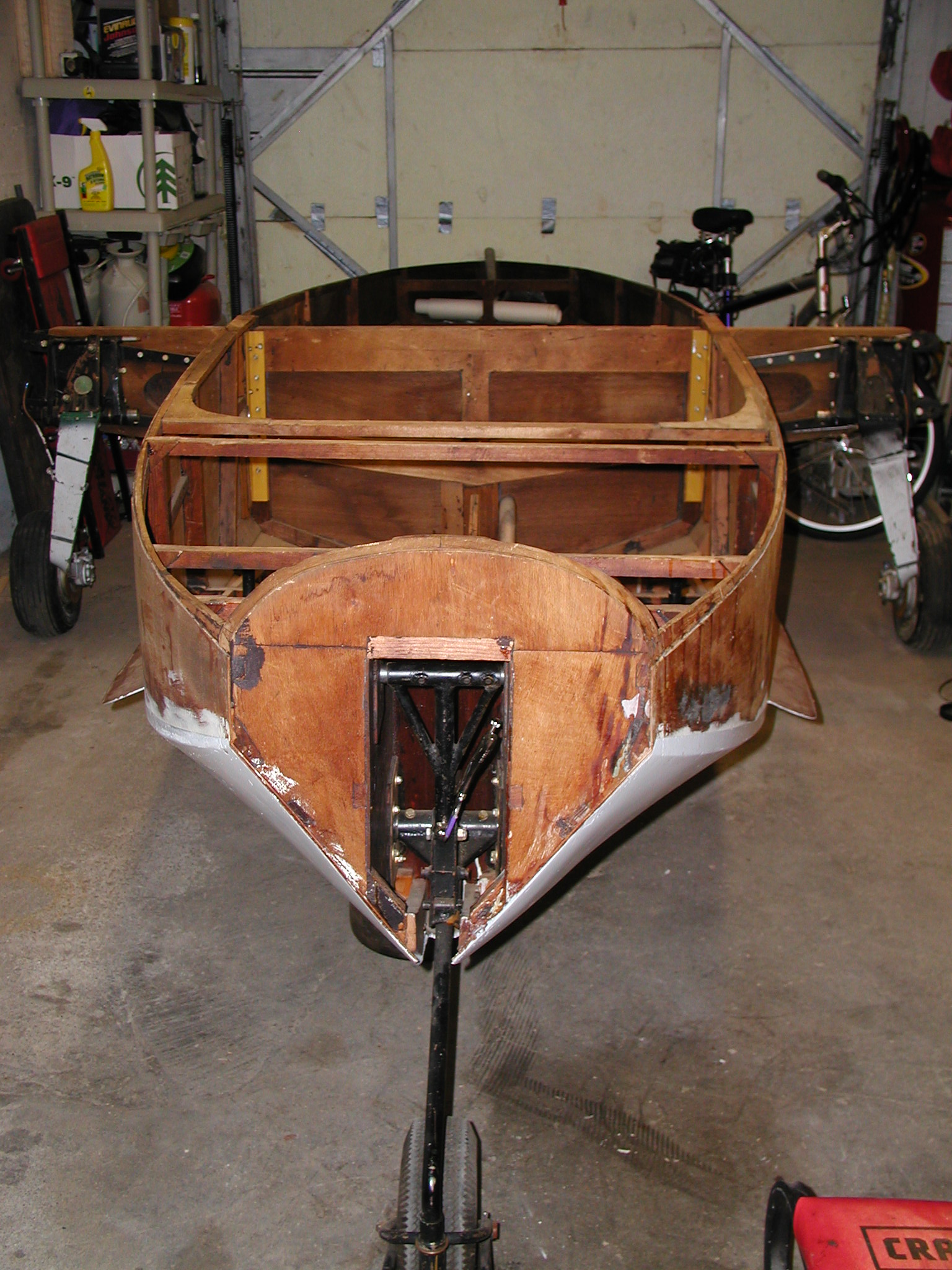

arkair "правильный" самолет запостил.  Носовое колесо убирается без створок, которые повреждаются при ударах в поперечную волну или о берег

Про охлаждение толкача. В воздухе проблем никаких. на воде же у меня с Джабирой примерно 500 метров в водоизмещающем режиме и 1км на глиссировании: дальше нужно выключаться. В варианте с ротаксом 912 американцы утверждают что решили проблему установкой электровентилятора.
Таких самолётов (с таким убирающимся носовым колесом без створок, и служащим ещё и как передний бампер при швартовке носом в пирс) достаточно много. Тот же Taylor Coot или первые версии Sea Bee.
