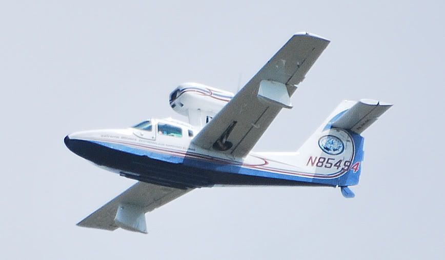

0,7 Lake La 250 Renegade/Seawolf

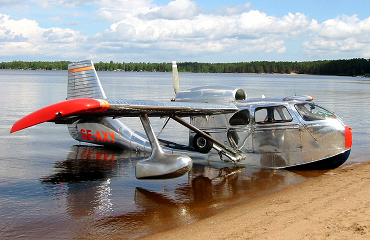

А вот так выходят на берег Sea Bee
А вот у  реплики вышеупомянутого СиБи, некоторые обсуждавшиеся проблемы, отсутствовали бы изначально.

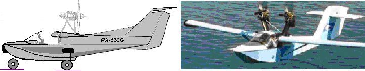

А что если попробовать взять за основу С-202 и сделать из него двухместный одномоторный в категории СЛА (как на эскизе ниже показано)?
Извините за качество - три минуты работы в Paint-е "на коленке"...

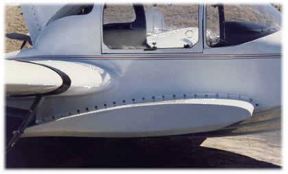

Еще не следует заморачиваться с выходом через нос. Не знаю, как на Лейке, а на Мермейде имеется ступенечка на боковой поверхности фюзеляжа. При запаркованном носом к берегу самолете от этой ступеньки до береговой черты примерно 1,5м
Для неловких и переживающих за кроссовки с берега обычно брусок 150ый пускаю в райлн ступеньки

По поводу боковой ступеньки - присмотритесь как на Taylor Coot-е некоторые делают жабры в виде такой ступеньки.
