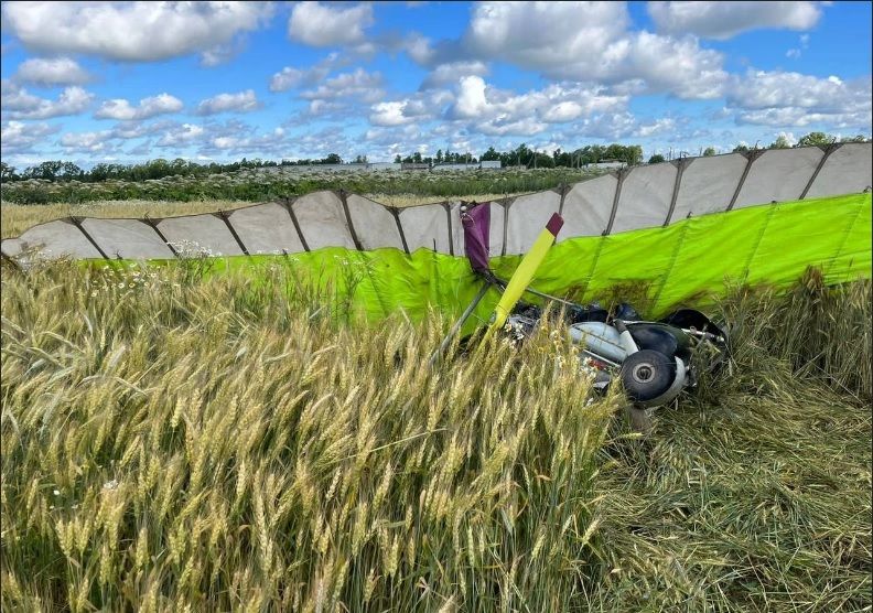

Нет информации 17.07.2022 Катастрофа дельталета в Ленобласти

Похоже, крутящий момент мотора суммировался с ветром

в СМИ пишут, что катастрофа произошла в 8ч 10м.
Архив погоды в аэропорту Пулково (от Глядино 29км) на 8 утра:
08:0016756.1758.268Ветер, дующий с юго-юго-западаЛегкий ветер
(2 м/с)
Нет существенной облачности10.0 и более10

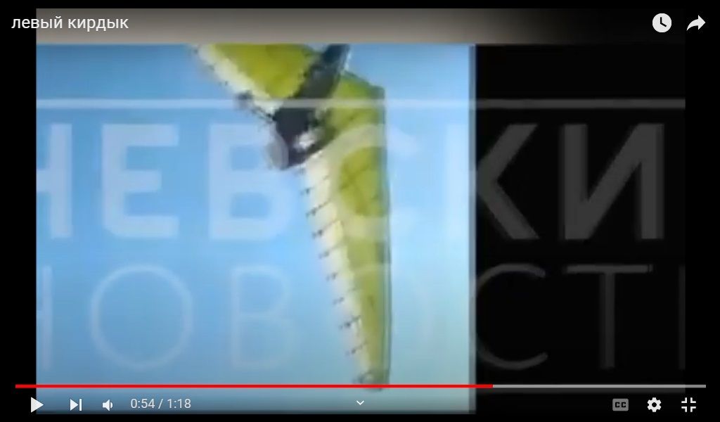

Левый кирдык.
Вариант как в Словакии только в другую сторону.
Щас ролик доделаю и покажу.
Левый кирдык.
Да, он самый и есть. Плохо видно, но мне показалось, что телегу сильно крутануло вправо (по крсу) еще в бреющем полёте, вначале набора высоты. Если так, то достаточно было всё бросить и плюхнуться перед собой. Было бы больно, но не фатально.
Да даже больно бы не было.
При умелой работе трапецией, сел бы мягко.
Но я думаю для опытного дельталётчика психологически очень трудно сбросить газ на взлёте на малой высоте.

Да на лёгком МДП без проблем посадка в данной ситуации . Ну а на тяжёлом , ну грохнул бы шасси и всё. Есть же в наставлениях как это делать.

Левый кирдык.
да, именно как в Словакии

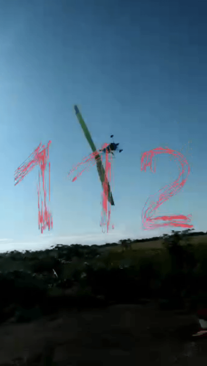

и причина таже самая, скольжение на полукрыло+ сильный газ
на 54й сек видно как телега развёрнута в сторону правого полукрыла
много,много раз я говорил про то что надо следить за тем что бы телега была параллельна килевой и поправлять её если необходимо (велосипедное управление)
очень жаль, но ничего не исправишь
А что, разве при взлёте и вираже не надо компенсировать вращающий момент движением трапеции в противоположную сторону?
