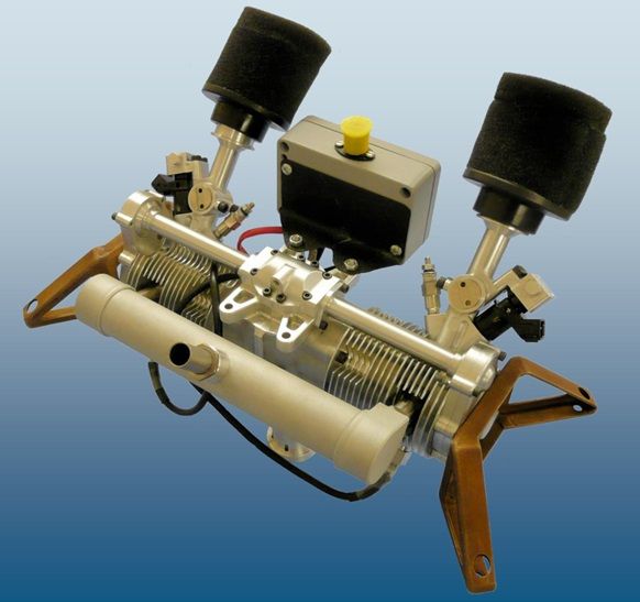

Вот к примеру хороший образец - английский 70 кубовый движок для беспилотников 6 л.с. 2.7 кг ест и бензин и солярку. Кто бы прикупил один для изучения и заказал серию 🙂 ?

Красив "англичанин"! Срочно нужно делать "магнетронные пушки" чтобы сбивать ихи БПЛА. Механизм газораспределения смахивает на золотниковый.
Это любимая с 30 годов англичанами вращающаяся камера сгорания, которая заодно выполняет функции золотника и хорошо охлаждается впускной смесью. Сложный поршень с маленькой пимпочкой входящей в ВМТ в эту камеру. Керамические подшипники дали этой схеме новую жизнь, раньши головка цилиндра была подлиннее и подшипники подальше вынесенны.
Это дальнейшее развитие золотниковой системы Aspin. Здесь применён конический вертикальный золотник. Золотник опирается на 2 конических роликовых подшипника установленых в головке. Двигатель весьма прост по устройсву и покупать его для "передирания" нет смысла. Документацию можно сделать самим.
Я бы сделал этот двигатель с картерным наддувом, т.е. кривошипную камеру использовал как наддувочный компрессор. Прийдётся ставить ОПК на впуске и ОПК на нагнетание. Смазка на "прогар" "супер 2-х тактным" маслом. Карбюратор-дозатор масла ставится на дроссельный блок. Электронная система впрыска для такого двигателя явно избыточна, проще поставить механическую систему с пневматическим управлением. Если у них двигатель может работать на керосине то его обороты находятся в пределах 5000, это для керосиновой версии. Степень сжатия в диапазоне 6...7, но ближе к 6, это тоже для керосина. Так-как эта система газораспределения известна давно то можно смело делать свою версию двигателя без каких либо правовых последствий. Я применил бы МДО покрытие гильзы цилиндра.  Золотник наверное тоже стоит делать из Д16 с МДО покрытием трущейся поверхности, смазки приносимой продувочным воздухом вполне хватит для надёжной работы.
Можно например сделать двигатель в размерности ДхS=62х50, используя кольца 2-х тактных мотоциклов, маслосъёмное кольцо бутет не нужно. Вообщем есть обширное поле "повеселиться".
Походу английский движок с обычным коленвалом...
www.rcvengines.com
бесшатунный у них другой www.rcvengines.comapplications_engine_development.html
Единственно непонятно поршни движутся как у боксёра или в одну сторону (чтоб избежать насосных потерь и легче заводится)
Как клапан работает как будто на 1 подшипнике???
Для 2-х цилиндрового 4-х тактного оппозитника лучше схема "Боксёр" по условиям уравновешенности. Показанные золотники скорее просто картинки, суть никто показывать не будет.
Могут применить упорный или радиально-упорный подшипник.
