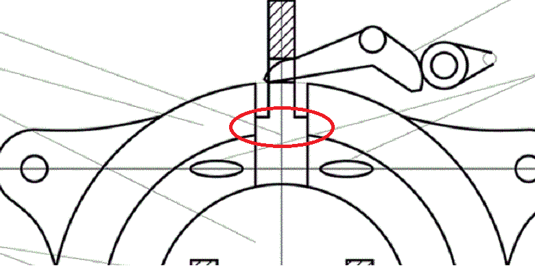

Наступило утро, а с ним и картинка в пост:
для понимания автором - осталось ротору повернутся совсем немного, а тут заслонка(шибер) = она должна успеть мгновенно освободить путь лопатке ротора, иначе = беда! (о чем я выше говорил). Успеет? Ведь она зажата давлением, учитаем и массу механизма движения (поднятия) шибера, и его мгновенную скорость передвижения....Вы это понимаете? Если нет, то сделайте модель в металле = поймете сразу.

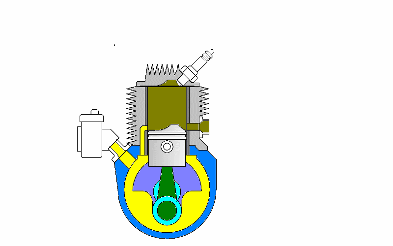

Для информации для всех изобретателей: простые чертежики я рисую (очень быстро - эта нарисована и укомплектована за 2 минуты) в SprintLajout ( чертежная программка для радиолюбителя = простая и удобная), и обрабатываю (разукрасить, кистью подрисовать и т. п.) в PaintNet.
Рекомендую. Но сложные и 3D  чертежи в этой проге тяжело рисовать. Здесь уже Солид или подобные требуются.
Анимация: как нибудь разложу по полочкам - как создать простенькое движение обьекта для лучшего понимания процессов работы механизма.
    59,2 КБ · Просмотры: 237
а почему Вы решили что в том месте травит газ🙂
я выше писал что там можно поставить и компресионые и маслосьёмные кольца.
Далее, шибер немного шире ротора и движется по пазам в боковых стенках. Да Вы правы шибер придавивает давление, но только до момента отрыва дальше его выдавливает давлением
Потому что там зазор. Нет зазора, нет движенья. В этом месте будет происходить интенсивное окисление смазочного масла и как следствие активное смолообразование. Просачивающееся масло будет очень "благотворно" действовать на токсичность отработавших газов.  martensito, прорисуйте нормальную консоль вашего шибера, т.е. разберитесь в соотношении плеч вылета консоли и опорной части шибера, у Вас нарисовано неправильно. При таких параметрах кромочные нагрузки будут очень большими. В гидромашинах подобного типа применяются вращающиеся замыкатели. Для ДВС подобная конструкция не применима, слишком много в ней косяков.
