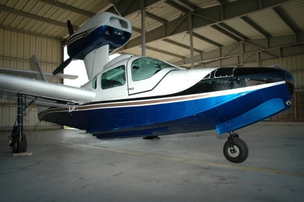

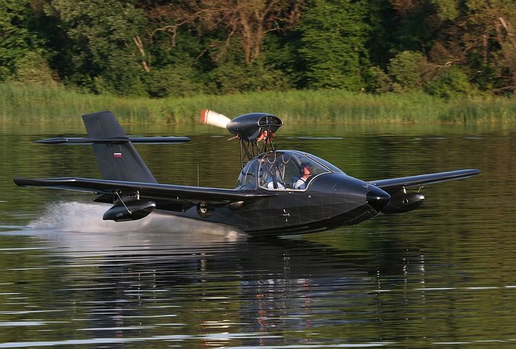

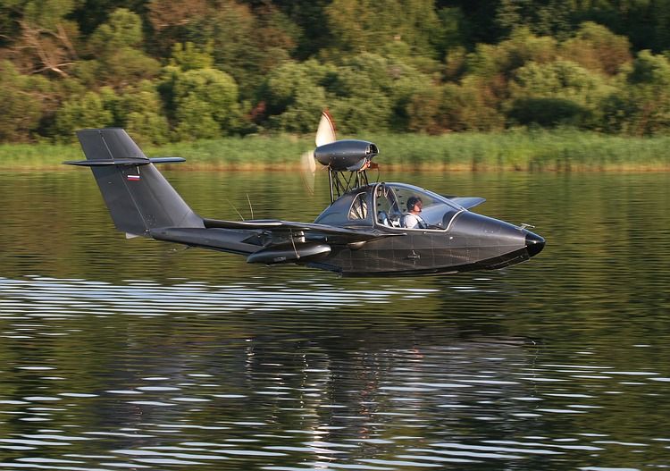

Вторая ошибка - большой вынос двигателя вверх
Это не ошибка, а особенность компоновочной схемы. Первоначально двигатель "лежал" на кабине. При этом воздух, завихрённый обтеканием кабины попадал на винт, что ни к чему хорошему не приводило. Конструкторы приподняли мотор и всё исправилось. При этом важно не то, как это видится вам, а момент от двигателя по отношению к центру масс и давления.  Мне не кажется в полёте, что у этого самолёта большие потери на балансировку. При изменении режима и скорости, требуется небольшое триммирование, по ощущениям такое же как на як-52 или як-18т
Есть  новости
1. Производство самолёта перенесено в США и вроде должна пойти серия
2. Для жаркого климата предлагается вариант с Ротаксом, который за счёт жидкостного охлаждения обеспечивает длительное руление без перегрева двигателя
Cv/ www.wetaero.com
Не понял про ошибку, что имеется в виду водоизмещение?
Я уже писал, что по брызге на винт и остекление это лучший самолёт из всех, которые я видел на воде. При неполной загрузке брызги нет вообще. При полной, брызгообразование не сильное.
Сравните внимательно обводы носовой части La-4 и своего самолета. 🙂
Сравнил
Ну и ..юли?
...русал: +100! 🙂
...ла-4: -51! :'(
Mr.Ryabikov!
...ни чего?...что Я то же сравнил!
...ну зачем Вы так Я ж тож в потенциале и фоты выложил!
http://www.reaa.ru/cgi-bin/yabb/YaBB.pl?num=1224018309/94#94
/me
...ну зачем Вы так

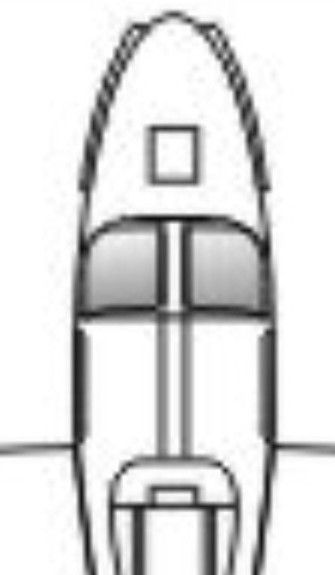

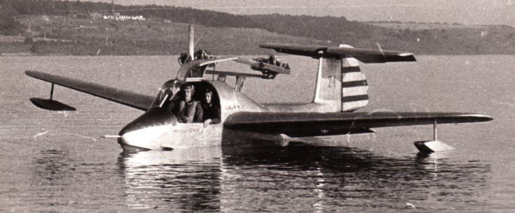

Обсуждать чужой труд, стоя сбоку, приятно, и главное, не утомительно. Вопросы, которые я затронул, были озвучены в предыдущих постах. Исходя из своего уровня знаний и опыта, я попытался определить причины и , главное, методы устранения озвученных замечаний. Прекрасно понимаю andy762 - он любит свой самолет. Начинал я свой путь в легкой авиации вот с этого - немного похожи? 🙂
    55,8 КБ · Просмотры: 234
Сравнил
Ну и ..юли?

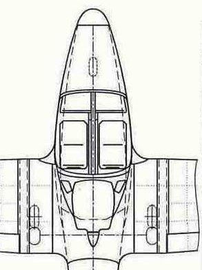

Долго соображал, как понятно изложить свою мысль по поводу полноты лодки в носовой части. Вид в плане носовых частей лодок La-4 и Mermaid. 🙂
    15,1 КБ · Просмотры: 204
    21,2 КБ · Просмотры: 264
А в чём там идея? По фотке не видно.

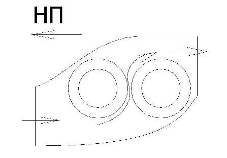

Основная идея - подача охлаждающего воздуха снизу вверх с подводом выхлопа воздуха к винту. Наиболее интенсивно охлаждаются горячие стороны головок цилиндров в районе выхлопных патрубков. Помогает конвекция и подсос охлаждающего воздуха винтом.  🙂
    13,3 КБ · Просмотры: 195
Спасибо. Идею понял, но не знаю насколько это будет эффективней , чем сверху вниз. Сверху рёбра охлаждения более развиты, конструкторы двигателя явно хотели обдувать его сверху вниз.
Надо строить макет и пробовать. Мне  лень. У меня нет проблем с охлаждением двигателя, за исключением случая длительного руления после посадки. Но в этом случае можно выключиться минут на 5-10, потом дорулить.
Американцы для жаркого климата пошли другим путём,  установили ротакс с  хитрыми радиаторами. Скорость упала немножко, но на земле молотить можно сколь угодно долго.
По носу лодки сравнить не могу т.к. на лэйке не летал пока.

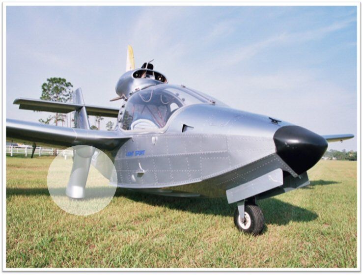

По фотографиям, любезно предоставленным eXmajor-KPS, да продлит Аллах его годы, на крыле самолета применен профиль GA(W)-1.
Очень интересно узнать поведение самолета на сваливании, посадке (переход с выдерживания на парашютирование). С выпущенной механизацией и без. Влияние загрязнения и дождя на поведение самолета. Тип примененной механизации и элеронов.  🙂

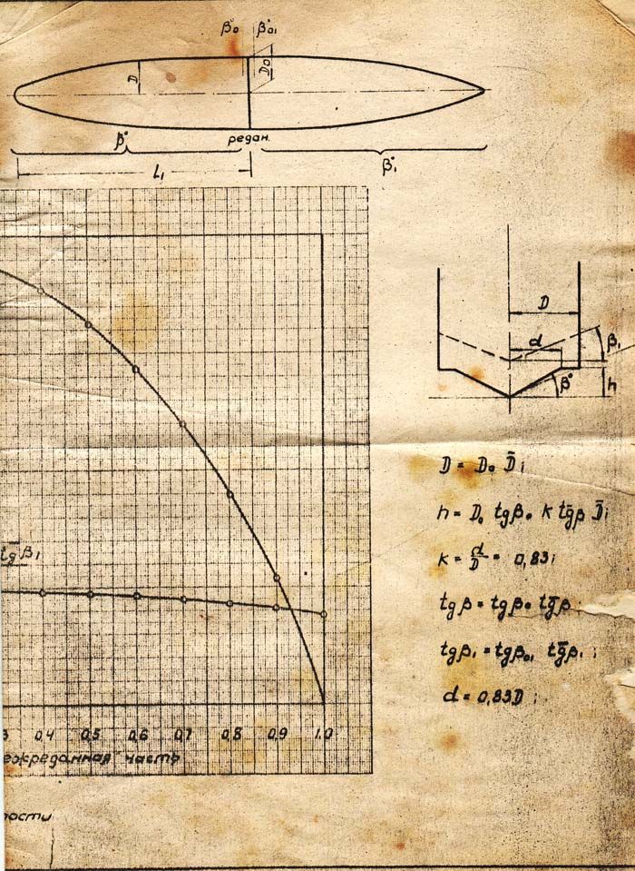

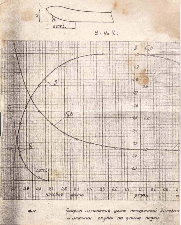

в архивных док-ах нашлась некая графика-была вынесена из Таганрогского КБ в 70-е годы одним страстным любителем "отдыха на воде".Может кто-то нуждается.

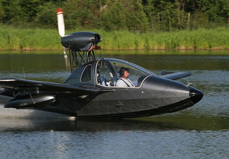

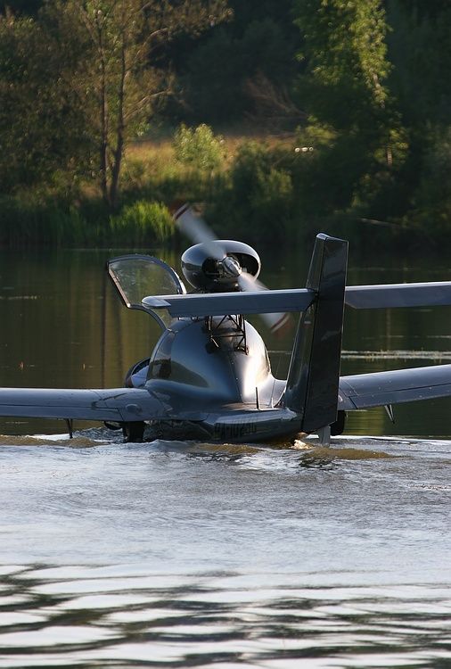

В воскресенье, после вертолётных соревнований прогуливаясь по стоянке Борков,:
http://www.reaa.ru/cgi-bin/yabb/YaBB.pl?num=1246799700/15#15

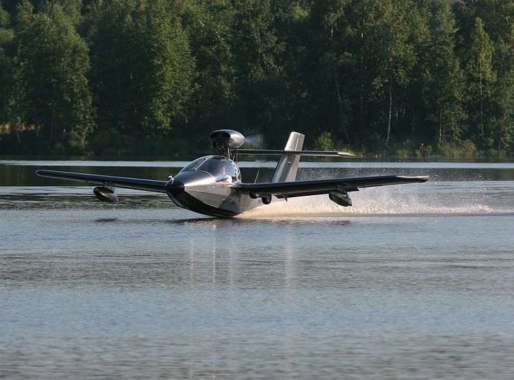

мы встретили Андрея aka andy762 который дожидался возможности полетать на Як-52, и получили от него неожиданное предложение поснимать в воздухе его лодку Mermaid. Предложение, от которого отказаться было нельзя, хотя для этого нам пришлось доехать до Волги, оставить глушитель от Пежо GEGа на пароме, а потом до часу ночи толкаться в пробках на Ленинградке. Однако оно того стоило.
Смотрите, без комментариев. Просто лодка, река и прекрасный вечерний свет:
