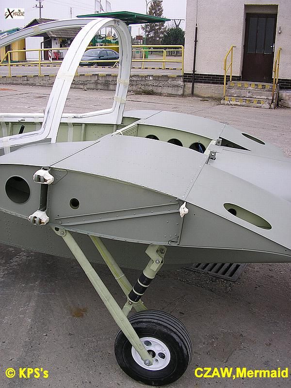

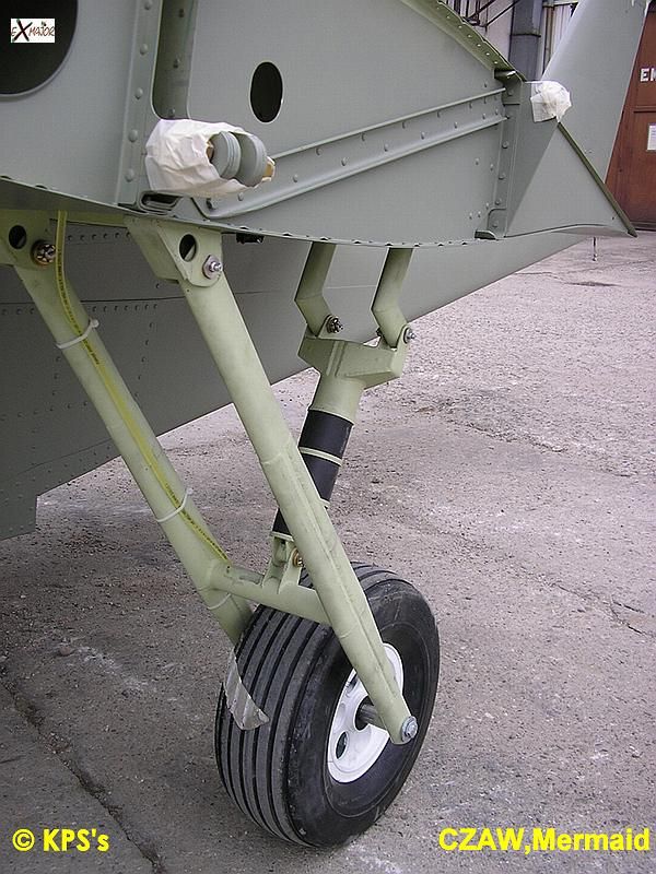

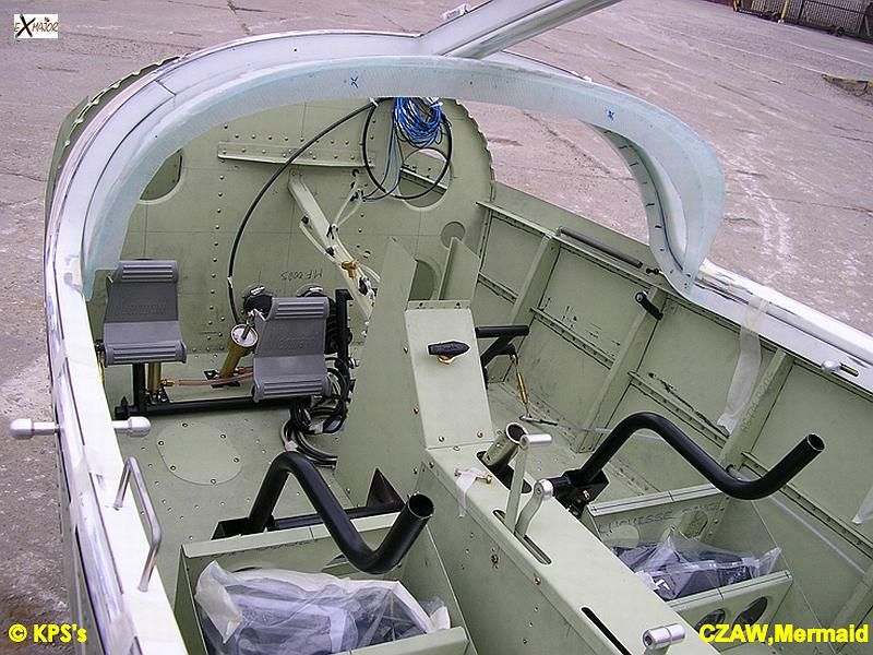

...для тех у кого ещё не пропал интерес!
...к русалу!
/me
    108 КБ · Просмотры: 256
    106,3 КБ · Просмотры: 297
    100,6 КБ · Просмотры: 247

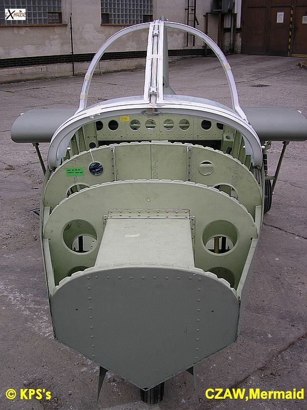

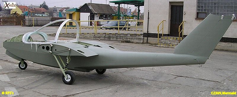

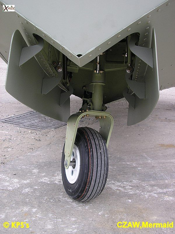

...к русалу!
/me
    103,8 КБ · Просмотры: 276
    104,4 КБ · Просмотры: 289
    62,6 КБ · Просмотры: 252
Спасибо Павел.  Весьма интересно... Нельзя-ли продолжить в этом же духе?.... 😉
Самолет симпатичный. Классическая ошибка - малое наполнение лодки в носу (смотри Lake LA4). Отсюда и брызги, и плохая всхожесть на волну. Проблема частично решается просто - довести скуловые брызгоотбойники до носового обтекателя.
Вторая ошибка - большой вынос двигателя вверх. Например, качество самолета Х-32 на планировании с выключенным двигателем на скорости 100 км/ч -10,2, в горизонтальном полете с двигателем на этой же скорости - 8,5. Потеря качества на балансировку составляет ~20%.  Увеличение диаметра винта, мощности двигателя для этой схемы самолета не приводит к каким либо существенным изменениям летных характеристик в лучшую сторону. На самолете ХАИ-30 был замечательный эффект. На разбеге он доходил до скорости 83 км/ч и дальше ну никак. При резкой уборке газа самолет сам взлетал и пролетал метров 150. Приходилось взлетать на уровне циркового искусства - скорость 83, сброс "газа", отрыв от воды, полный "газ" и ловиш, ловиш самолет и наконец  :~) .

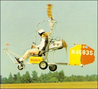

По системе охлаждения двигателя лучше применить схему как на автожире Игоря Бенсена B-8. 🙂
    25 КБ · Просмотры: 216
Прошу прощения за опоздание с ответом.
Не понял про ошибку, что имеется в виду водоизмещение?
Я уже писал, что по брызге на винт и остекление это лучший самолёт из всех, которые я видел на воде. При неполной загрузке брызги нет вообще. При полной, брызгообразование не сильное.
По гидродинамике я тоже писал, что мне она нравится больше чем у че-22 Корвет. Склонности к барсированию нет. На редан выходит плавно и легко. На водоизмещающем режиме к обеспечению плавучести подключаются поплавки на крыльях т.е. своеобразный тримаран получается.
Не понял про Лэйк вы его критикуете или нет? Если да, то я с Вами абсолютно не согласен. Лэйк великолепная машина, конструкция которой совершенствовалась в течение 50 лет. Мермейд кстати создавался с оглядкой на Лэйк и первоначально назывался Lake Mermaid
