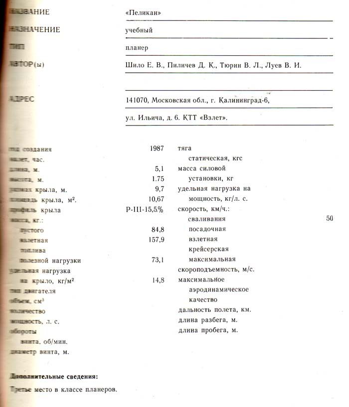

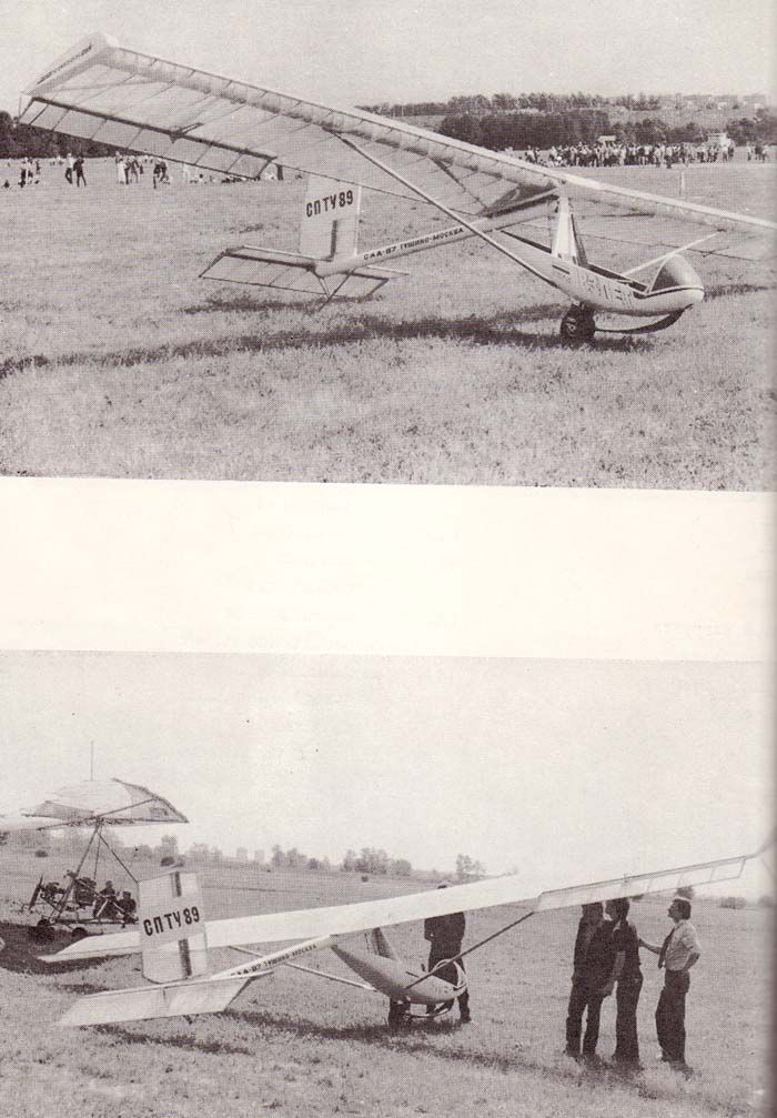

фото из каталога летательные аппараты 4-го Всесоюзного смотра-конкурса СЛА-87 -счастливым обладателем которого я являюсь 😀
    109,3 КБ · Просмотры: 240
и собственно сам каталог, информации маловато,но это было первое систематизированное издание по СЛА.

Добрый день Всем. Очень коротко о планере "Пеликан". Ю. Яковлев писал о том, что он  общался с Ошкинисом. Руководитель Е.В. Шило тоже был у Ошкиниса и идею изготовления нервюр из стеклонити привез оттуда.Нервюру модифицировали, добились уменьшения массы, но потеряли в ее "потребительских" качествах, как показала эксплуатация. После слета планер пробовали запускать с резинового амортизатора. Пробежки, подлеты. Очень мало. Потому что часто рвался. Амортизатор был набран из резиновых жгутов купленных в аптеке. Наверное был изготовлен из того же материала что и советские пр-вы. Были подлеты и зимой с мотолебедки на базе двигателя от мотоцикла "ЯВА". Огромную помощь в этом оказывали члены АСТК "Энергия" г. Калининград ныне Королев. Облетывал Вячеслав Иващук, светлая ему память. Пробежки и подлеты делали многие. Благодаря строгой дисциплине все проходило без происшествий. Была попытка установить на планер переделанный двигатель от "инвалидки". Попытка была не удачной. А может удачной? Гоняли двигатель, пробовали делать пробежки, но этим и закончилось. Интерес к планеру пропал. Не было транспорта для перевозки да и молоды все были, амбициозны, хотели самолеты.Планер хранился во многих местах, часто перевозился, иногда не очень аккуратно. Лавсановая пленка сходила лоскутами с крыльев и оперения. В 2000г. по моему, планер отреставрировали обтянули тканью купленной в галантерее. Пропитали эмалитом изготовленным из целулоидных пластинок от пропусков и 646 растворителя. Крылья не красили, только хв. оперение. А зря как показала жизнь. Планер вывезли на "Монинский" аэродром. Запуски производили методом буксировки за ВАЗ-21061.Подлеты в основном по прямой.Поднимались на высоту примерно 25м. Приборы на планер не устанавливали. Затем планер перевезли на аэродром под Черноголовку. Планер простоял под открытым небом месяц.Не окрашенные поверхности превратились в труху. Солнце дождь и ветер сделали свое дело. Сейчас планер в руках хороших людей в г. Пушкино.Надеюсь увидеть его на слете, но боюсь не узнаю. Фото будут обязательно.Вот только со сканером справлюсь. Спасибо что дочитали до конца. Интересна судьба руководителя проекта"пеликан" Шило Е.В. Может кто о нем что нибудь знает?

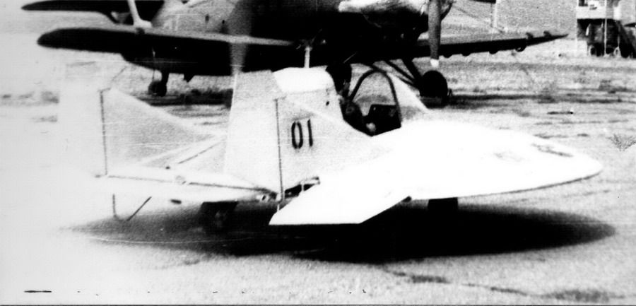

У меня тоже есть несколько неопознанных аппаратов.
Отечественное НЛО. Вроде из тех мест где в 90е шла война.
Если есть информация, кроме названия. Ну там судьба летадла и т.д. Хотелось бы тоже услышать.

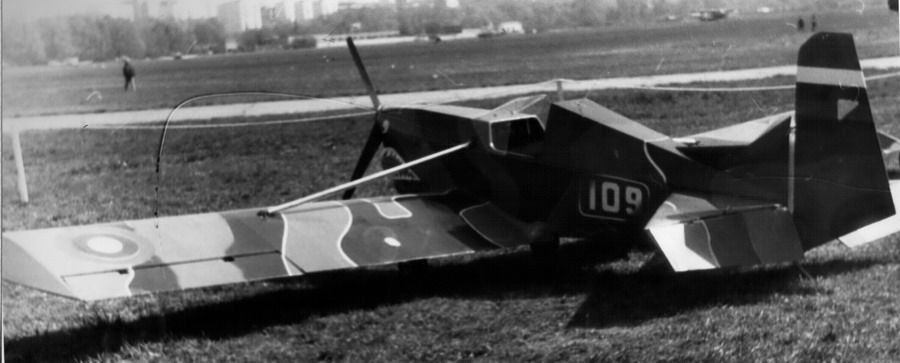

Другой самолет я встретил в Тушино в 90е. Деревянный. С "Бураном".
Хорошо летал. Запомнились искры от титанового костыля по бетонке.

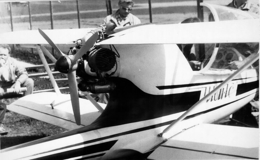

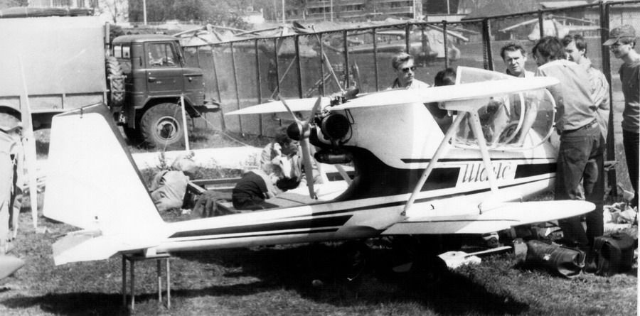

Этот бипланчик "Шанс" тоже был в Тушино.90е годы.
Крылья деревянные.
Хвостовая часть пластиковая от ЛАК-14.
Сделан был -конфетка.
Двигатель самодельный, оппозит, без редуктора.
Заводили наматывая ленту на рифленную часть кока винта и тянули в две стороны.
Полетов не было.
Жалко, там же пьяный летчик с аэродрома разбил его, катаясь.
Врезался в Ан-2.
Может его отремонтировали и он все же летал?

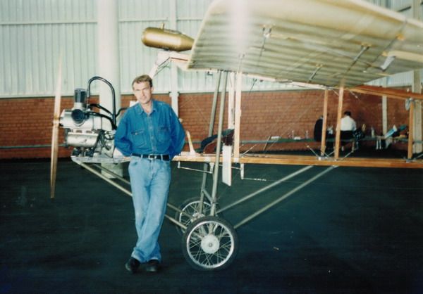

Есть его фото чуть с другого ракурса, думаю что это самолетик Виноградова Сергея, но не уверен, могу ошибаться
    29,8 КБ · Просмотры: 193
Похоже он.
У него еще шасси было интересной схемы...

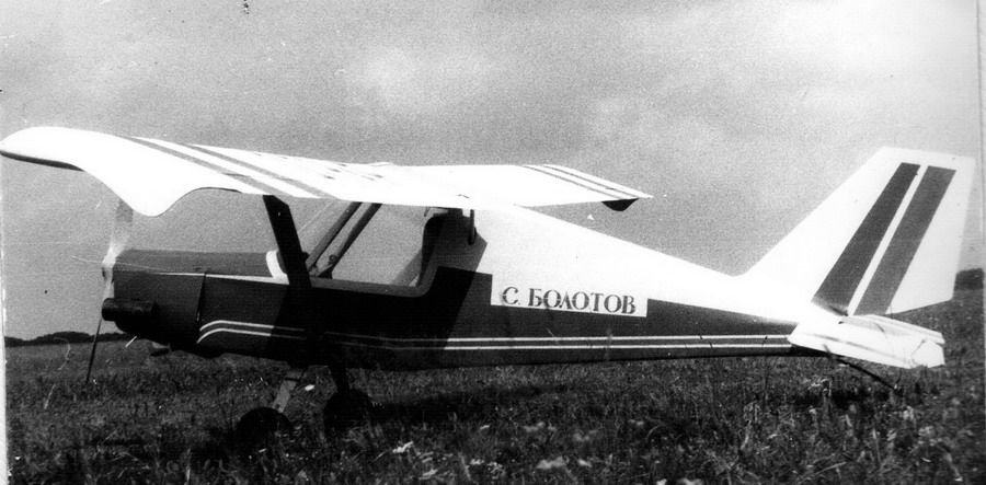

А что стало с этим самолетом?

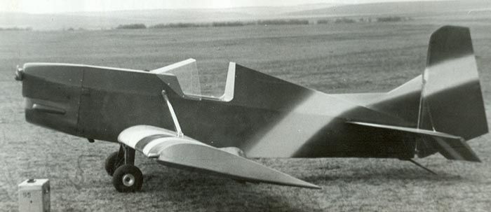

Реплика "Кудашев" . По-моему из Арсеньева.
Летал, или нет?
