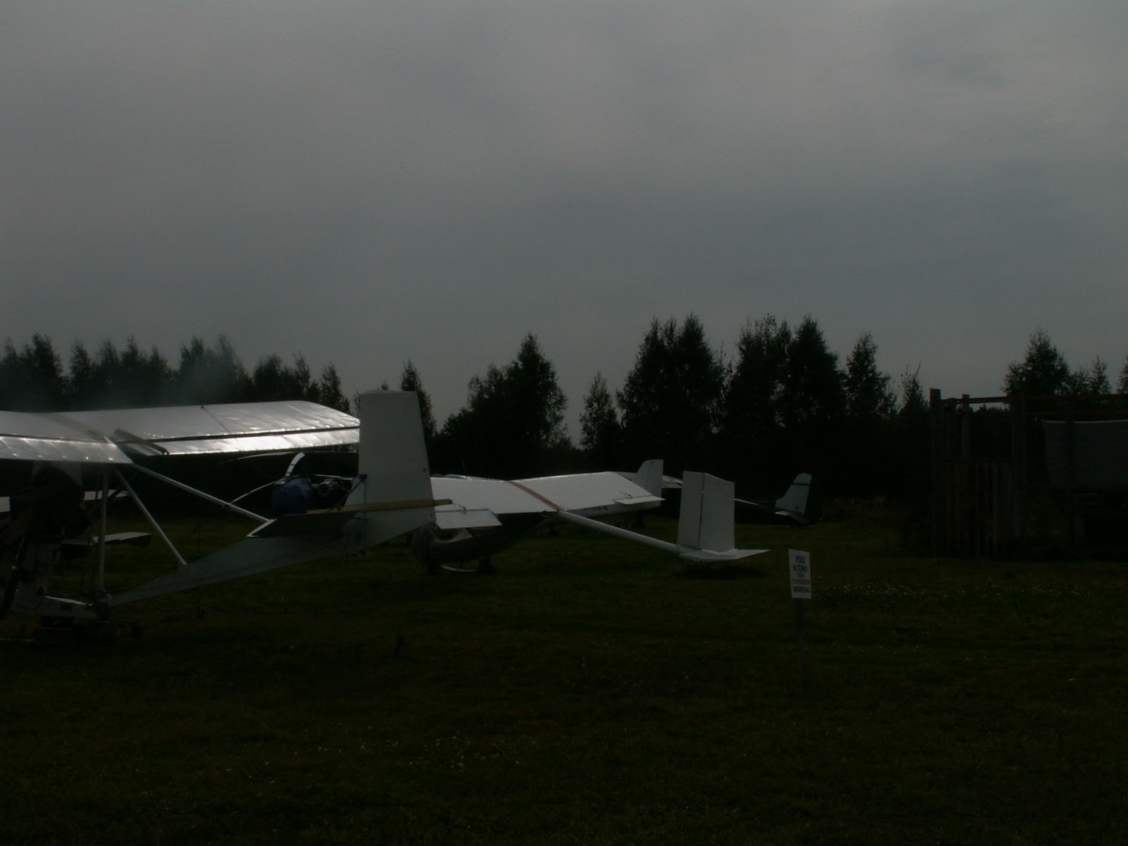

Добрый день Всем. Очень коротко о планере "Пеликан".    .... Затем планер перевезли на аэродром под Черноголовку. Планер простоял под открытым небом месяц.Не окрашенные поверхности превратились в труху. Солнце дождь и ветер сделали свое дело. Сейчас планер в руках хороших людей в г. Пушкино.Надеюсь увидеть его на слете, но боюсь не узнаю. Фото будут обязательно.Вот только со сканером справлюсь. Спасибо что дочитали до конца. Интересна судьба руководителя проекта"пеликан" Шило Е.В. Может кто о нем что нибудь знает?
Мне "Пеликан" попадался в Черноголовке 8 сентября 2005 года, вот поискал фото с тех полётов, там на краю кадра мелькнул пару раз.
