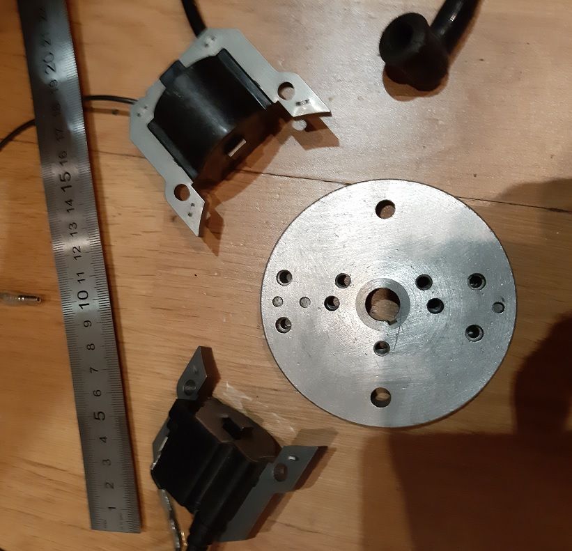

А от чего этот маховик? Новый сложно купить? Может подобрать другой можно?

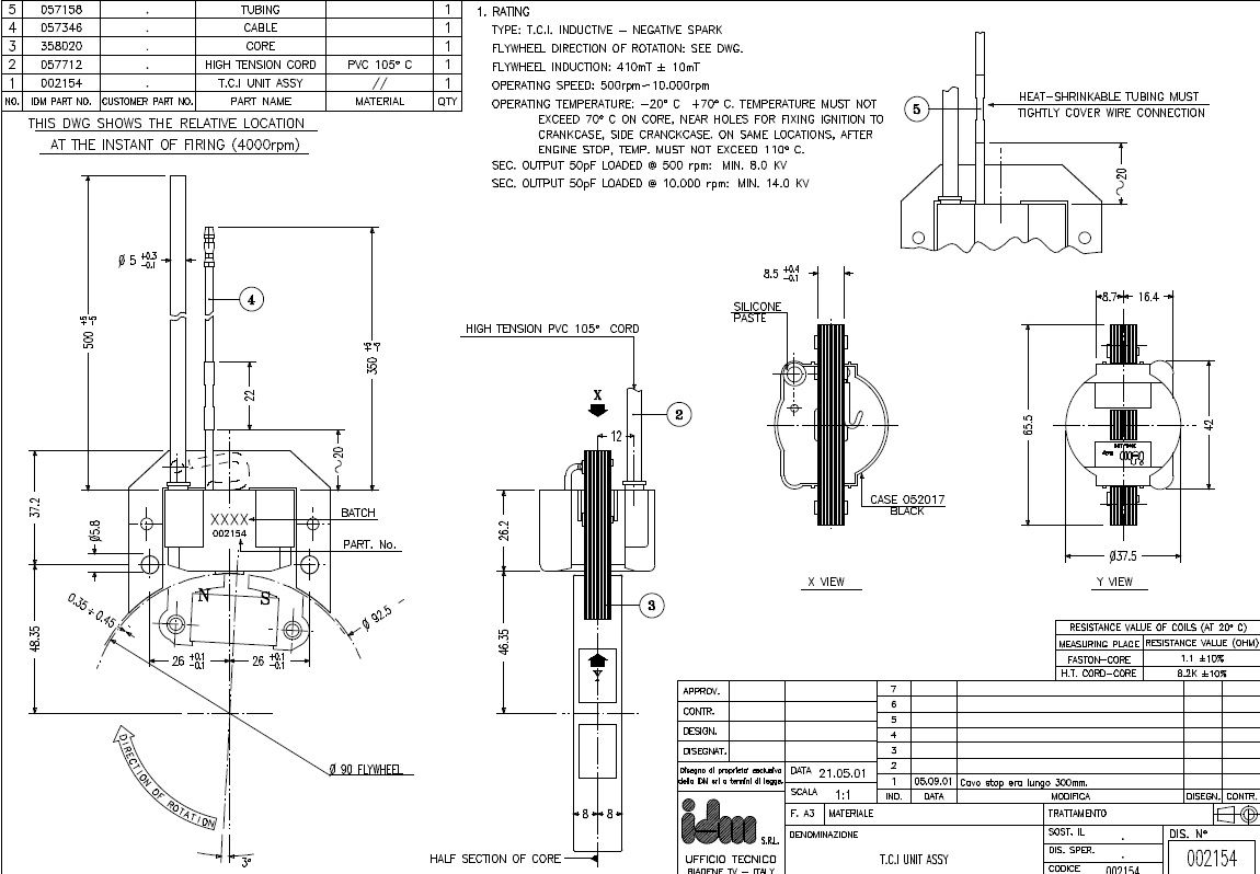

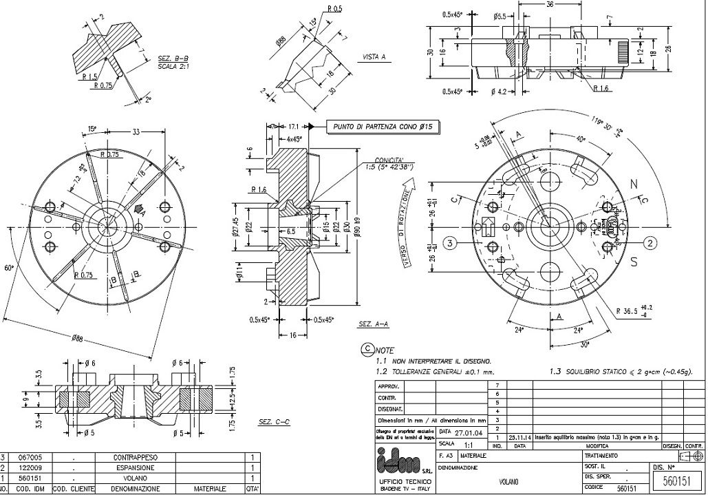

Это маховики и катушки от итальянской компании IDM для бытовой бензотехники. Их облюбовали парамотористы, думаю у Письмана должен быть запас, если нет то наверно в www.skyrunner.ru У меня есть с теми же посадочными маховики и катушки американской SkyToy. Только на маховике нет выступов под зубцы стартера.
Вот что внутри ротора IDM. Как видите магнит упрятан в мягком железе.

  И  данные сопротивления обмоток катушек есть!Здорово!
Катушки по сопротивлению обмоток - нормальные.
По поводу моего предположения о вышедшей из строя катушке вопрос снимаю.

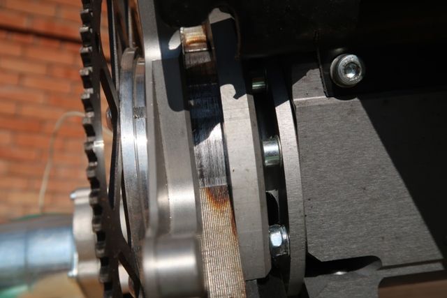

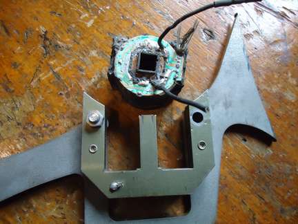

Не все так просто. Года 2 назад, купил в СкайРунере, чешский двигатель F200 облегченный, именно с зажиганием IDM. Он с эл. стартером, но при первых запусках, от стартера заводиться не хотел, а вот с руки, за винт заводился. Я долго с ним мучился, и зазоры уменьшал до минимума, что тоже маховик царапало, и свечи менял, бесполезно. При вкрученной свече, искры при запуске от эл. стартера не было, при выкрученной появлялась, обороты выше были. Тоже прозванивал катушку, вроде все нормально, но подозрения на нее были. Решил поэксперементировать, купил похожую катушку от бензокосы, правда там маховик не 120 как у меня, а больше, подточил железо, и поставил. Крутнул стартером, при вкрученной свече, и о чудо, искра слона убъёт. А вот потом, при монтаже двигателя на аппарат, случайно на провод глушилки, подал 12 вольт, и все, искра пропала, но при выкрученной свече, появилась. Теперь я точно знал, что дело в катушке, и на радостях раздолбал родную, итальянскую катушку. Там все сложнее чем я думал, катушек там оказалось не две, а больше, и плата с электроникой, есть даже сборка, типа микросхемы. Потом было проще, поехал в магазин, купил новую катушку, по размеру маховика подошла двухполюсная, от бензопилы Штиль, за 400 руб. (родная стоит 4700 р.), там тоже маховик на 120 мм. вырезали новую плиту на плазме, все поставил, и забыл. Теперь двигатель заводиться от эл. стартера как говориться с пол тычка, работает, просто песня, раскручивается как надо, до 8000, и тяга приличная, гоняли его все лето.  А чтоб лучше понять, как работает такое зажигание, надо посмотреть фильму.  https://www.youtube.com/watch?v=lXzZUsEHsxc

Магнитопровод разделяют на пластины в целях борьбы с ними, если же из-за электрического замыкания пластин между собою магнитопровод становится типа "монолитным", то  его магнитные свойства очень сильно деградируют вплоть до полной потери работоспособности устройства.
Не нужно преувеличивать. Даже если проваришь сваркой эти пластины ничего не будет. Сейчас сплошь и рядом делают трансформаторы с провареными магнитопроводами набранными из пластин.
Ну да, конечно. Китайцы и не такое делают.  🙂
Вы не сравнивайте трансформаторы и КОМПАКТНЫЙ блок зажигания, где каждый грамм имеет значение.
По поводу фотографий. Маховик надо менять, катушки пошкурить, как было сказано и потом удалить опилки. Про кислоту тоже правильно сказали - не применяйте! Больше вреда, чем пользы будет.
Валерий, спасибо за картинку и за предложение. Если не удастся намагнитить, буду просить тебя о посылочке в Тольятти.
Обратил внимание что по моим замерам сопротивление катушек 16  Ком.  А на твоем чертеже написано 8 Ком.  Может Pisman  другие катушки поставил ?
Так сейчас после сборки.
Чертёжи от самого итальянского производителя Франко Имолли.

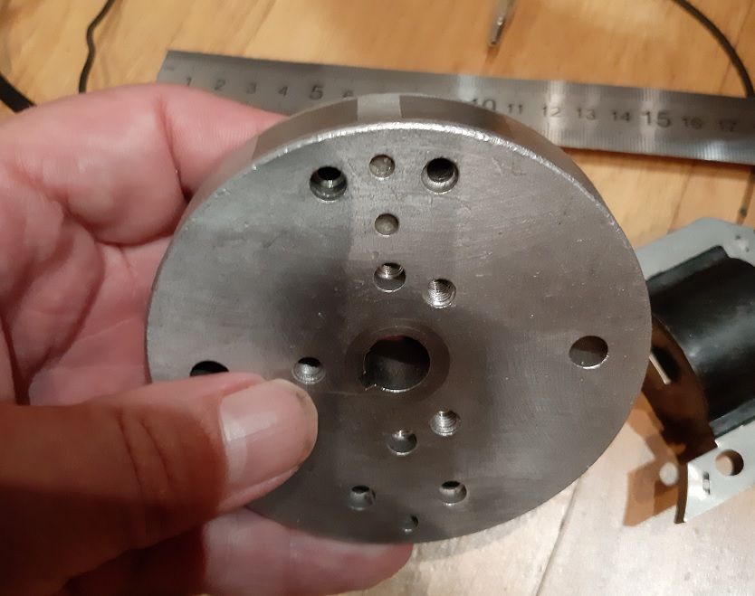

Ну может у него и другие бывают. Если видна маркировка на катушках или роторе посмотрите. Обратил внимание у моего ротора SkyToy диаметр 90мм а на чертеже 88мм. Следов мехобработки по наружному диаметру нет. Возможно придётся токарить по наружке. Вообще сравните всё визуально. У меня эти наборы комплектами лежат на 1 ротор одна катушка.

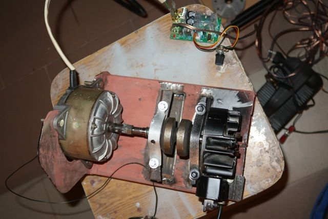

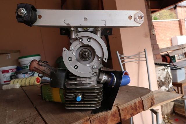

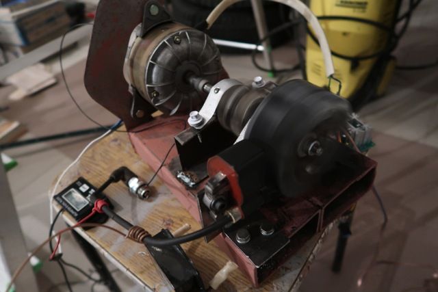

Пока я гонял двигатель на 9000 оборотах у меня ослабли катушки зажигания и магнитом притянулись к маховику.  В результате трения магнитопроводов катушек о маховик с магнитами, магниты маховика перегрелись и магниты потеряли свою силу.   Как следствие искра есть только на очень высоких оборотах, и завести двигатель стало не возможно.
Было желание намагнитить магниты, но "руки коротки"
Купил от бензопилы маховик с магнитами и катушку зажигания.
Приделал к электродвигателю с регулятором оборотов.
  Убедился что искра начинает появляться с 300 оборотов.
Было желание опробовать на стенде перегретый маховик и катушку от 2R-i, но попробовав силу удержания магнитом болта у перегретого маховика  и у маховика от бензопилы - понял, время потрачу зря.   Сила магнитов отличается в разы.

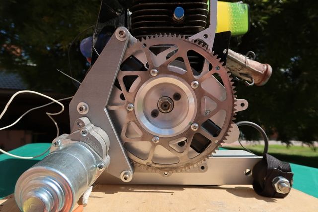

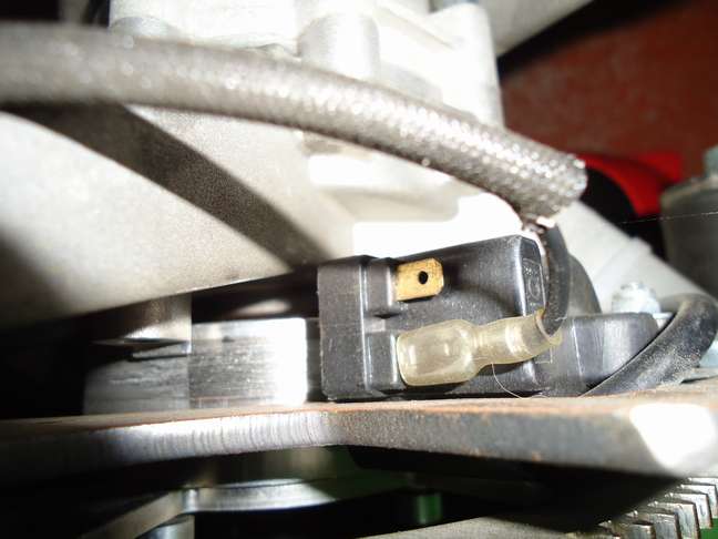

Крутится в голове поставить вместо магнето - батарейное зажигание.  Запуск должен быть легче.
Есть у кого на фото, как это можно вписать между двигателем и ручным стартером ?
    41,7 КБ · Просмотры: 311
Проверил катушки зажигания с  не родным маховиком. ( маховик чуть меньшего диаметра от бензопилы.)  Искра есть но на чуть больших оборотах, похоже  из-за большого зазора.
Пробовал крутить в другую сторону, искры нет.
