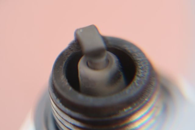

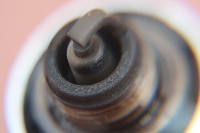

Вопрос к знатокам, и к Pisman в первую очередь.
Почему свечи на 2R-i  с одной стороны светлые, а с другой черные ?
    16 КБ · Просмотры: 211
    20,9 КБ · Просмотры: 245

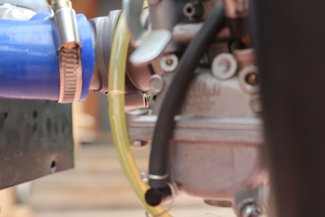

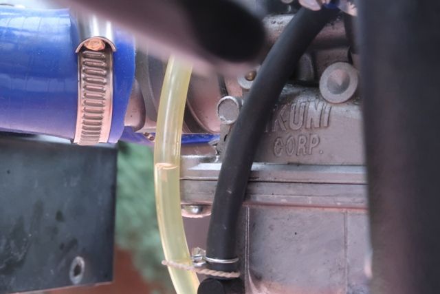

А вот так изменился уровень в поплавковой камере после замены штатного вакуумного насоса на электрический с давлением около 0.35 кг на см. кв.
Вывод, штатный насос не докачивает  😛
И фокусы когда вчера (с полным баком ) все работало, а сегодня (с полупустым баком) - уже падает мощность на взлетном, можно объяснить именно слабым вакуумным насосом. :~~)

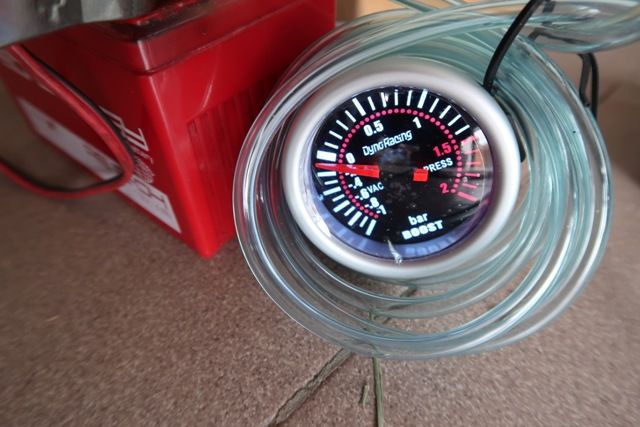

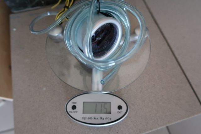

Электронного датчика давления топлива я не нашел, но приобрел  такой китайский приборчик, который и вакуум меряет и давление в нужном для карбюратора диапазоне, вес всего 115 грамм вместе с длинной трубкой.
Правда шкала за темным стеклом, и нужно электричество для подсветки.  Упор на красоту у китайцев.

По однобокому сгоранию предположение такое - продувка из перепускного окна идет с одной стороны и крупно капельное топливо плохо сгорает на охлажденном ею изоляторе. Сделайте краской метку на внешнем изоляторе свечи напротив черного пятна и вкрутите ее на место.  Метка и окно должны совпасть. Возможно нужен турбулизатор или завихритель смеси после карбюратора. Для мелкодисперсного распыления ВТсмеси. И еще бензин плохой, смолянистых отложений много.
Система бензостойкая ? Можно ссылку ?
Подключал один раз, все работало.
https://ru.aliexpress.com/item/32864736013.html?spm=a2g0s.9042311.0.0.302933edzaiJlL
