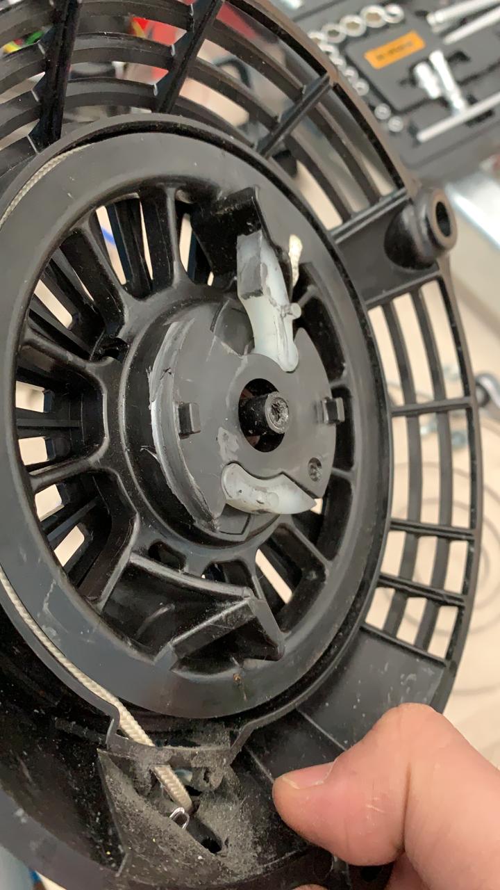

Сегодня сломалась пружина стартера мотора 2R-i на самолете Юниор-11. Подробнее на странице самолета http://www.reaa.ru/cgi-bin/yabb/YaBB.pl?num=1560595602/120#143
Думал подождать пока решим проблемы с оборотах , да бы не собирать все в кучу, но так как уже вопрос поднялся, то и молчат не стоит. За периода декабрь 2018 по сегодня , на моем движке уже 4 раз это происходило.
Сейчас пишу с телефона позже скину фото.
Интересно на вашем фото видно какие то гайки в присоединительных отверстия стартера. На моем экземпляре стартер прикручивается через Винты на корпус воздухозаборника.
Такая поломка оказалась регулярной. ну и новой. никогда с ней на других моторах не сталкивался и готового решения нет.
Не могу даже понять картину.
У вас поломка произошла в момент запуска- или во время работы мотора?
Поломки которые случались раньше- происходили прямо в полете чем не мало меня озадачили. Но они происходили на Симонини на которые мы то же ставим эти стартера.
Я рассчитывал что на 2R-i с его меньшей вибрацией мы не столкнемся с этой проблемой- но увы.
На своем моторе я то же получил такую поломку.
Но после некоторых экспериментов мы пришли к тому что стали поджимать фрикционную пружину дополнительной пластиковой шайбой. На вашем фото ее видно- текстолитовая в канавке вокруг оси.
После такой доработки я отлетал на одном (отремонтированном путем отжигания и подгибания кончика пружины) несколько лет. Сломался он у меня только в прошлые выходные и что с ним я еше не смотрел.

Что я думаю по этому поводу.
1. Это оригинальные хондовские стартера (от мотора Honda GC). Они очень качественные, легкие и идеально подходящие нам по габаритам и менять их ни что другое мы не будем. Поэтому надо понять что происходит и приспособиться к этому.
2. Мы по доброте душевной устанавливаем на эти стартера веревку максимальной длины. Если ее использовать на всю длину- это приводит и к большому ходу возвратной пружины. А для ее нормального функционирования нужно что бы и в смотаннном и в размотанном состоянии минимум один виток оставался на месте и прижимал кончик. Тогда нагрузки от вибрации не будут действовать на него.
3. Так же это нужно что бы исключить перегрузку хвостовика пружины при полной ее размотке. Похоже что в вашем случае было именно такое тк сломан внешний хвостик.
.... Те похоже что надо ограничивать рабочий ход шнура стартера ограничением его длины.
Я не смогу быстро отправить стартер- уезжаю. Поэтому отожгите хвостик газовой горелкой и загните его. Ограничьте длину шнура (не знаю насколько- посмотрите на месте).
Если захотите купить новый стартер- они от мотора Honda GC в мотоблочном исполнении. Есть стартера для таких моторов в газонокосилочном исполнении- но они отличаются иным направлением выхода шнура и большей его длиной...

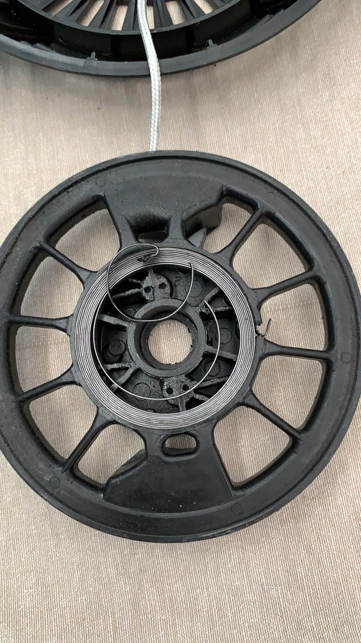

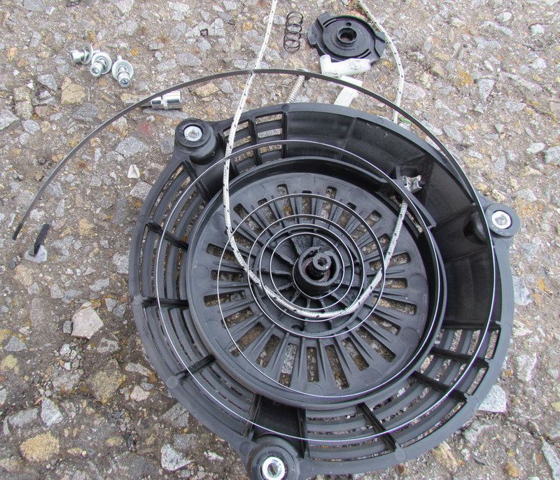

Добавляю фотки стартера.
На одной из них видно трение/износ в следствие смещение оси стартера по отношение храповика. На сегодня не удалось найти причину.

Таганрожский случай- с отломанным внешним хвостовиком-  более понятен- скорее всего сильно намотана возвратная пружина и при полном вытягивании шнура ее и ломает. надо ослабить натяжку пружины и уменьшить длину шнура так что бы при полностью вытянутом шнуре пружина еще не была бы полностью размотана и не становилась бы ограничителем.
Про случай Стефана ничего не могу сказать однозначного. Внутренний виток может ломаться только тогда когда на нем не лежит ни одного последующего- Такое принципиально возможно только если преднатяга пружины совсем нет- те ручка в отпущенном состоянии не садится на упор. Но я с таким не сталкивался- какой то натяг  всегда делают.
Поэтому остается только достаточно экзотическое предположение что внутренний виток ломает вибрацией катушки- но вот у меня же уже довольно долго не ломает... почему то...

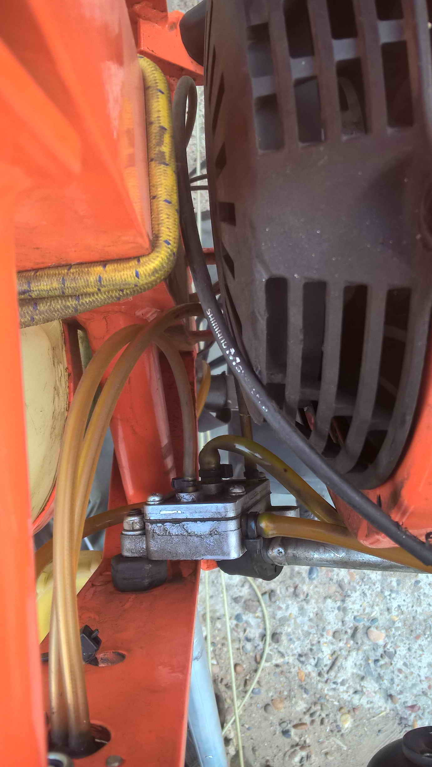

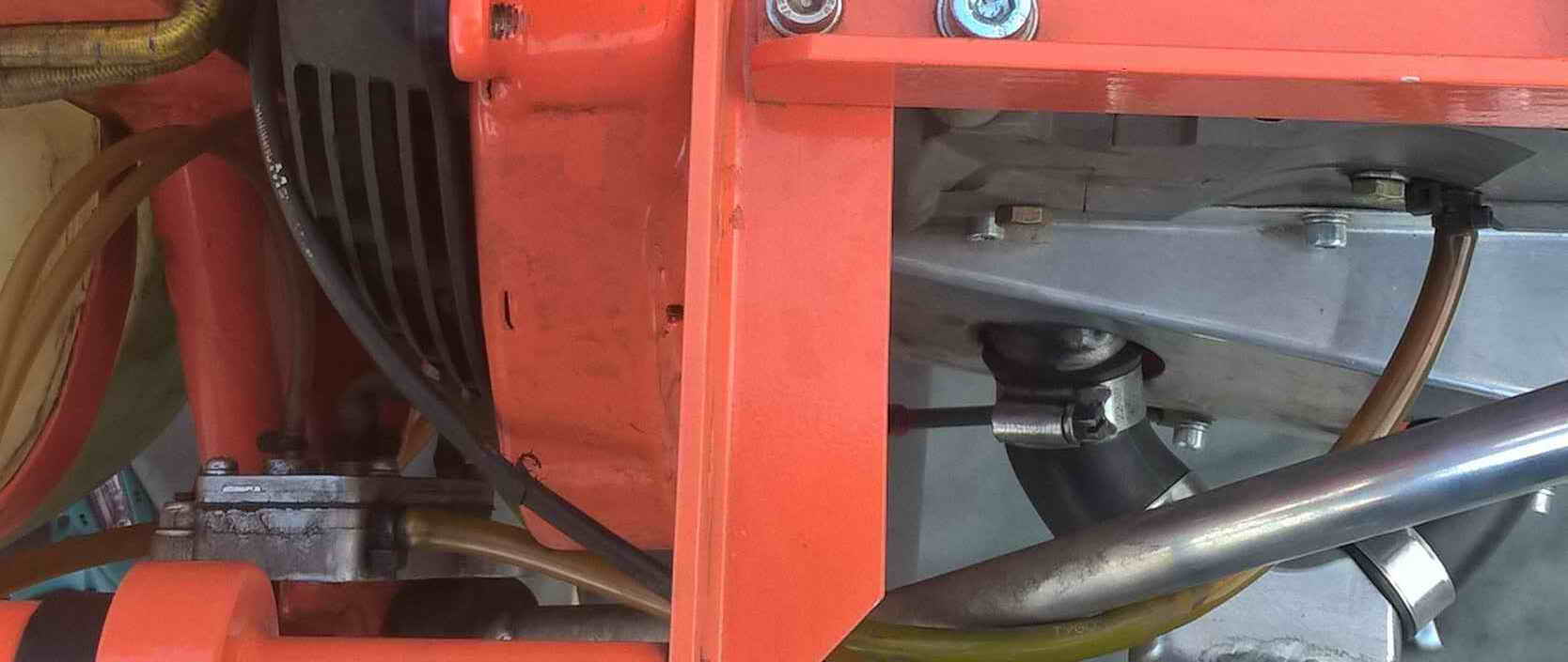

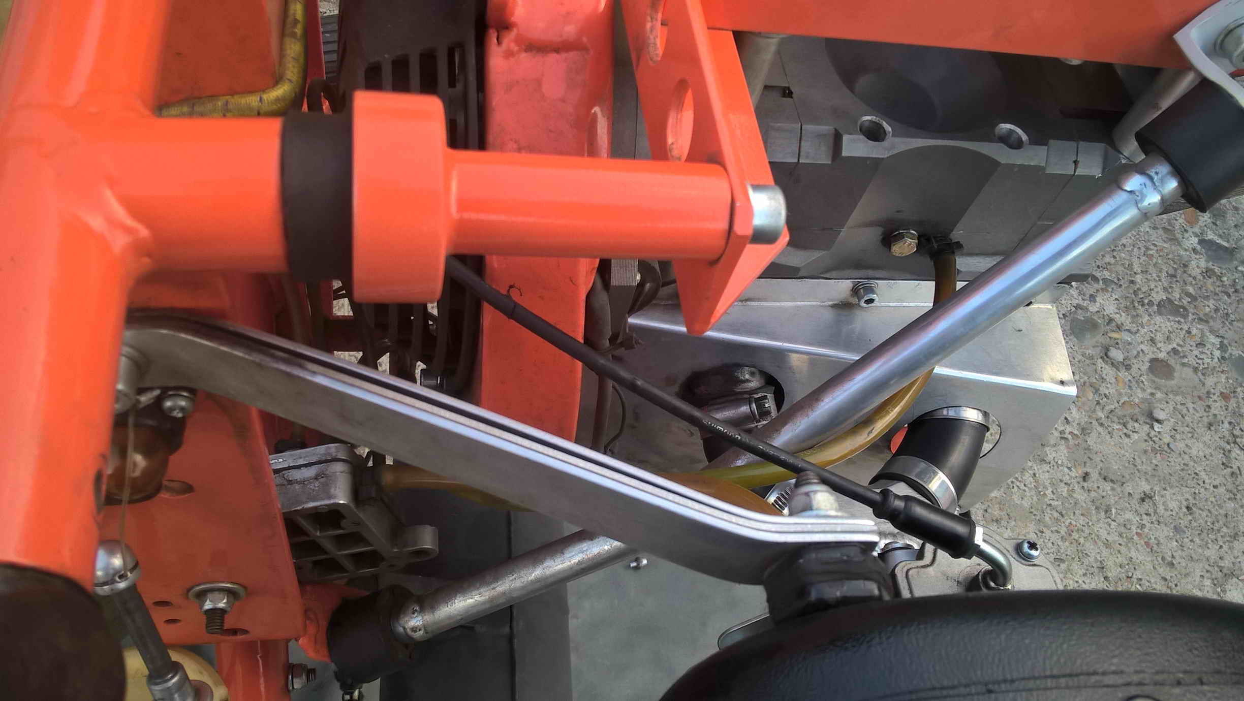

Фото топливной системы моего мотора прямо по состоянию на сегодня.
1. по среднезачуханному виду мотора видно что он эксплуатируется в режиме наездника.
2. Хорошо видно место установки вакуумного шланга- близко к середине картера (где пульсации давления в обоих цилиндрах компенсируют друг друга)- существенно ближе чем на серийных моторах.
3. Так же видна длина вакуммного шланга (мм350), его сечение (4,8мм) и материал- мягкий полиуретан.
4. Так же наблюдательные могут заметить что в районе бензонасоса шланг вульгарно сложился- но это не мешает ему работать.
