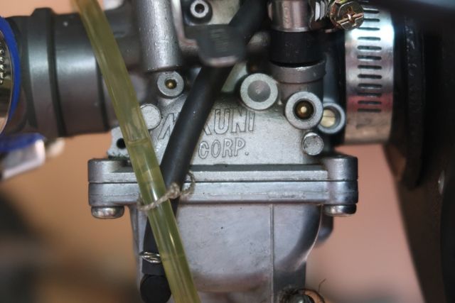

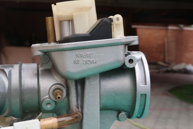

И начну конечно с фото поплавка в перевёрнутом карбюраторе.
вот и замечательно. И с теста производительности бензонасоса. надеюсь этого будет достаточно.
Фото видео некогда выкладывать. В двух словах :  Ни чего не понимаю  :-[
Жареного сегодня не будет.

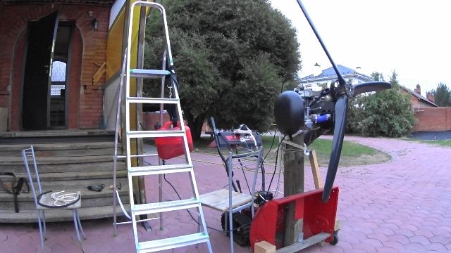

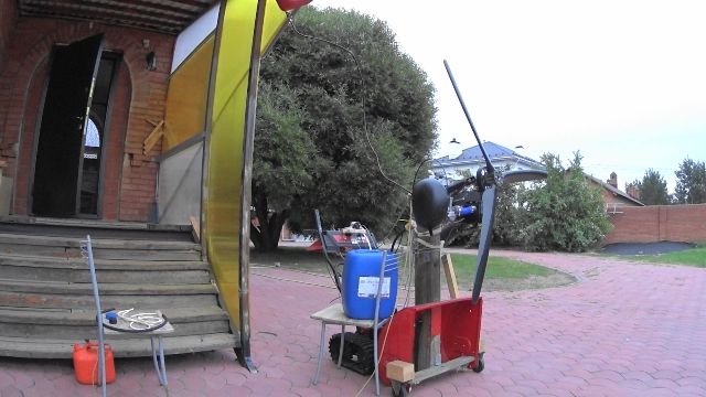

Отрегулировал поплавок как «папа» учил ( поплавки в перевёрнутом состоянии не прилично торчали, то-есть уровень был занижен) и начал с запуска без бензонасоса.  Подвесил бак метра на два, открыл кран и пошел смотреть как быстро будет набрано топливо в поплавковую камеру.  И проморгал этот момент. Топливо почти мгновенно заполнило поплавковую камеру.
Pisman писал что не смог запустить двигатель без насоса. У меня завёлся с пол пинка. ( естественно предварительно покрутил за винт).  Двигатель легко запускался и горячий.  Винт тяжелый, мах обороты 6600.  Температура цилиндра доходила до 230 градусов, выхлоп до 700 градусов.   Уровень в поплавковой камере стабилен. Обороты не гуляют и не падают. ( а прошлый раз падали)
В общем потом понизил бак на уровень втулки винта, все работает без бензонасоса.
Потом поставил бензонасос и бак на 10 -15 см ниже карбюратора.  Все работает, ни чего не падает.  Расстроился. Не понимаю в чем дело.
Может просто собирал все более аккуратно, Убрал все манометры, фильтра, тройники. Когда топливо текло самотеком не образовывалось ни каких воздушных пробок.  Не так как раньше, суну кусок шланга в бутылку, бутылка трясётся, топливо пенится, шланг засасывает воздух, насосал критическое количество воздуха и насос уже не прокачивает.
Топливопровод поставил от жигулей жёсткий пластик. 6 мм внутренний, 8 мм внешний диаметр.  Всем хорош, только как гнуть не знаю.  Зато вибрации не боится.
Тест производительности провалился, прокачал только 250 грамм, вылетела трубка из канистры.
В общем сейчас такое мнение.  Сначала регулируем уровень в поплавковой камере. Потом если ни чего не изменится, пробуем электронасос. И если с электронасосом будет все хорошо, то просто бак поставить выше карбюратора.  :~)
Тогда возможно и электронасос не понадобится.

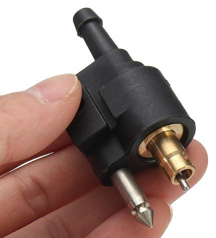

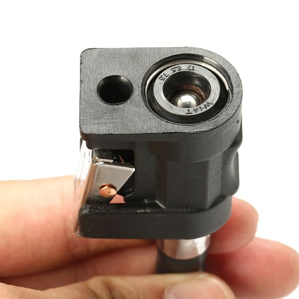

Мне показались полезными топливные разъёмы как на лодочных моторах.
Лишнее сопротивление потоку и вероятность подсоса воздуха.Ямаховские как на фото подсосом не особо грешат,а сузуки-ниссан/тохатсу(типа пневматических быстросъемов) геморройные.Обычный штуцер елочкой+пружинный хомут свинью не подложат...Для стенда манометр или еще чего прицепить автомобильные инжекторные быстросъемы поинтереснее будут-соединение надежнее,нет клапанов,мешающих протоку,по сравнию с лодочными стоят копейки и есть в любом тазомагазине

Честно говоря устал уже прыгать вокруг.
Если испытывать правильно, то каждое испытание только после одного изменения в конструкцию, а не так как я, и насос убрал и карбюратор накрутил.   Когда без насоса все прекрасно заработало, было желание на этом остановиться. Насос-то я раньше забраковал.

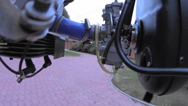

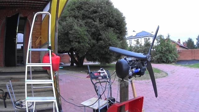

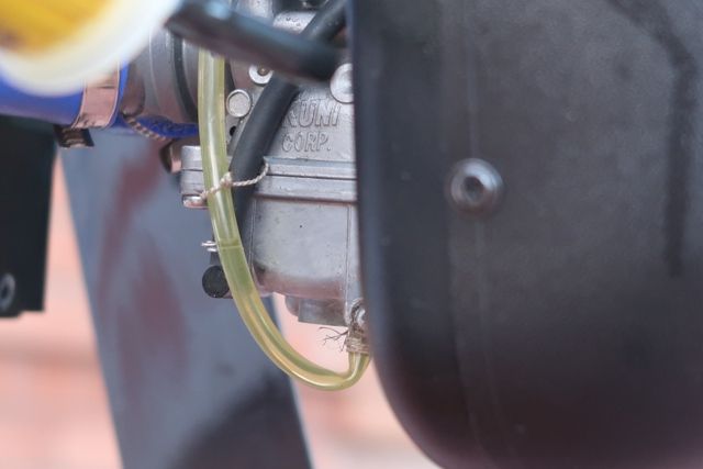

Уже темнеет и усилием воли, что-бы Pisman больше вопросов не задавал, заставил себя снова подключить насос. Приготовил камеру заснять как при полностью открытой дроссельной заслонке падает уровень топлива в поплавковой камере.  Бак установил так что-бы уровень топлива в баке был как и раньше  на 15 см. ниже чем в карбюраторе.
  Даже двигатель привязал к столбу что-бы дать максимальные обороты. Запустил, полностью открыл дроссельную заслонку и смотрю то на уровень в поплавковой, то на ТВГ, то на температуру головок.   И что вы думаете ?   Работает зараза.  :-?На мах. оборотах даже ТВГ ниже 700 опустилась.
Конечно можно ещё винт облегчить и на 8000-8500 выйти, но что-то мне кажется не в оборотах дело, а в производительности насоса «на грани».   И как чуть уровень в баке ниже или пробок больше, то при полностью открытой дроссельной заслонке - просто падает уровень в поплавковой камере.
Ведь я сам наблюдал это падение при прошлой конфигурации топливной системы.   А сейчас только заметил что уровень в поплавковой камере на несколько миллиметров отличается при разной высоте подвеса бензобака в режиме без насоса.
  Пора уже и на самолёт ставить.  :IMHO

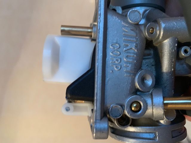

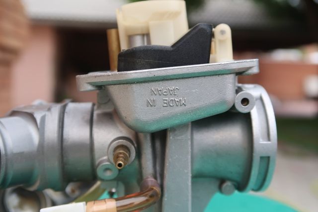

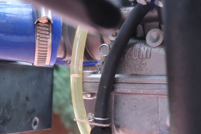

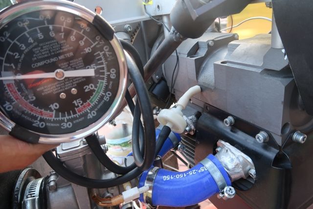

Немного фото.
Попытка замерить ваккум.
Странно что уровень в карбюраторе до регулировки иногда был нормальный, такой-же  как стал и после регулировки.
А иногда был гораздо ниже.  Может карбюратор не "японский" а "китайский" ?

Регулировка  поплавков "по Pisman" 😉
Было и стало.
Уровень стало после регулировки поплавков, без насоса, бак на 1,5  метра выше карбюратора.

Первые два фото, насос не подключен.  Все работает.
Третье фото с насосом, штатным. Тоже все работает.
    44,4 КБ · Просмотры: 214
    49,3 КБ · Просмотры: 237
    49,7 КБ · Просмотры: 233

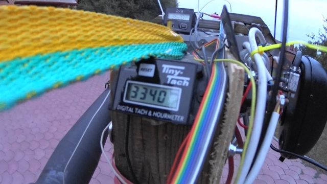

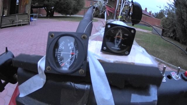

Почему-то два разных тахометра показывают разные обороты двигателя  :-?
Показания надо умножить на два.  Вот и гадай, то-ли 7040 ?,
то-ли 6680 ?
